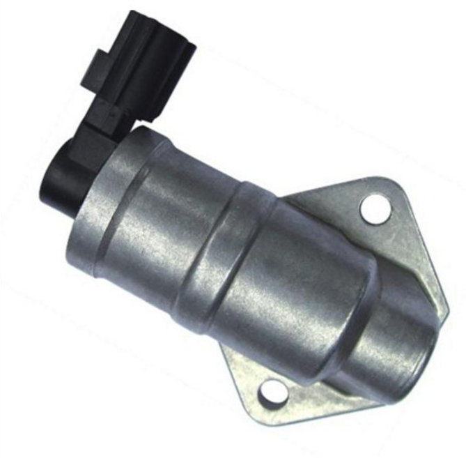

Witam, od dwóch dni mam ze swoją madzią następujący problem: po odpaleniu silnik prawie natychmiast gaśnie, chyba że odpalając trzymam pedał gazu – wtedy udaje się utrzymać odpalony silnik i na gaz madzia reaguje normalnie. Moja diagnoza padła na zawór sterujący obrotami biegu jałowego (Idle Air Control Valve), coś takiego znalazłem zaraz obok przepustnicy.
OEM ZJ0120660 ZJ01-20-660 Idle Air Control Valve for Mazda B4000 EXPLORER RANGER
Wykręciłem ten zaworek, grzybek który w nim się znajduje po naciśnięciu porusza się bez problemu jednak cały czas znajduje się w pozycji zamkniętej. Przy włączonym zapłonie sprawdziłem napięcie na wtyczce doprowadzającej prąd do zaworu – jest 12V. Włączanie i wyłączanie zapłonu nie daje żadnej reakcji – grzybek zaworu pozostaje cały czas zamknięty. Czyżby zaworek do wymiany?
