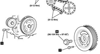

Postprzez kombi78 » 23 lut 2016, 23:54
może coś takiego...

Postprzez smarius » 20 sie 2016, 13:48
Tak jak na rysunku 1. Cyferka 2 pokazuje blokadę wałków, na rysunku 3 cyferka 1 pokazuje blokadę w bloku (z tyłu silnika na dole).
