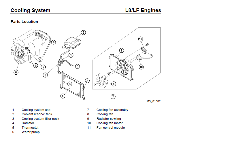

Postprzez mazda.5 » 18 lut 2015, 23:01
Witam.W tym samochodzie nie miałem potrzeby wymieniać,ale podrzucam zdjęcie gdzie się znajduje.Czasami warto sobie na znanym portalu podpatrzyć jak to w rzeczywistości wygląda.

Postprzez Fred.X » 19 lut 2015, 07:04
