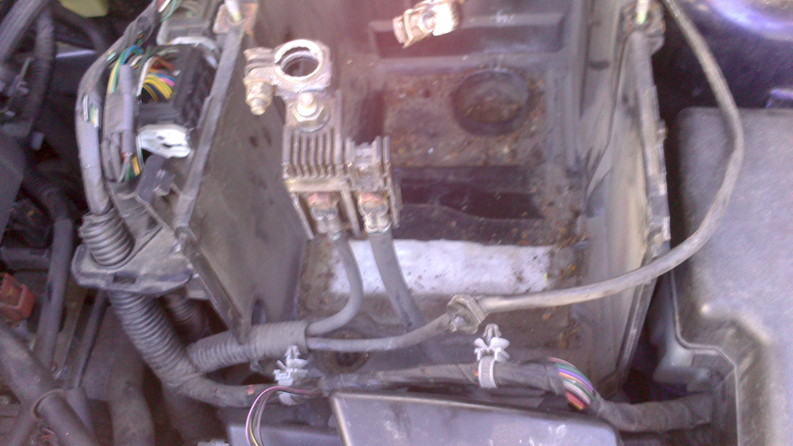

Postprzez dzux » 18 wrz 2015, 20:14
Czas nadszedł, oryginalny Panasonic idzie na szrot w zamian varta d47
porządki + czyszczenie styków

Postprzez Wojtek » 19 wrz 2015, 11:55
Wyczyść podstawę pod aku... :)
Posty: 17532 (110/485)
Postprzez dzux » 19 wrz 2015, 19:00
Wczyszczona na bogato :)

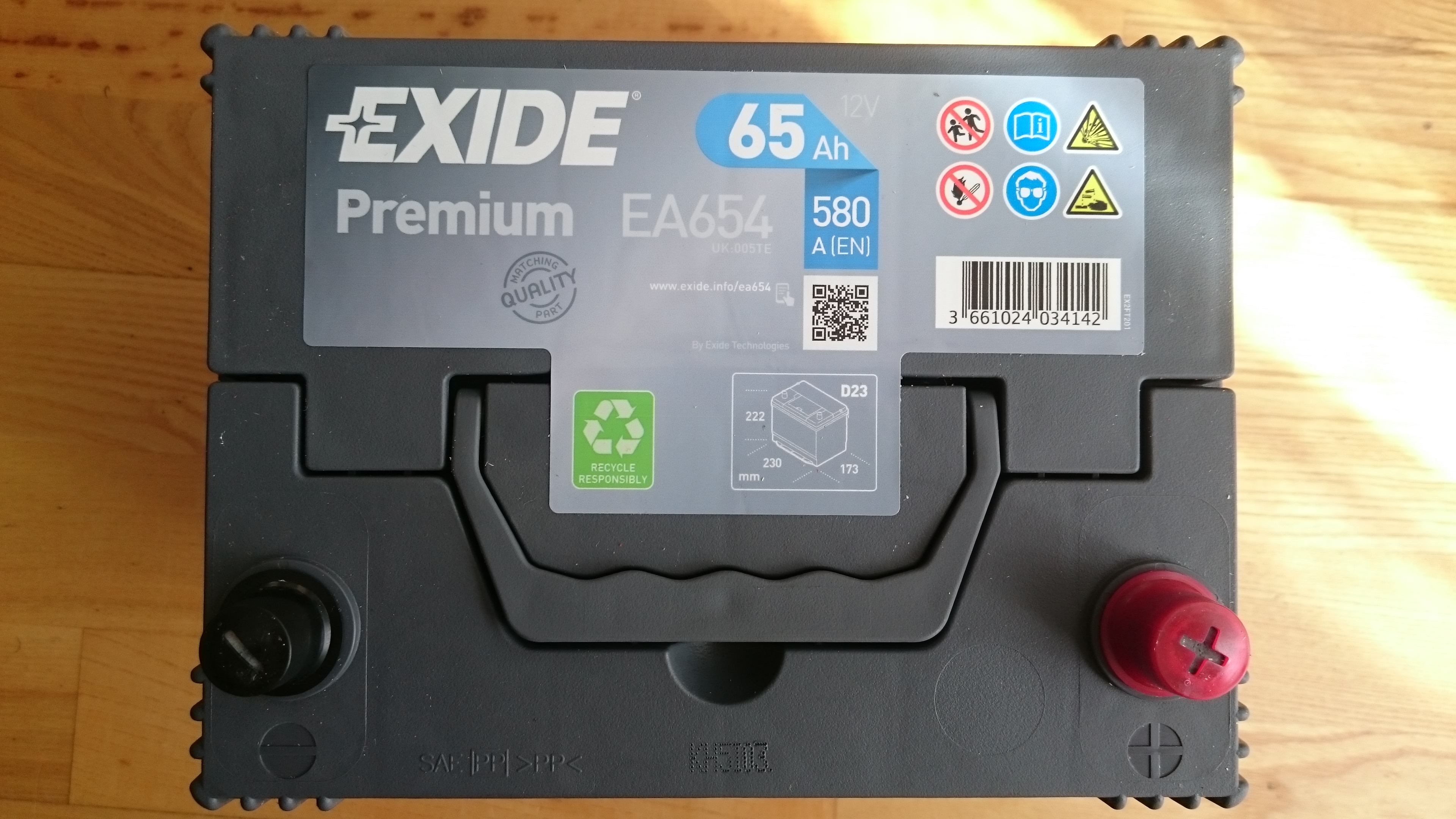

Postprzez zadra » 28 sty 2020, 18:03
zawsze warto mieć większy akumulator, natomiast te 5Ah wg mnie ni3 mają już takiego znaczenia.
może varta już zeszła na psy, bo ja zmieniłem w civicu akku z logo "norauto" wyglądające na wypust varty i również po 3 latach ledwo zipał. kupiony przez poprzedniego właściciela, jeszcze kręcił, ale bałem się ,że przestanie niespodziewanie.
Ciekawostka – wstawiłem mojego 5-o letniego exida z dużo większą pojemnością i kręci aż furczy.
Mam nadzieję, że trochę jeszcze wytrzyma.

Postprzez mazda.5 » 29 sty 2020, 17:20
do kappa00.Założony mam taki.Mieści się bez problemu.Gabarytowo to samo.Wcześniej był oryginalny Yausa
