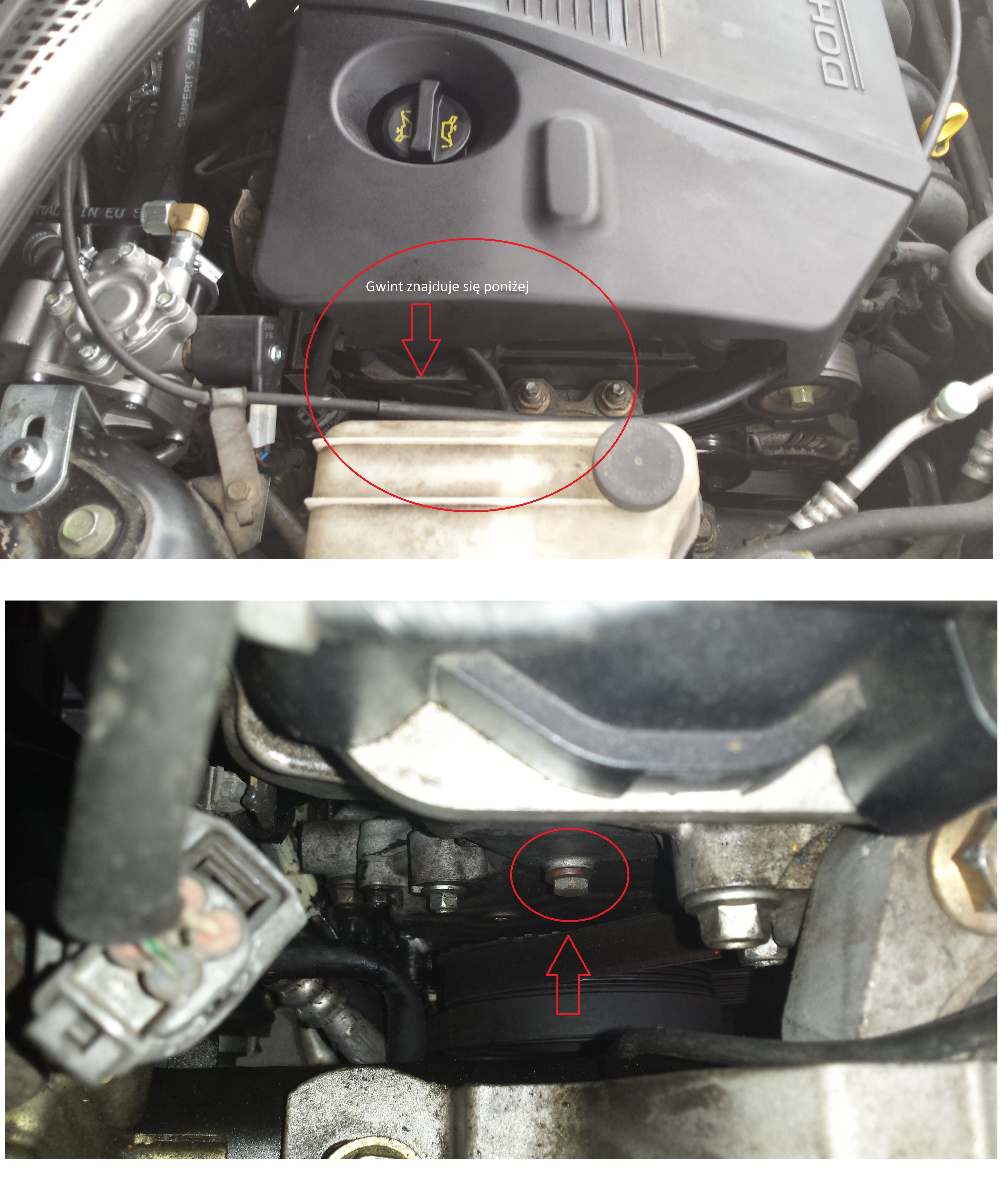

Od lipca tego roku stałem się posiadaczem Mazdy 5, 1.8 benzyna, 2005.
Po około tygodniu użytkowania auta zauważyłem wyciek oleju z silnika – widoczne plamy na chodniku po dłuższym postoju.
Okazało się, że olej wydobywa się przez otwór gwintowany jak na poniższym zdjęciu (przy wysokich obrotach widać było jak pod ciśnieniem wylatuje z tego otworu) .
Zaślepiłem go krótką śrubą (chyba M6) z podkładką miedzianą.
Problem wycieku zniknął lecz czy ktoś mógłby sprawdzić lub powiedzieć jak to wygląda w waszych silnikach i do czego służy ten gwint i dlaczego był otwarty?
Znajduje się on na dole z lewej strony silnika na obudowie łańcucha rozrządu.
