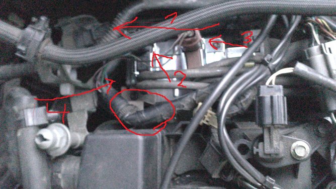

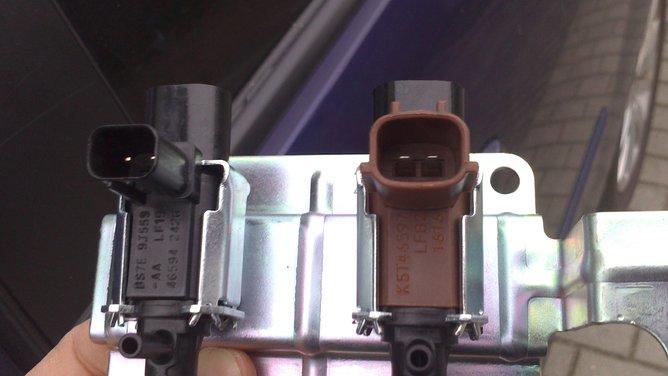

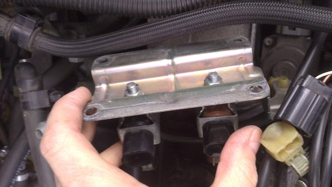

Witam sam maiłem problem z błędem P2009 i chciałem sie podzielić może komuś się przyda wymiana jest bardzo prosta nie trzeba jechać do mechanika. Po zaświeceniu się kontrolki silnika podpiąłem go pod komputer ( program + interfejs na bluetooth kupiłem jakiś czas temu na allegro za 25 zł przesyłka z chin)
Błąd P2009 troszkę poszperałem w internecie i do dzieła :)
klucze potrzebne to :
klucz trox (gwiazdka) 8
klucz oczkowy 10
Ja mam gaz także tych kabli jest trochę więcej te kable od gazu wystarczy odgiąć.
Odczepiamy 4 wtyczki, z tym że 4 wtyczka jest pod spodem tak jak na zdjęciu, jak kostki mamy na wierzchu to odpinamy cały kabel z zatrzasku i kładziemy kabel z boku
Następnie wyciągamy do góry biały zatrzask trzymający podwyższą wiązkę (strzałka zielona) kabli i już mamy dostęp do 4 śrub które odkręcamy troxem
Jak już mamy na wierzchu całość to trzeba sćiągnoąć wężyki polecam suszarką podgrzać i delikatnie obkręcać i schodzą bez problemu , następnie odkręcamy od spodu kluczem oczkowym 10 śruby i mamy zaworki na wierzchu, kolejność montażu odwrotna
kupiłem całość nową za 200zł chodź są używki od 50zł za szt.

Postprzez mischal » 22 sie 2017, 21:32
Chciałem pokrótce przedstawić historię naprawy usterki licząc, że być może komuś kiedyś pomoże.
Mazda 3 bk 2.0 2004 – top sport (benzyna + gaz)
Zaczęło się od szarpania na zimnym silniku, które miało miejsce tylko i wyłącznie miejsce rano. Czyli po nocy gdy samochód nie był używany. Szarpanie było tylko na 1-2 biegu i po 100-200 metrach jazdy ustawało – później w ciągu dnia raczej się nie pojawiało (chyba że miało miejsce wielogodzinny przestój i auto mogło ostygnąć).
Mechanik pierwsza diagnoza – wtryskiwacze zapieczone. Wlewanie ulepszacza 2-krotnie nic nie dało. Kazał jeździć aż pojawi się jakiś błąd. Po dobrych kilku miesiącach miesiącach pojawił się Błąd P2009 , który lubił także znikać i znowu się pojawiać. Mechanicy mieli odczyt z komputera.
Poszły do wymiany świece (na ngk) – brak zmian. Cewki wysokiego napięcia – brak zmian. Finalnie odczyt z drugiego komputera Gutmann był precyzyjny. Wymieniony elektrozawór dokładnie taki jak u kolegi DZUX na zdjęciu. Problem szarpania zniknął jak ręką odjął. Część używana na allegro kosztowała 120 zł + przesyłka. Przy uwzględnieniu wszystkich kosztów okolicznych (bez czasu i paliwa) – łącznie niecały 1000 zł. Wniosek: wiedza na forum mazdaspeed jest bezcenna :–) tylko trzeba ją dobrze selekcjonować, ponieważ miałem ok. 10 powodów wynotowanych z różnych wątków co może być przyczyną tego typu sytuacji.

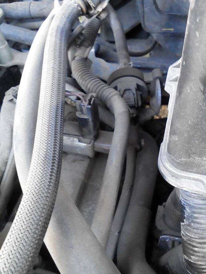

Postprzez skawin » 7 wrz 2018, 09:37
Hej, dwa tygodnie temu wywaliło mi błąd silnika (na zółto) zaraz po tankowaniu auta. Błąd skasowałem bo myślałem że coś z paliwem i było ok tydzień czasu. Błąd wywaliło dziś znowu, pojechałem do znajomego pod kompa – błąd p2009. Narazie został skasowany ale pewnie za jakiś czas znowu sie pojawi. Niestety do błędu nie wyskoczył żaden opis. Wnioskuje że to będzie ten czujnik na blaszce czyli elektrozawór tak?. Czy ktoś może mi potwierdzić?
Aha objawów żadnych nie mam, jedynie co to tak jak kolega wyżej, od jakiegoś czasu jak jest wilgotno to zaraz po postoju nocnym jak zapalam silnik to na biegu 1 i 2 lekko potrafi szarpnąć ale dosłownie jedno szarpniecie i tyle potem już wsjo ok.

Postprzez skawin » 8 wrz 2018, 11:03
Ronin wkleiles temat z xedosa-diesla, prześledziłem temat i rozumiem że to ten własnie czujnik
,którego zrobiłem zdjęcie. Czy jest sens go wypinać i próbować go przeczyścić np: sprężonym powietrzem? Czy tylko zamiennik/nowy?
