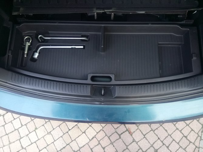

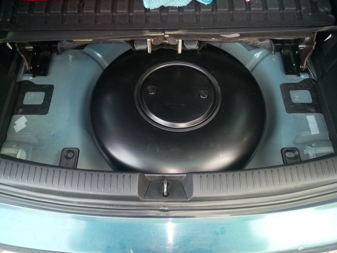

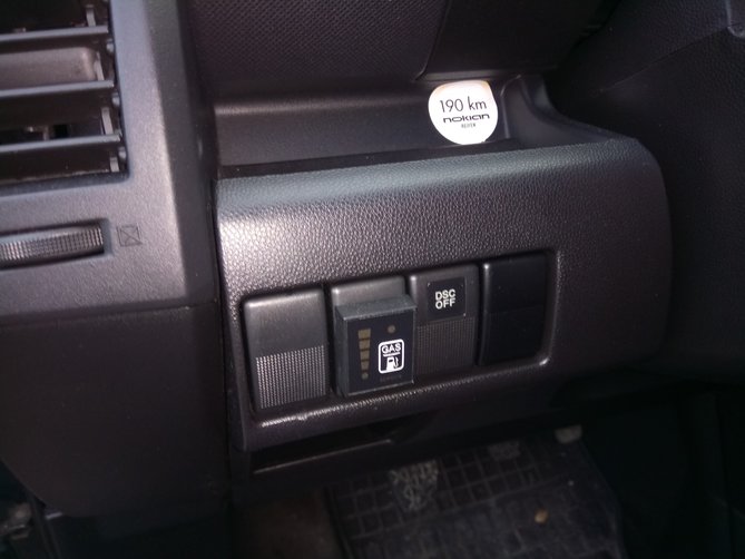

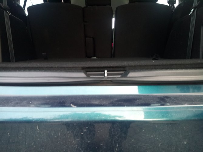

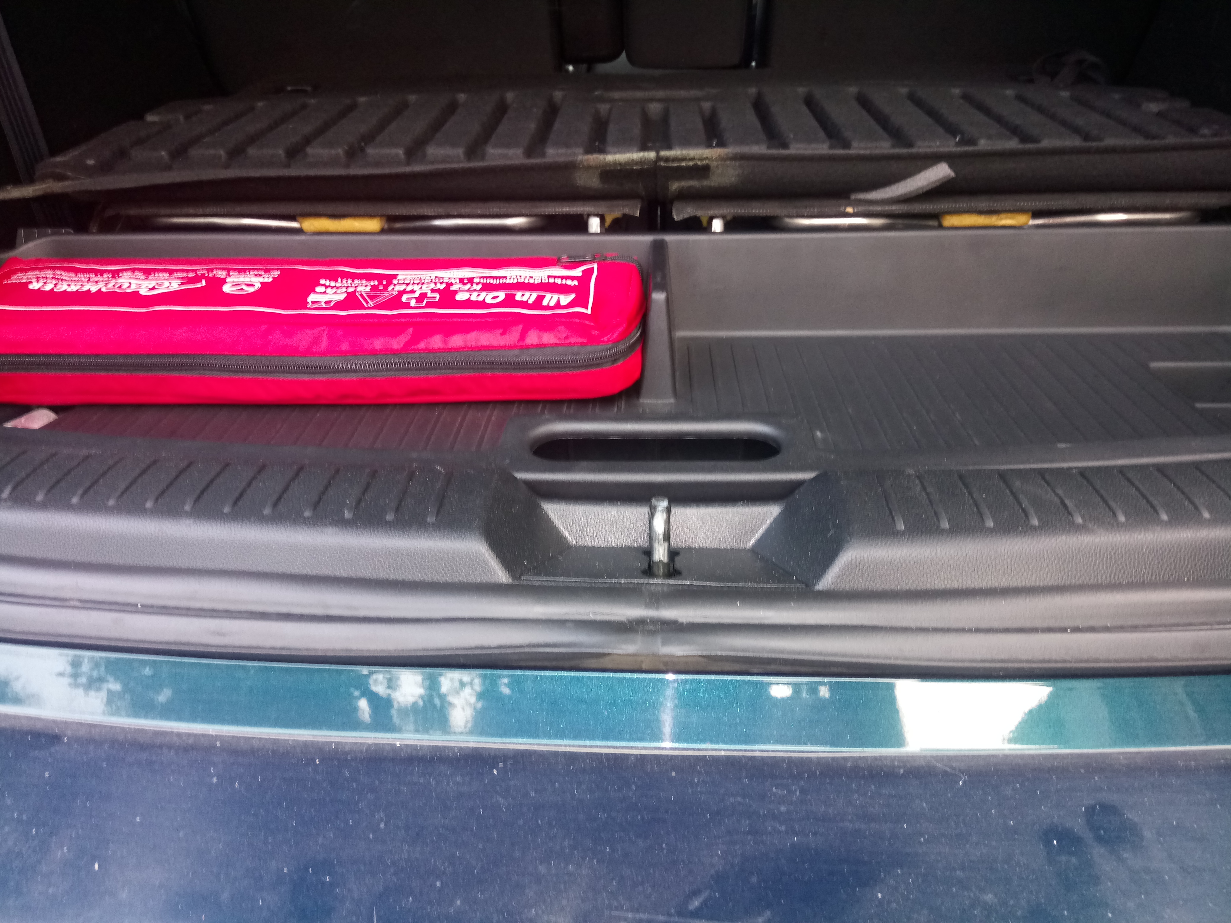

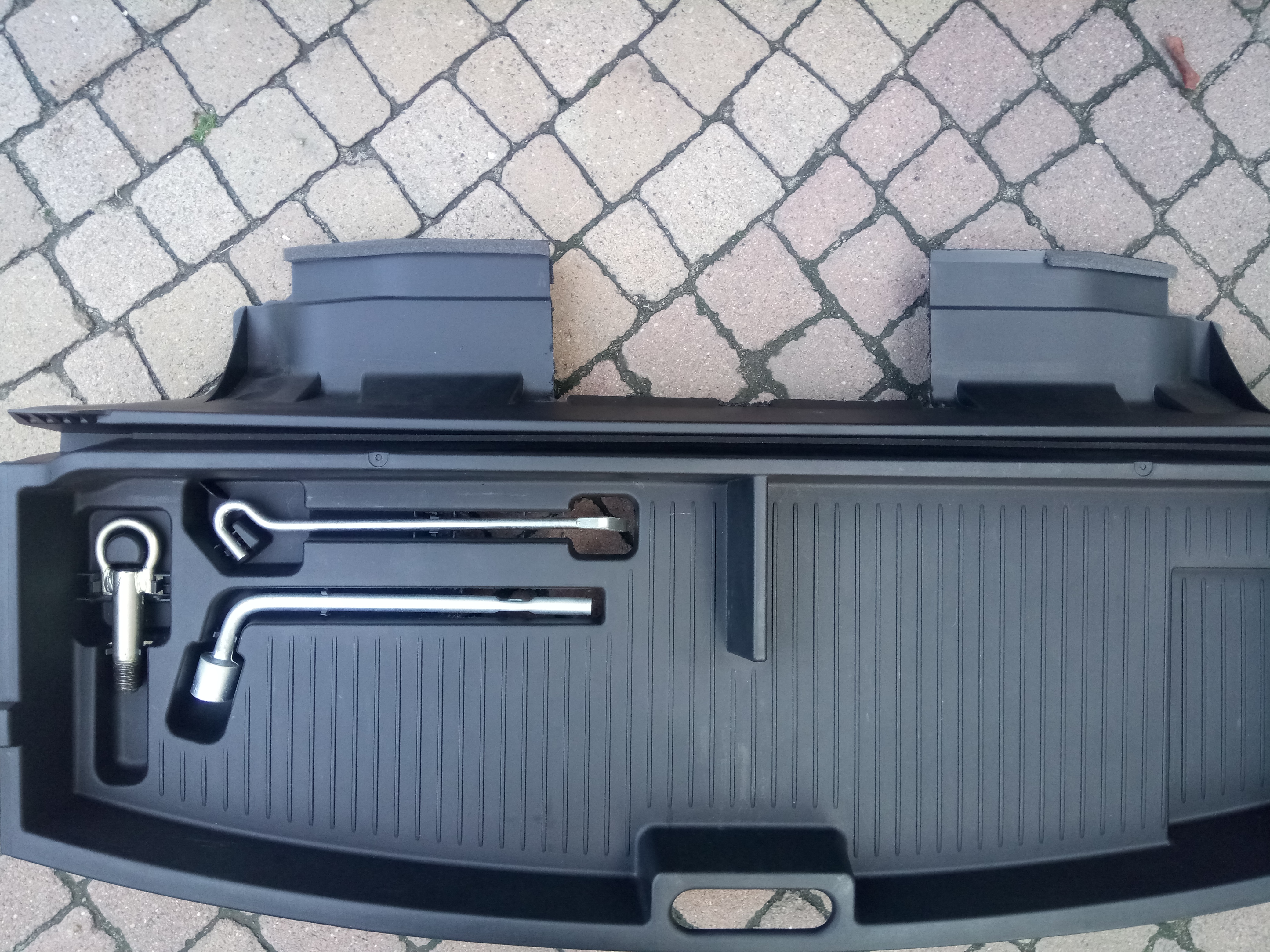

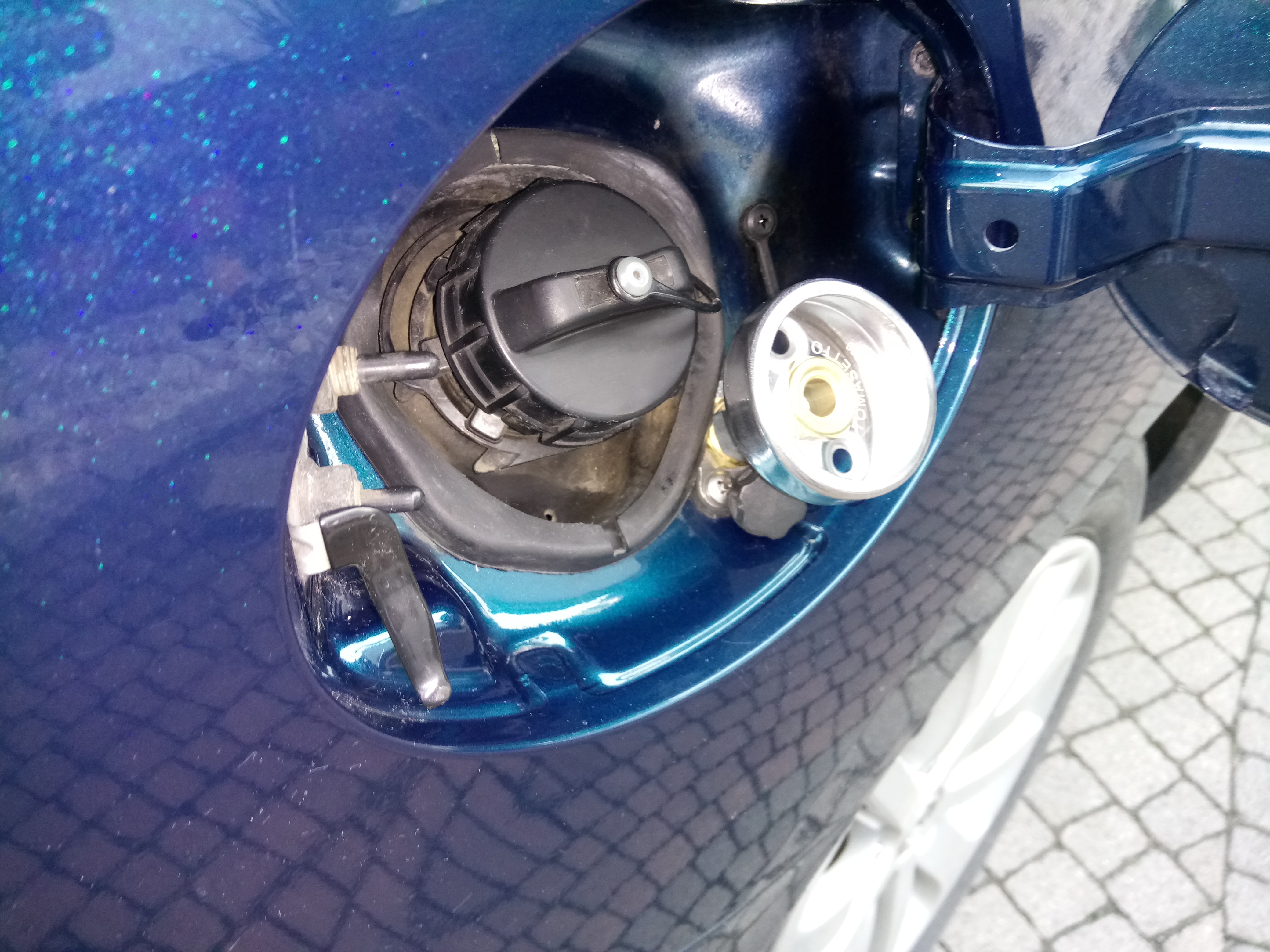

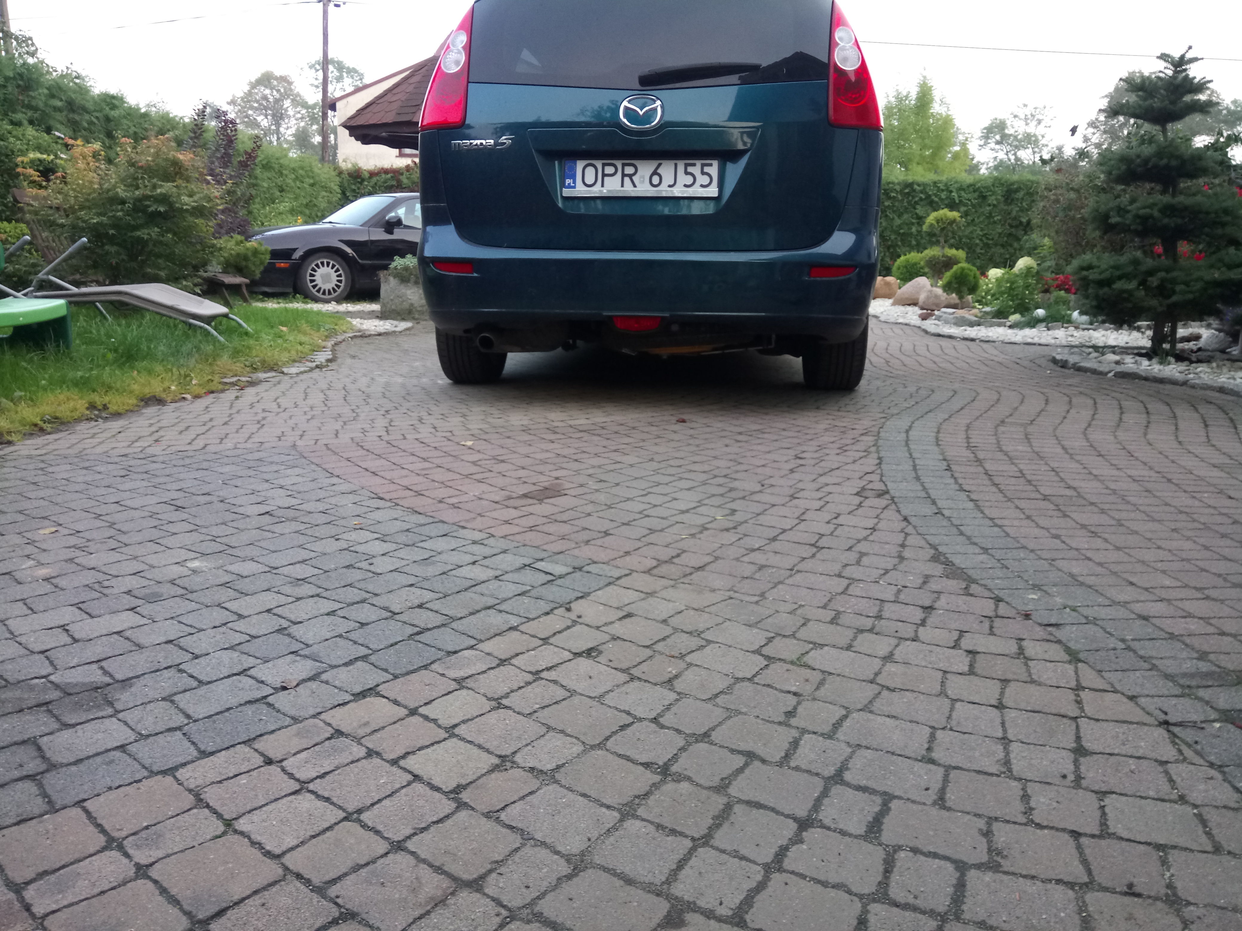

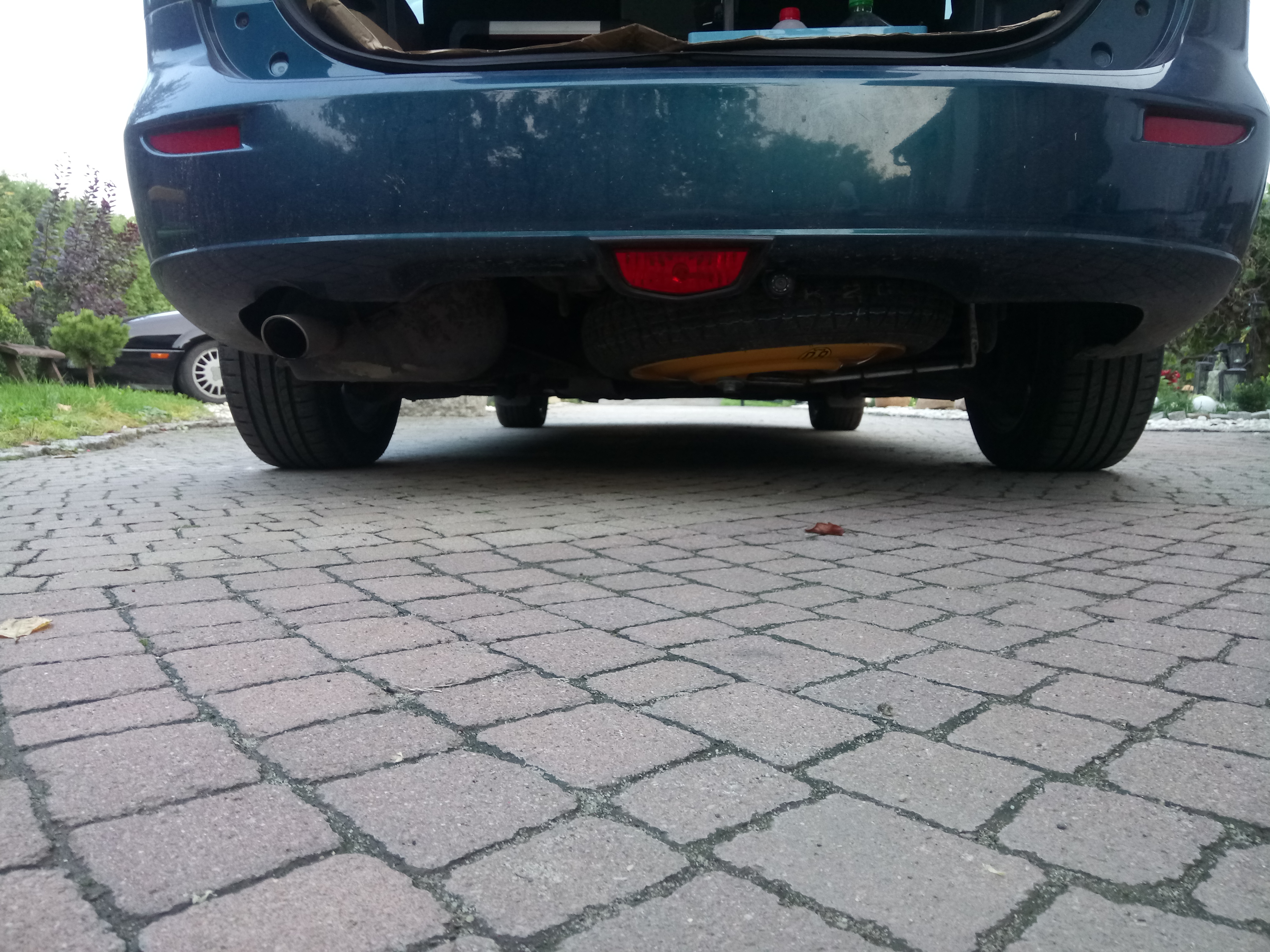

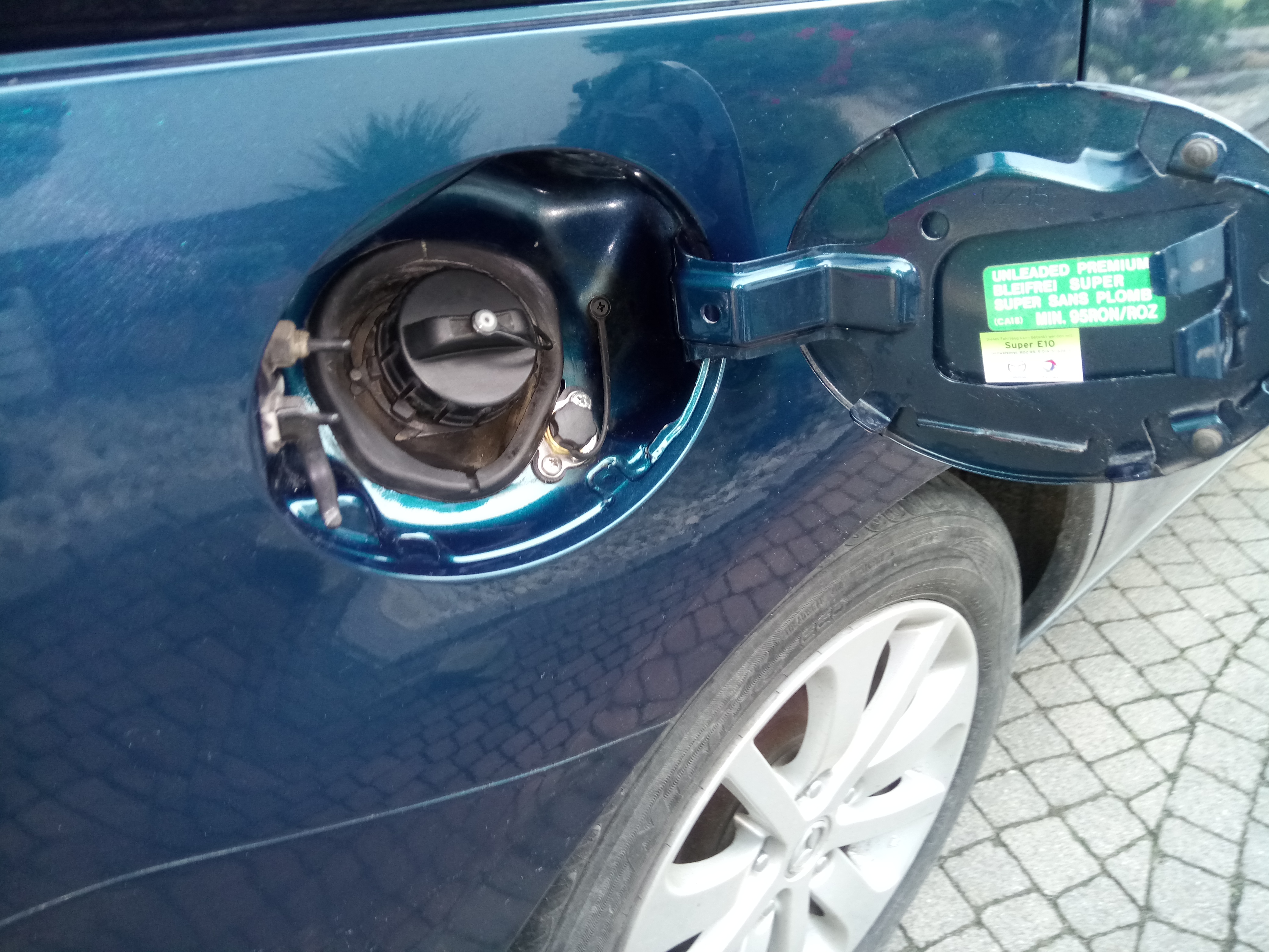

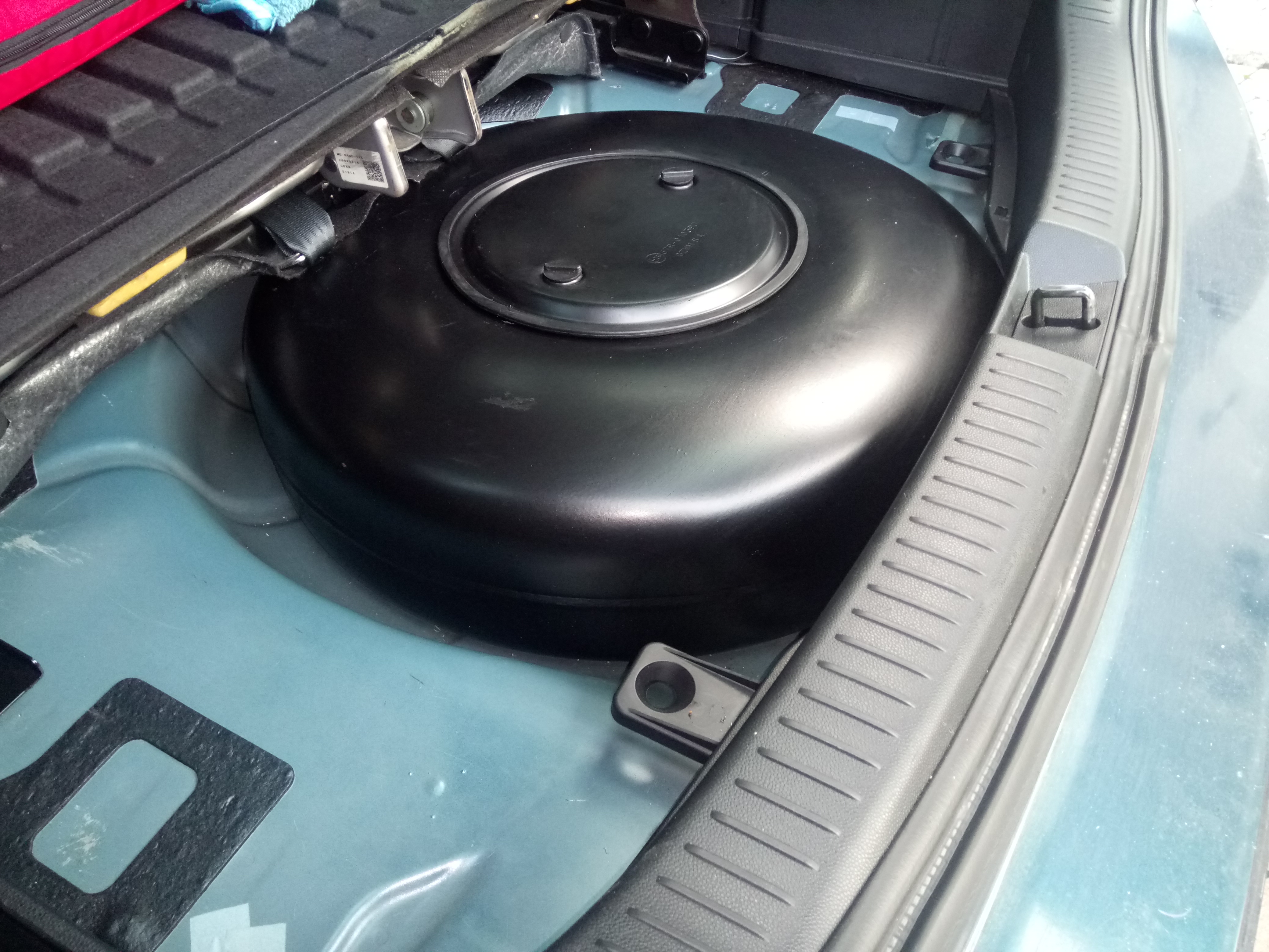

U mnie sprawa wygląda tak:

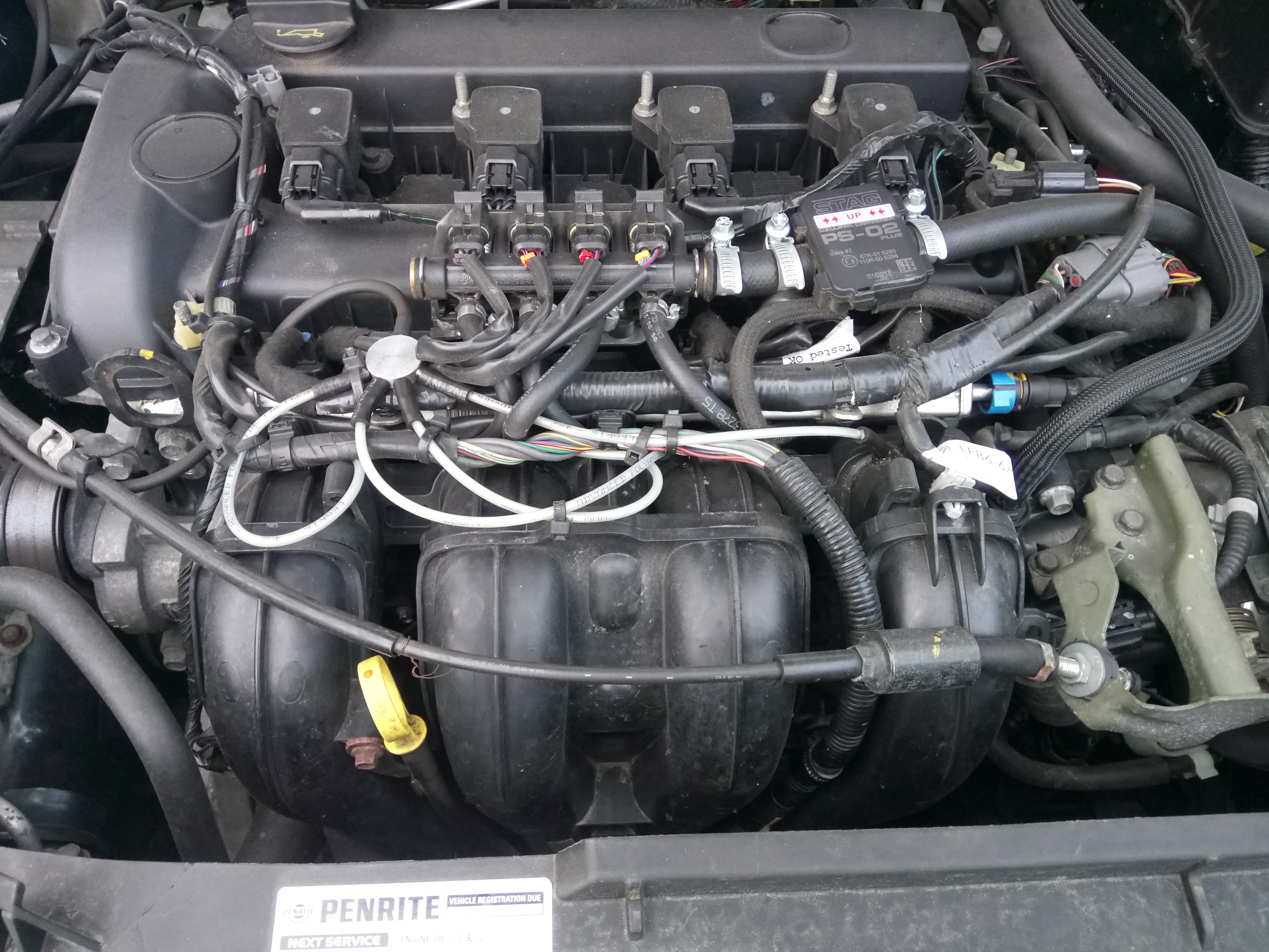

Stag 200 goFast,wtryski w02, reduktor na 170km do tego lubryfikacja osobno na każdy cylinder. Wlew pod klapka. Cena 2600. Butla w kole 34L bez jakiegoś podnoszenia foteli... oryginalna półka wycięta maksymalnie od dołu- klapa podniesiona jakieś 1.5-2cm od oryginału- jest praktycznie na równo... jedynie półka opiera się tylko na butli – ale w wolnej chwili postaram się coś z tym zrobić. W ogóle wydaje mi się, że gdybym mógł sam zamontować butle to tak bym kombinował, że podłoga była by na równo. Koło zamontowane od dołu mojego pomysłu.
Gaz mam od lipca i zrobiłem na razie ok 7tys km.
Spalanie: gazu wchodzi 33,5L (tak chciałem, na własna odpowiedzialność) na tym zrobię 300-330km głównie krótkie trasy po małym mieście + trasy 7km na wieś do rodziców. 2os i dziecko. 120km/h max spalanie przyjmijmy 10,6L/100
Trasa na wakacje ok 600km w 6 os + załadowany duży box na dachu. Z tyłu opona zaczynała sie równo z nadkolem hehe raz nawet przytarłem śrubą od mocowania dojazdówki na uskoku i koleinach. Prędkość 150max, spalanie gazu 12,4L/100 na zbiorniku robiłem 260-280km
na razie same plusy... muszę tylko podjechać na korektę wskaźnika poziomu paliwa bo jest źle ustawiony.
Co do lubryfikacji są różne opinie ale wszyscy byli zgodni- może nic nie dać ale na pewno nie zaszkodzi... ja wole spać spokojnie.
oleju nie spal, nawet po założeniu lpg Przebieg 177tys.kilka fotek:
