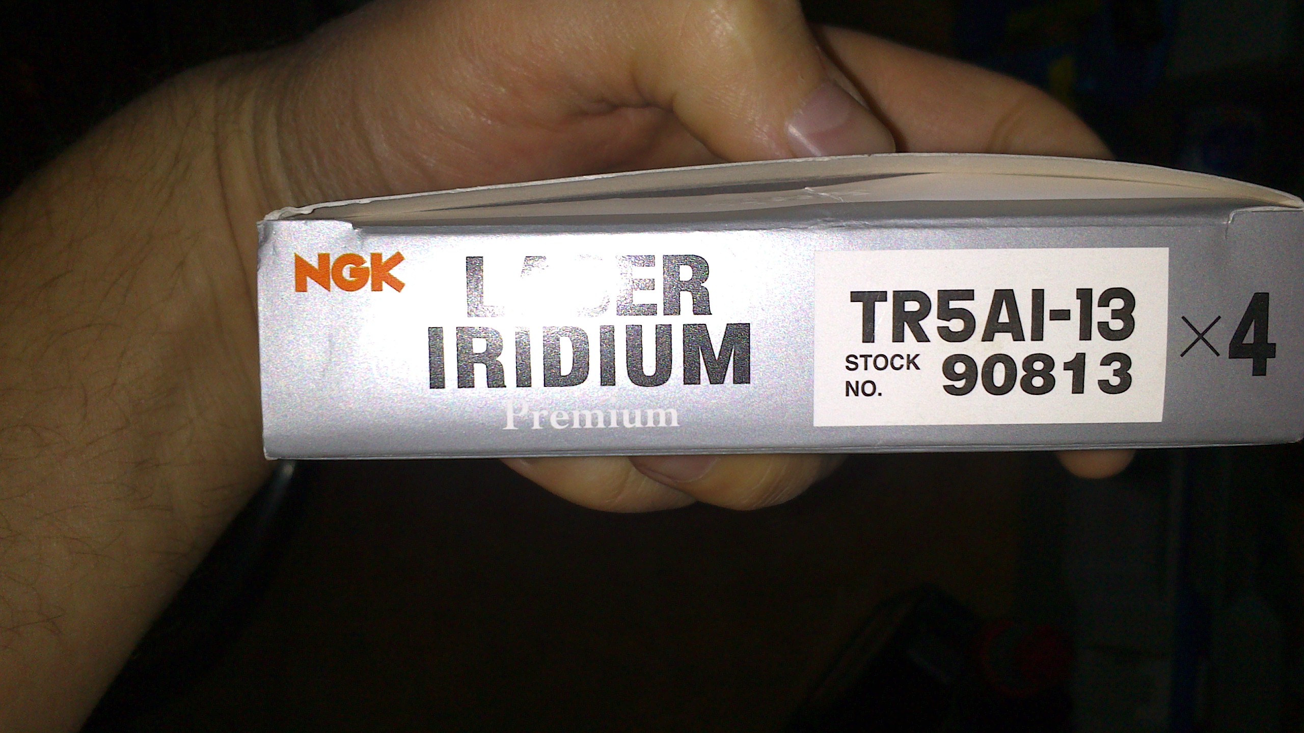

Według katalogu teraz jedyne słuszne świecie to TR5AI-13- ale drogie
Natomiast Denso o których była mowa wcześniej mają inną szczelinę niż zalecana przed Mazdę

Tych świec już nie produkują teraz NGK zaleca TR5AI-13 w miejsce tych o których piszesz.
A w pozostałych to szczelina do zmiany zalecana przez Mazdę to 1,25-1,35mm a chyba żadna z wymienionych poza TR5AI-13 nie trzyma tego parametru.

Witajcie zakupiłem w sklepie świece do mojej mazdy. Świece to NGK ITR6F13. Coś mnie tkneło i sprawdziłem sobie jakie świece powinny być według http://www.ngkpartfinder.co.uk/ i tu wychodzi, że powinny być TR5AI-13. I teraz nie wiem czy gościu w sklepie się pomylił czy te świece są zamienne.
