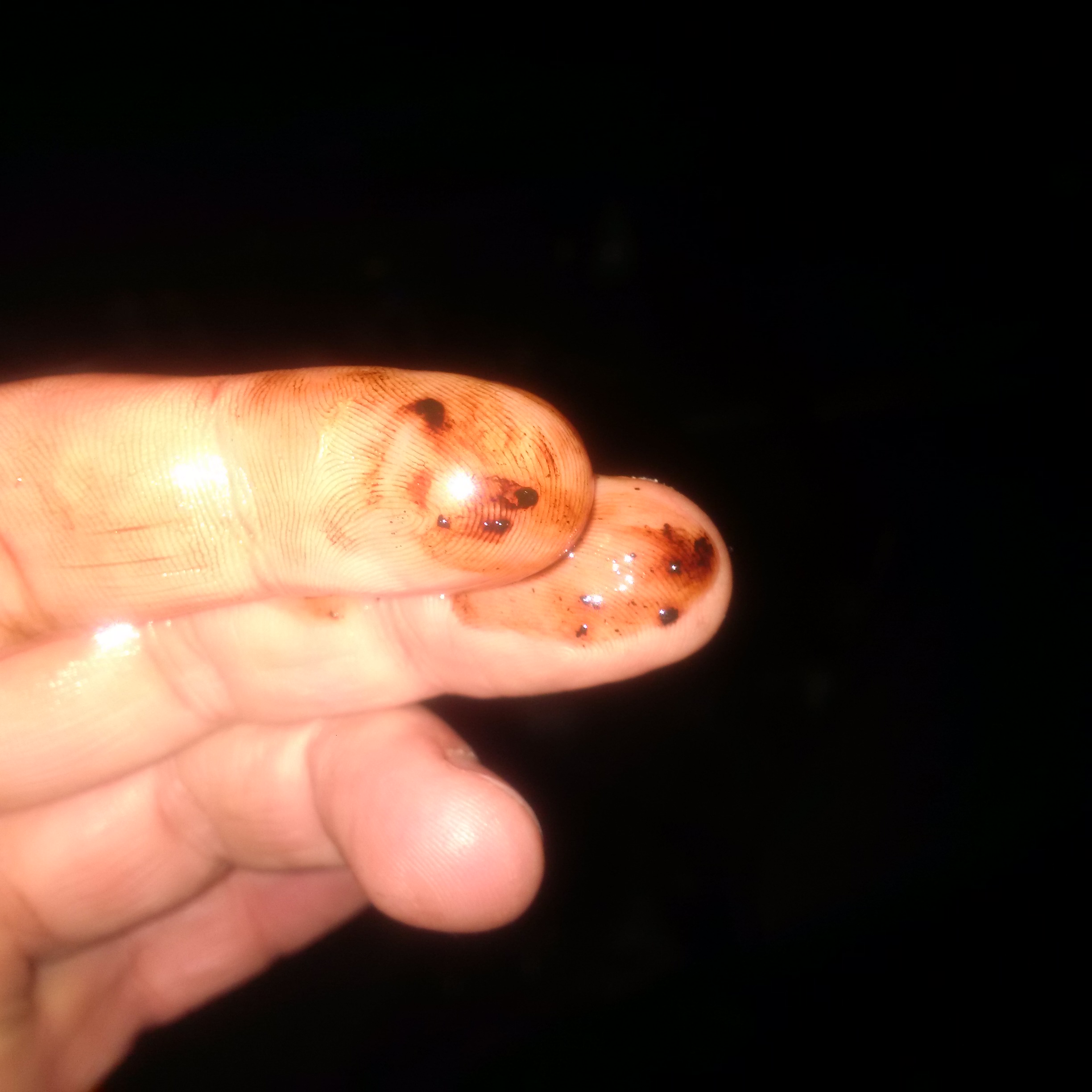

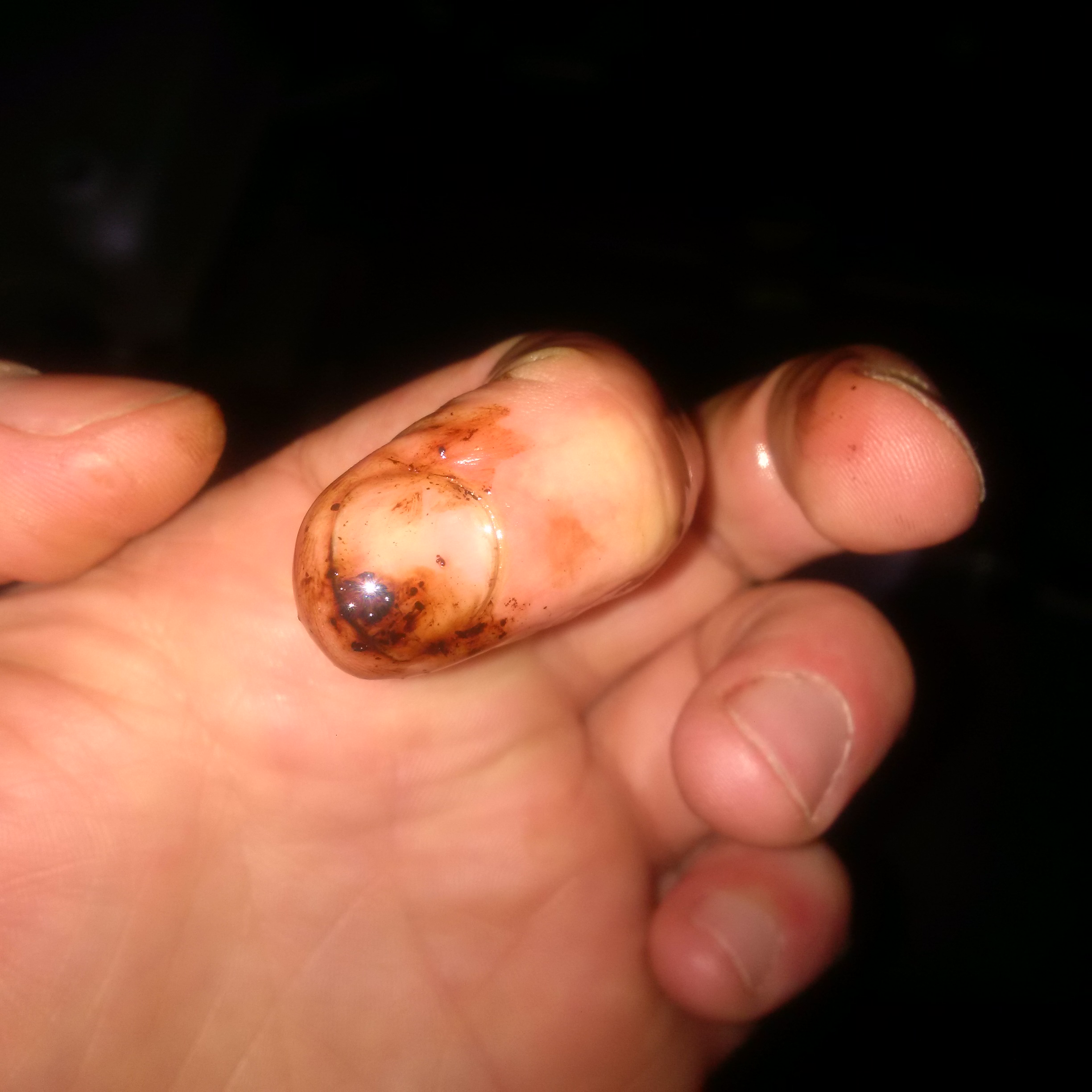

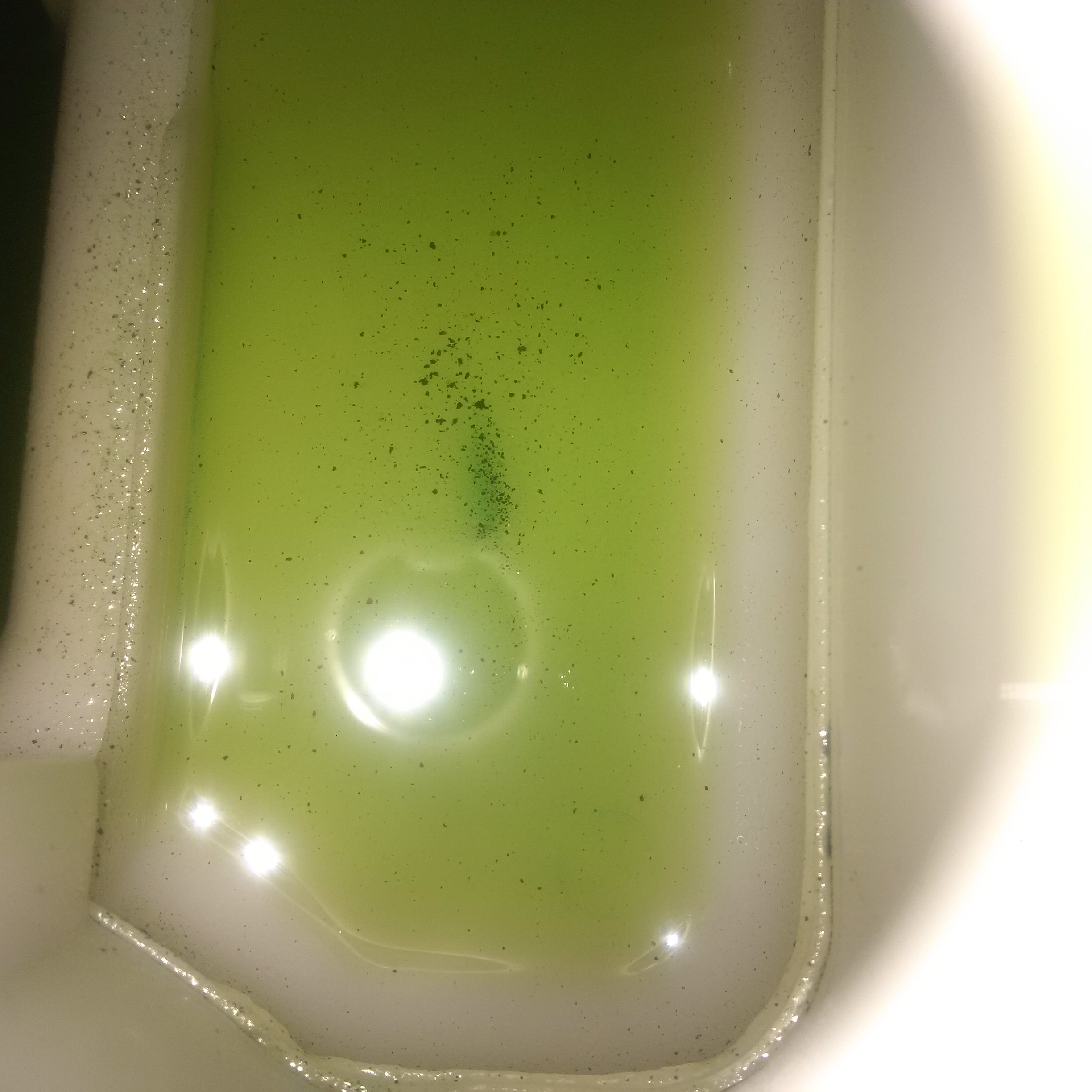

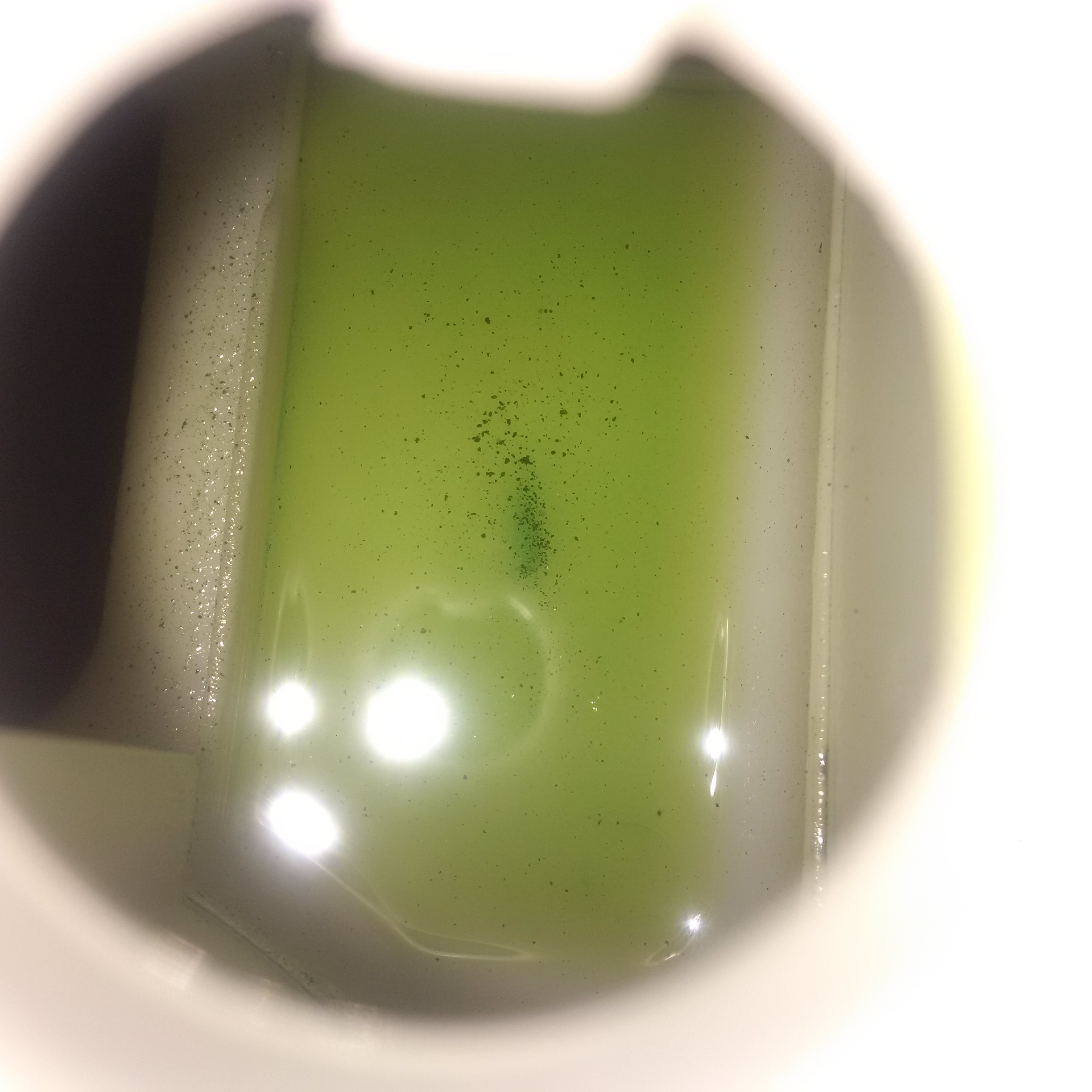

Po wymianie oleju w M5 (mazda original oil 5W-30) 2tkm i na bagnecie sucho, dolałem ponad litr oleju i dopiero załapało minimum. Z góry komory silnika pod korkiem wygrzebałem palcem trochę oliwy, widać i czuć miękkie gródki, skawalenia (nie wiem jak to nazwać, ale widoczne na zdjęciach), w zbiorniczku płynu chłodniczego widoczne czarne wtrącenia, opiłki (zdjęcia). Gaz założony zaraz po wymianie oleju aktualny stan licznika 120tkm. Widać po powyższych postach, że muszę dokładniej sprawdzić ile moja M5 spala oliwy na tkm i pomyśleć o remoncie ewentualnym, jaki to może być koszt?
Auto równo jeździ zimne jak i ciepłe, nie zauważyłem dymienia z rury po odpaleniu. Czy załączone zdjęcia mogą wskazywać na inną przyczynę niż zapieczone/zużyte pierścienie olejowe?

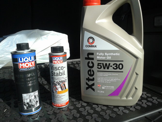

Panowie zestaw na dzis jak na zdjeciu ponizej + filtr MAHLE, od kiedy zauwazylem suchy bagnet minelo 4410km, przez ten czas dolalem 5litrow oleju, dzis na bagnecie wskazanie pomiedzy min., a max. Chleje oleju M5 mega sporo. Przed gazowaniem sprawdzalem stan (od kupna do zagazowania zrobilem 600-700km) i wtedy nie zauwazylem ubytku, takze na pewno LPG powiekszyl problem zlopania oleju.
Wiem ze raczej nie ominie mnie wymiana pierscieni, ale na poczatku jak juz pisalem kupilem plukanki, stabilziator i ceratec, tak wiec dwa razy wymienie olej z tymi srodkami i napisze jak to naprawde dziala. Tez jak pisalem wczesniej auto nie kopci, jest dynamiczne, nie ma wyciekow.
Za 500 kilometrow dam znac jak to wyglada po pierwszym zabiegu.
