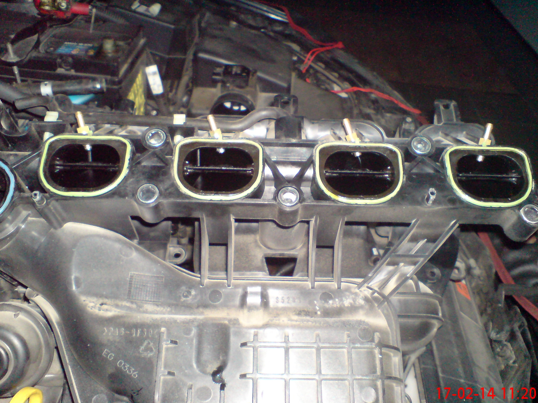

marcin255 napisał(a):klapki sa w środku bez zniszczenia kolektora ani ich nie zobaczysz ani nie zdemontujesz
proszę Cie przestań pisać bzdury :
jak byk widac klapki
Ostatnio edytowano 7 kwi 2014, 05:31 przez Fred.X, łącznie edytowano 5 razy

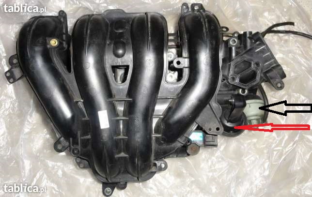

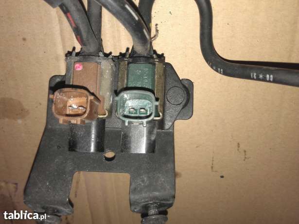

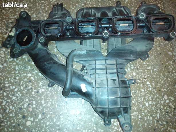

Masz dwa elektrozawory jeden czarny steruje klapkami z twojej fotki a drugi brązowy steruje czym ?
Weź sobie zdejmij wężyk z brązowego i pociągnij mocno powietrze usłyszysz ,że coś się zamyka i nie będą to te klapki z twojej fotki
żeby było jeszcze łatwiej na drugiej fotce masz DWA siłowniki sterujące klapkami w kolektorze – jeden odpowiada za twoje drugi za klapki o które mi chodzi

Te klapki wewnątrz to nie przypadkiem zmiana geometria dolotu?

Postprzez hrabia82 » 5 kwi 2014, 20:22
Wojtek napisał(a):myślę, że temat wszystkich klapek w dolocie został wyczerpany :)
wiemy już co potrzeba wymienić... czekamy na efekty <ok>
Zawór zamówiony. Jak dojdzie i remontuję dam znać

Postprzez marcin255 » 5 kwi 2014, 20:29
hrabia82 napisał(a):Zawór zamówiony. Jak dojdzie i remontuję dam znać
Remont :) – 5 minut roboty i klapki powinny działać " niżej "

Postprzez Fred.X » 5 kwi 2014, 20:57
To własciwie ile jest tych klapek ??? są w dwóch miejscach kolektora ??
Od: 22 lis 2013, 18:42
Posty: 741 (4/25)
Auto: Lancer Sportback 1.8 + Hyundai Tucson 1.6
Postprzez marcin255 » 5 kwi 2014, 21:30
tak , są dwa rzędy klapek

Postprzez hrabia82 » 11 kwi 2014, 16:06
No i jestem po wymianie zaworu ale niestety problem jest nadal.

Postprzez marcin255 » 11 kwi 2014, 16:57
no to może zacięły się klapki w kolektorze
