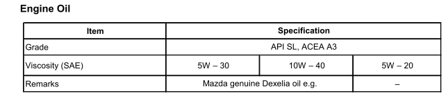

Ja w manualu znalazłem :
A5 to tylko oznaczenie nowszych wymagań,jeśli się nie mylę.
