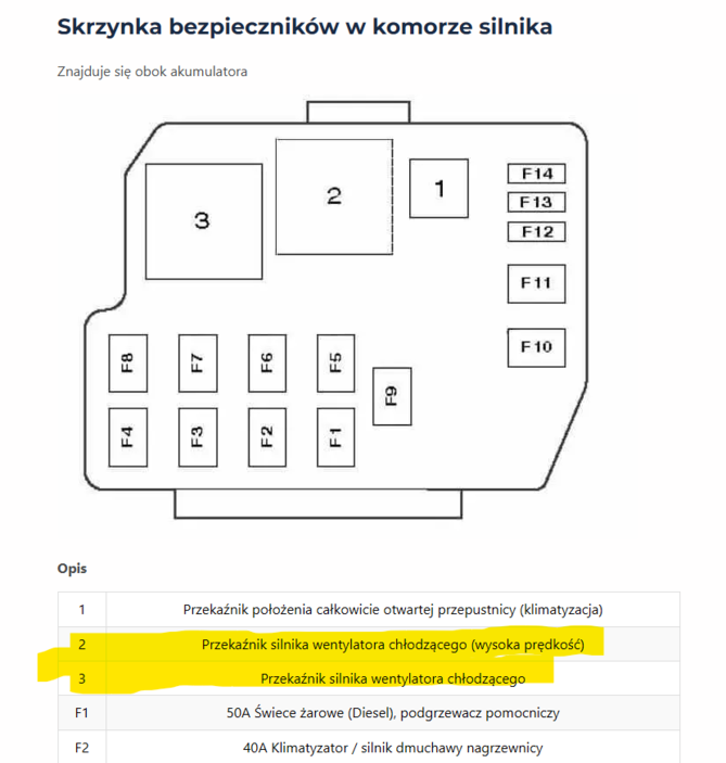

Postprzez samolotowa » 11 maja 2025, 17:08
Cześć, mam identyczny problem w mojej Maździe. Elektromechanik wymienił już cały wentylator chłodnicy razem z rezystorem, ale niestety to nic nie pomogło. Udało Ci się może znaleźć jakieś rozwiązanie?
Na pewno sprawdzę jeszcze styki przekaźników. Jak dokładnie sprawdzałeś ich sprawność?
Skrzynka bezpieczników w komorze silnika Mazda 2DY
