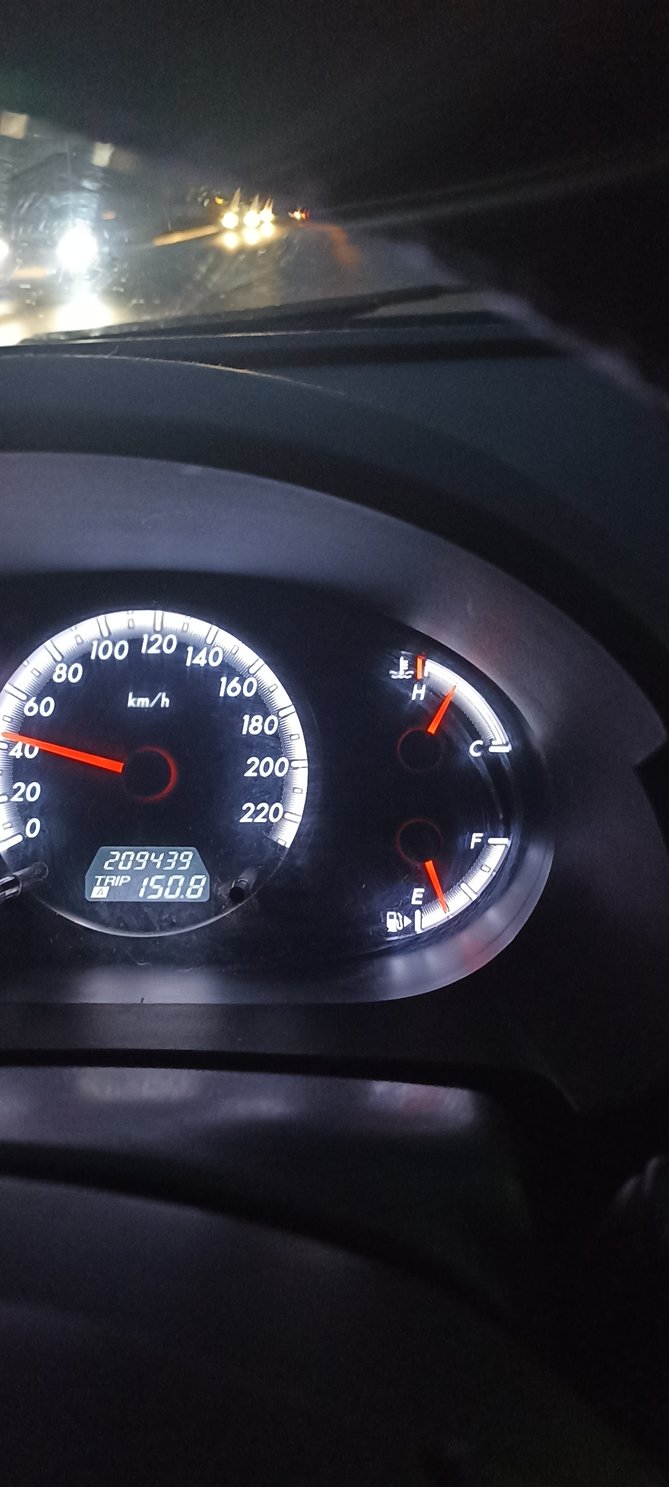

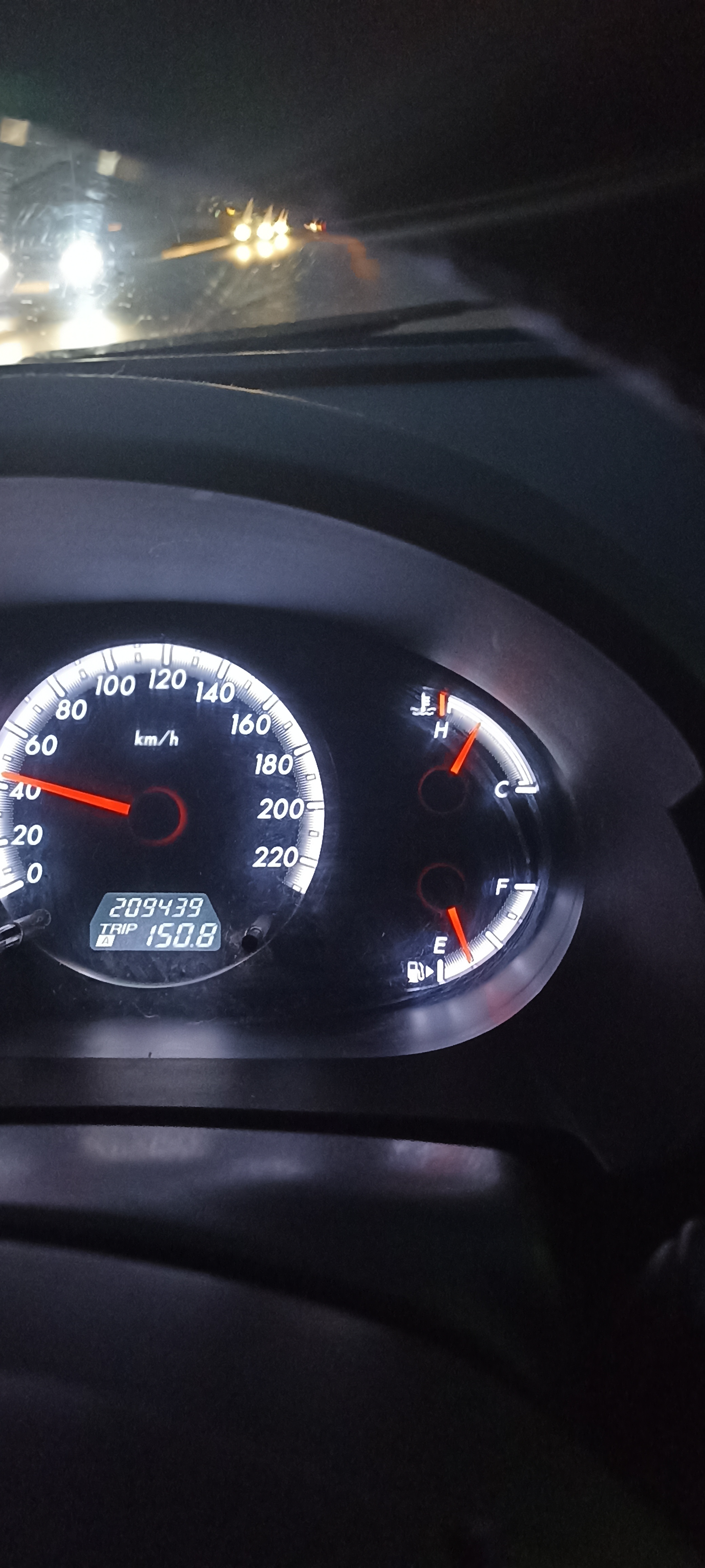

Moja Mazda 5 2008r 1.8 benz + lpg
sporadycznie mam taki przypadek, że po odpaleniu autka wszystko pracuje ładnie i płynnie. Podczas jazdy z nawiewów leci zimne powietrze a temperatura silnika na zegarze wskazuje górną granicę ( dużo ponad 90 stopni ). Za kazdym razem gdy mam taką przypadłość gaszę auto, otwieram maskę a tam wszystko ok. Płyn chłodniczy w normie, nic się nie gotuje, olej jest no wszystko jednym słowem gra. Ostatnio wymieniłem termostat na nowy ale temat pozostał. Nie dzieje się tak za każdym razem, tylko raz na jakiś czas i troche mnie to martwi. Ktoś coś ?

Postprzez Pele90 » 8 gru 2022, 18:16
Ok sprawdzę to. Tylko zastanawiam się czy moze to również mieć wpływ na to że wskazówka od temperatury silnika podczas tej sytuacji z zimnym nawiewem rośnie do ponad 100 stopni
