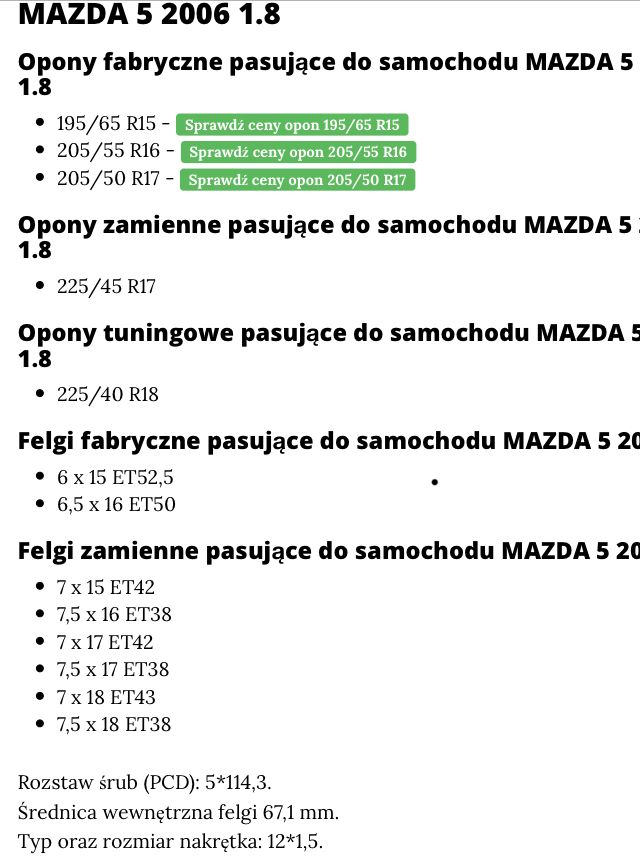

Na pewno od M6 sa inne: ET, szerokosc, ale ludzie montuja. Znalazlem kiedys dla siebie cos takiego. Nie wiem ile w tym prawdy.
W swojej M5 mam 7 calowe felgi i ET48. Jezdzi, dobrze sie trzyma.

super, dzięki za info. Znalazłem takie alumki: 7Jx16 et53 na rozstawie 5x114,3 i nie wiem czy będą pasować. Co mam dokładnie zmierzyć, żeby znaleźć takie, które będą pasowały?

Przede wszystkim rozmiar otworu centrujacego. Jezeli jest wiekszy niz 67,1mm musisz kupic odpowiednie pierscienie centrujace, stad najlepiej celuj w oryginaly. Co do ET i szerokosci – nie bede doradzal, bo to ciezki temat. Ryzyko jest jedno, zle dopasowana felga podczas zaladowanego na maksa auta bedzie tarla o nadkola, co w efekcie wykonczy opone albo uniemoliwi jazde.
Najlepiej poszukaj w necie kalkulatora ET, ktory w jakis sposob uzmyslowi Ci, jak ET wplywa na umiejscowie felgi w osi.
