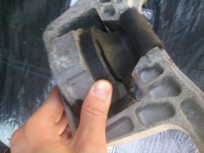

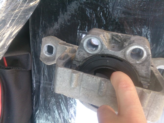

Śmieszna historia. Zacząłem oglądać tą poduszkę od strony rozrządu silnika – nic nie wyciekało itd. Nacisnąłem od strony membrany mocniej palcem z góry i guma była sparciała przez co membrana się zapadła i zrobiłem dziurę palcem – do wymiany bo już olej pryskał hehe
Po wymianie
-drgania zmalały – są prawie niewyczuwalne
-przy zmianie biegów nie szarpie autem jak wcześniej – zdziwiłem się bo myślałem, że mazda 5 ma po prostu takie sprzęgło.... a to była wina poduszki
-ogólnie o wiele bardziej komfortowo się jeździ – koszt zamiennika 200 zł – mechanik mówił, że wstawia taką jak używa ford – też z olejem bo są zamienniki podobno bez oleju.
-wg mnie pewnie pozostałe dwa mocowania silnika też są sparciałe po 10 latach – ale na razie ta poduszka naprawiła mój problem drgań i komfortu.
Jednak pukania w zawieszeniu to chyba amory zużyte. No ale cuż auto ma 10 lat i 150 tyś najechane. Nie jet to jakieś uporczywe ale mi osobiście przeszkadza.

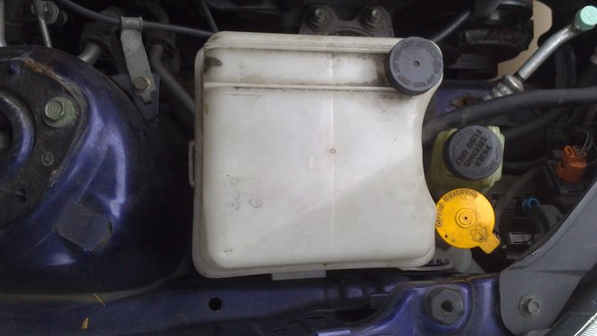

Witam ja również rozwiązałem problem z drganiami wystarczyło wymienić poduszkę silnika prawą (tą od pasażera) z tym że podejrzewałem od dłuższego czasu że tam leży problem, a mechanik sprawdzał i mówił że jest ok więc wiozłem sprawę swoje ręce podejrzałem filmy na yt wymieniłem sam i okazało się że miałem rację poduszka w strasznym stanie, wymiana banalnie prosta zajęło mi to ok 40min. robota pod blokiem (pierwszy raz wymieniałem), poniżej link do filmu z jakiego korzystałem oraz zdjęcia. koszt poduszki 150zł oraz satysfakcja ze zrobionej roboty
1. Musimy ściągnąć osłonę silnika od spodu
2. Lewarek z kawałkiem deski pod silnik (unieś trochę silnik do góry) -miałem lewarek typu żaba
3. Luzujemy śruby zaznaczone na czerwono zdj. nr 3( jak silnik będzie się obniżał to lewarkiem kontrujemy do góry) -zaznaczamy sobie mazakiem na ramie jak był przykręcona stara poduszka)
4. Luzujemy śruby znaczone na zielono
5. Jeżeli silnik mamy stabilny na lewarku to ściągamy najpierw śruby te zaznaczone na czerwono później te na zielono i poduszka do góry
– montaż w odwrotnej kolejności
teraz aż miło cichutko i bez drgań, silnik też nie szarpie tak przy zmianie biegów.
