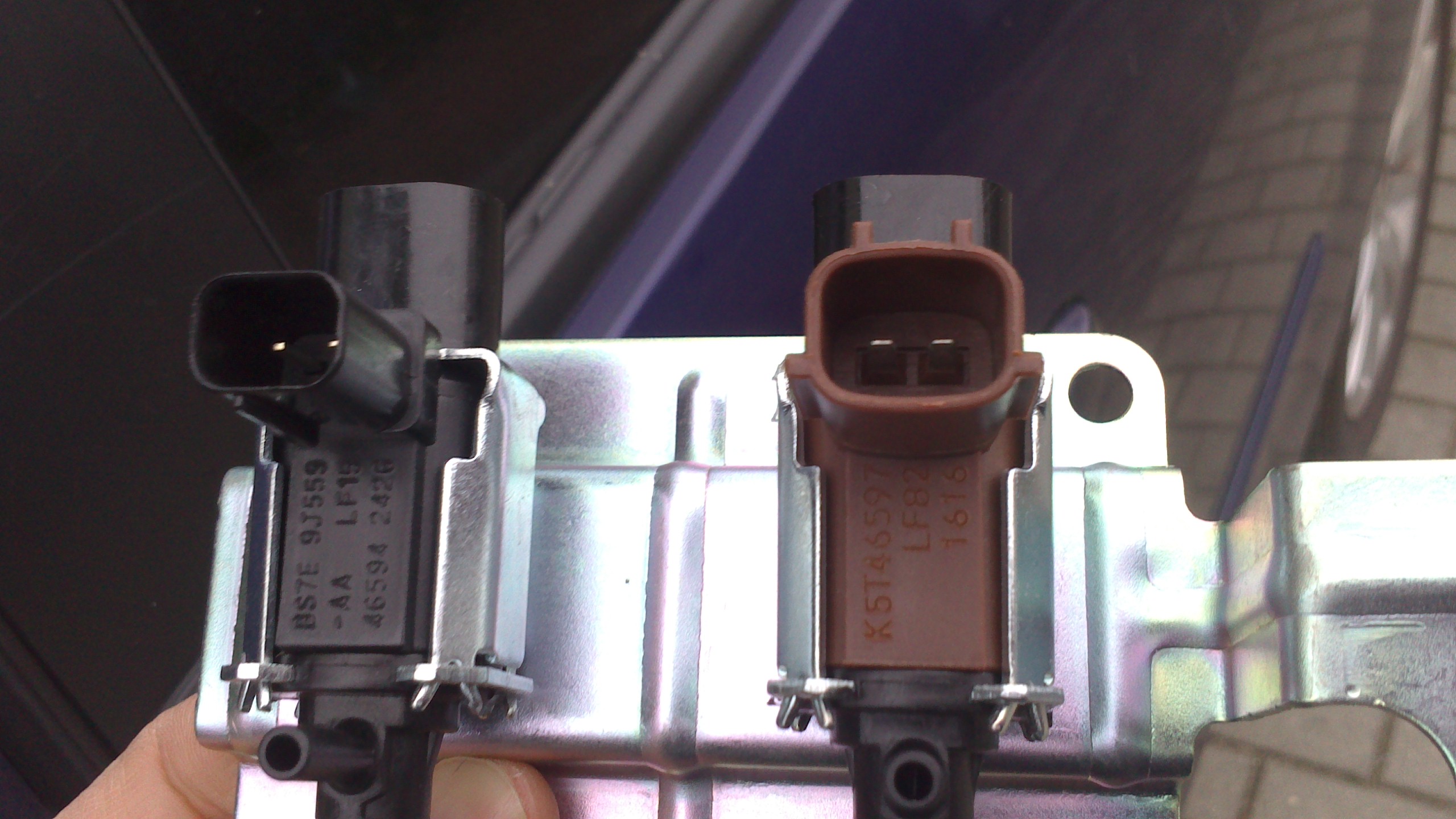

W silniku 2,0 benzyna są trzy elektrozawory – solenoidy. Jeden przy kolektorze dolotowym – nie mogłem ściągnąć wtyki – przeszkadza blacha trzymająca linkę gazu i dwa obok siebie z prawej strony silnika – odchodzą od nich po dwa czarne wężyki. Ten z bordową wtyką ma 37 om, ten z czarną 121 om. Czy ktoś mógłby przemierzyć u siebie te elektrozawory, lub potrafi powiedzieć czy wartości rezystancji są poprawne.

Od kilku dni błąd się nie pojawił, wymiana elektrozaworu podciśnienia z czarną wtyką (kupiona używka z alegro za 125 z przesyłką) pomogła. A teraz dla potomnych:
Wspomniany elektrozawór posiada oporność mierzoną na bolcach gniazda ok 37 om. Ale tę oporność zmierzyłem dopiero sposobem – dotknąć sondami bolce, przełączyć miernik na test diód – przełaczyć na pomiar rezystancji.

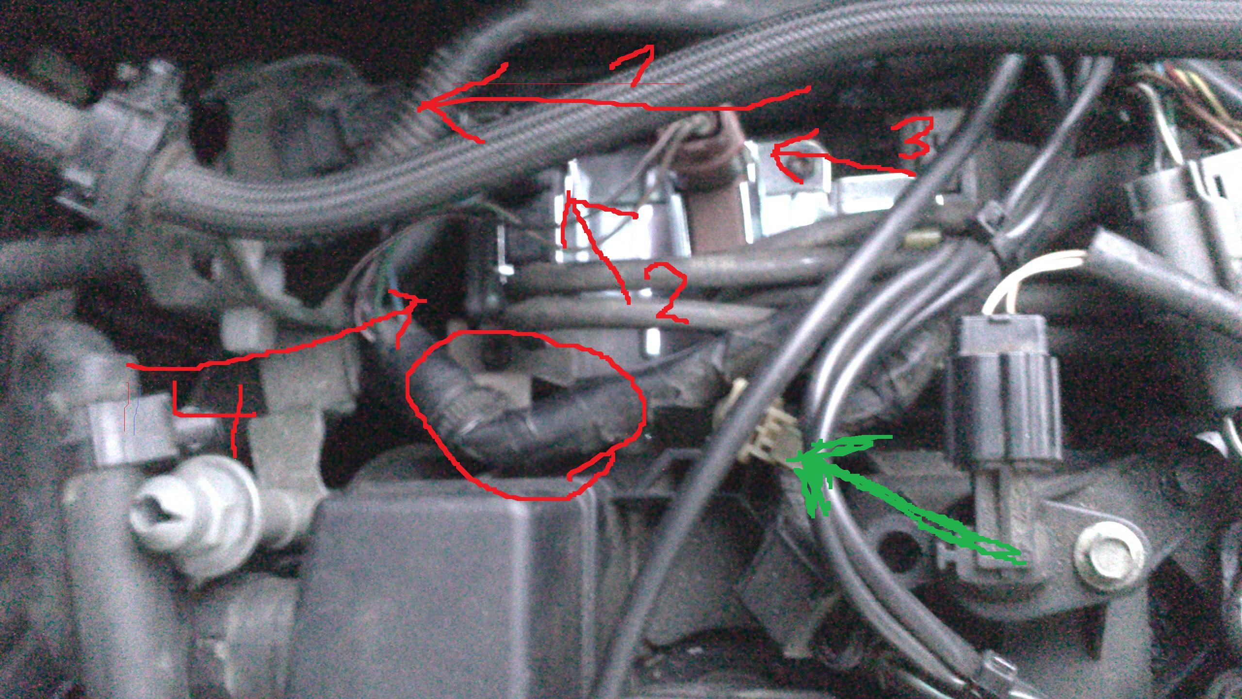

Witam sam maiłem problem z błędem P2009 i chciałem sie podzielić może komuś się przyda wymiana jest bardzo prosta nie trzeba jechać do mechanika. Po zaświeceniu się kontrolki silnika podpiąłem go pod komputer ( program + interfejs na bluetooth kupiłem jakiś czas temu na allegro za 25 zł przesyłka z chin)
Błąd P2009 troszkę poszperałem w internecie i do dzieła
klucze potrzebne to :
klucz trox (gwiazdka) 8
klucz oczkowy 10
Ja mam gaz także tych kabli jest trochę więcej te kable od gazu wystarczy odgiąć.
klucz oczkowy 10

Chciałem pokrótce przedstawić historię naprawy usterki licząc, że być może komuś kiedyś pomoże.
Mazda 3 bk 2.0 2004 – top sport (benzyna + gaz)
Zaczęło się od szarpania na zimnym silniku, które miało miejsce tylko i wyłącznie miejsce rano. Czyli po nocy gdy samochód nie był używany. Szarpanie było tylko na 1-2 biegu i po 100-200 metrach jazdy ustawało – później w ciągu dnia raczej się nie pojawiało (chyba że miało miejsce wielogodzinny przestój i auto mogło ostygnąć).
Mechanik pierwsza diagnoza – wtryskiwacze zapieczone. Wlewanie ulepszacza 2-krotnie nic nie dało. Kazał jeździć aż pojawi się jakiś błąd. Po dobrych kilku miesiącach miesiącach pojawił się Błąd P2009 , który lubił także znikać i znowu się pojawiać. Mechanicy mieli odczyt z komputera.
Poszły do wymiany świece (na ngk) – brak zmian. Cewki wysokiego napięcia – brak zmian. Finalnie odczyt z drugiego komputera Gutmann był precyzyjny. Wymieniony elektrozawór dokładnie taki jak u kolegi DZUX na zdjęciu. Problem szarpania zniknął jak ręką odjął. Część używana na allegro kosztowała 120 zł + przesyłka. Przy uwzględnieniu wszystkich kosztów okolicznych (bez czasu i paliwa) – łącznie niecały 1000 zł. Wniosek: wiedza na forum mazdaspeed jest bezcenna :–) tylko trzeba ją dobrze selekcjonować, ponieważ miałem ok. 10 powodów wynotowanych z różnych wątków co może być przyczyną tego typu sytuacji.
Polecany na forum mazdy autoserwis.co (ŁG AutoSerwis) niestety nie pomógł. Nie diagnozują silników wolnossących, ponieważ nie mają na to czasu. Zostało mi jasno powiedziane, że skupiają się na EGR/DPF/Tunnigu. Nie mogę zamówić samej diagnostyki nawet gdy za nią zapłacę. Żałowałem bo mojemu znajomemu pomogli z DPF AlfyRomeo.
Ponadto dwóch elektroników zupełnie z innych miejsc także się nie chciało podjąć tematu, a technologia z 2004 roku... Strach myśleć jak będzie przebiegała naprawy nowych generacji.

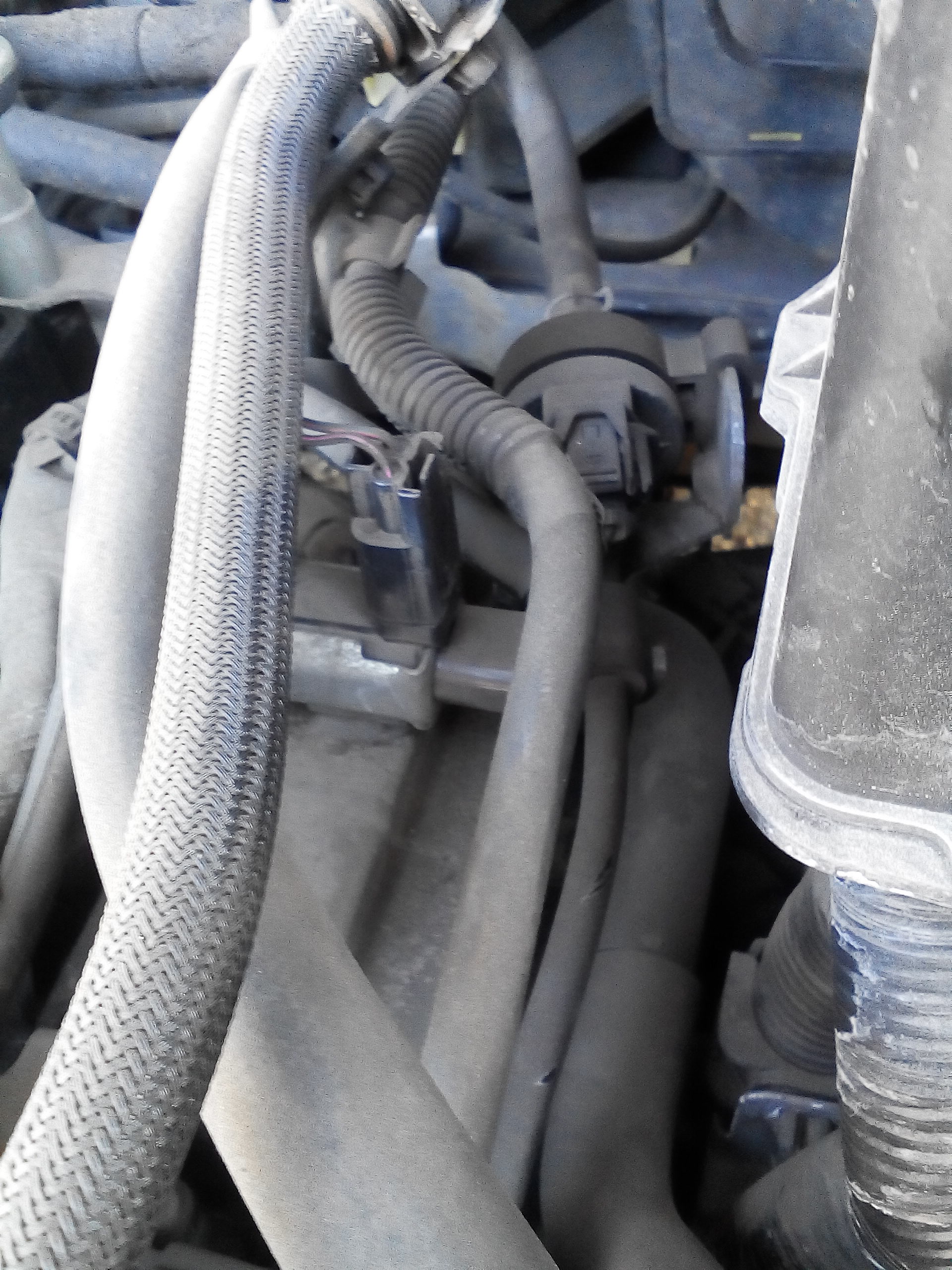

Hej, dwa tygodnie temu wywaliło mi błąd silnika (na zółto) zaraz po tankowaniu auta. Błąd skasowałem bo myślałem że coś z paliwem i było ok tydzień czasu. Błąd wywaliło dziś znowu, pojechałem do znajomego pod kompa – błąd p2009. Narazie został skasowany ale pewnie za jakiś czas znowu sie pojawi. Niestety do błędu nie wyskoczył żaden opis. Wnioskuje że to będzie ten czujnik na blaszce czyli elektrozawór tak?. Czy ktoś może mi potwierdzić?
Aha objawów żadnych nie mam, jedynie co to tak jak kolega wyżej, od jakiegoś czasu jak jest wilgotno to zaraz po postoju nocnym jak zapalam silnik to na biegu 1 i 2 lekko potrafi szarpnąć ale dosłownie jedno szarpniecie i tyle potem już wsjo ok.
Ronin wkleiles temat z xedosa-diesla, prześledziłem temat i rozumiem że to ten własnie czujnik
,którego zrobiłem zdjęcie. Czy jest sens go wypinać i próbować go przeczyścić np: sprężonym powietrzem? Czy tylko zamiennik/nowy?
No wiec tak, pierw próbowałem wyczyścić wtyczki – nic nie dało, wczoraj błąd sam zniknął ale to wiadomo że znika i się w niedługim czasie znowu pojawia.
Zamówiłem więc taki czujnik tylko niby do FORD FOCUS MK2 C-MAX 1.8 16V o oznaczeniu 4M5G 9A500- NB LF15 – czyli taki jak u mnie
Wczoraj wymieniłem, narazie nic się nie zaświeciło, błędu nie kasowałem bo tak jak pisałem wcześniej przedwczoraj sam zgasł.
