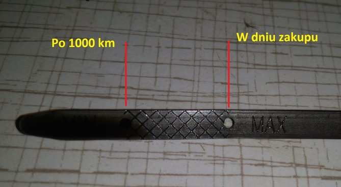

Witam użytkowników M5. Jestem świeżym posiadaczem M5 1.8 z rocznika 2005. Kupując ją w zeszłym miesiącu byłem pełen obaw odnośnie spalania oleju i niestety obawy się potwierdziły. Po zakupie sprawdzając bagnet, olej sięgał do górnego otworu, natomiast po przebiegu 1000 km olej sięga niestety do niższego otworu. Czy szanowni koledzy mogą mi na podstawie poniższego zdjęcia stwierdzić ile moja Mazda łyka oleju?

Biniu napisał(a):OK. 700ml na 1000km. Rozumiem, że nie gniotles bardzo pedału gazu? Pali w ciul.
Jak na razie tempo emeryta, maksymalnie do 4 tys. obrotów.
Jestem totalnie załamany. Miałem auto gazować, a tu się okazuje, że kasę na remont będzie trzeba przeznaczyć.

Szokoloko1979 zacznij od uwielbianej tu płukanki Liqui Moly .
Wymień olej na coś dobrego i sprawdzonego chyba, oraz co oczywiste filtr oleju.
Zrób kolejne 1000km upewnij się, że nadal żre olej. Jeśli tak ostatni krok to kup ceramizer. Jeśli po kolejnych 1500 km będzie to samo to upewnisz się, że silnik kaplica.
Wymiana czy remont to około 2-3 tyś zł więc lepiej wydać 200 zł i zastanawiać się czy remontować czy odsprzedać dalej
Serio uważasz, że płukanka czy jakiś uber olej pomogą przy poborze 700ml na 1kkm?
OK jakby ubywało 100 jeszcze mógłbym w stanie uwierzyć. Tutaj tylko remont może pomóc.

Tak więc podziałam z płukanką. Cudów nie oczekuję, ale nic mi nie szkodzi spróbować. Olej miałem wymieniać, a w garażu czeka już DEXELIA ULTRA 5W-30 5L + filtr. Na płukankę zakupiłem LIQUI MOLY PRO-LINE ENGINE FLUSH 1000 ml. Jeśli choć trochę zmniejszą się ubytki to ponownie zrobię płukankę przy kolejnej wymianie i być może ceramizer. W innym przypadku remont, bo nie chcę się auta pozbywać. Jeszcze się nim nie nacieszyłem.
