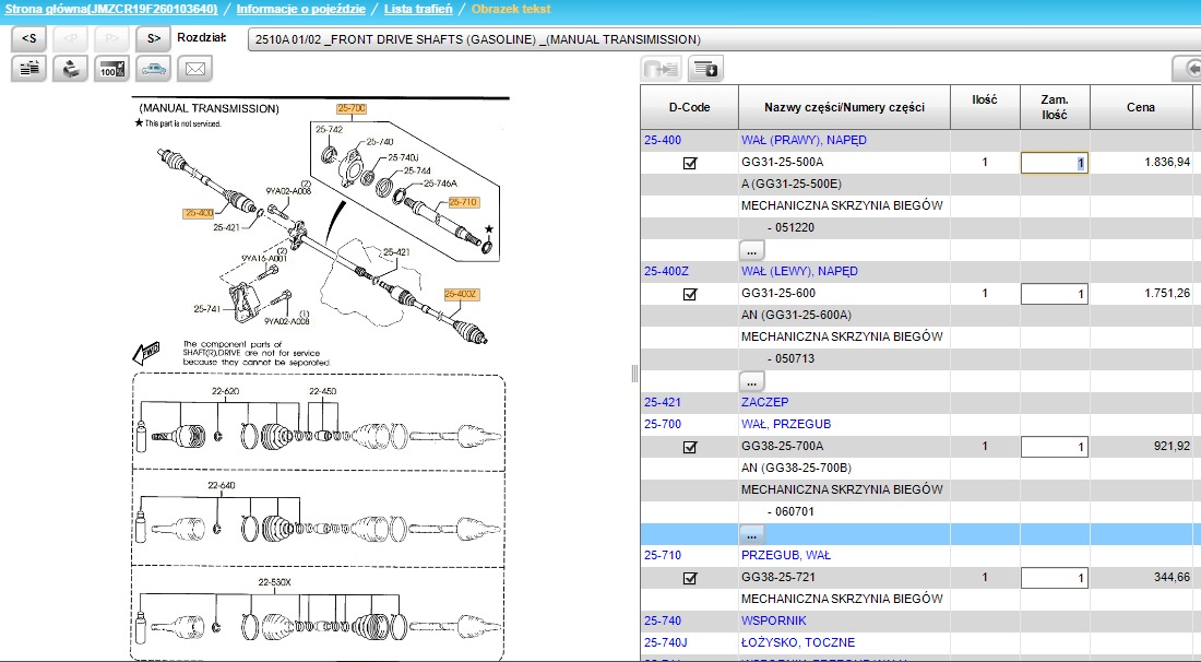

Witam, jestem posiadaczem mazdy 5 od 2 miesięcy i strzelił mi przegub zewn. jednak nigdzie nie mogę dostać właściwego, może ktoś pomoże dobrać nr części po nr vin: JMZCR19F260103640
Mazda 5, 2.0 benzyna, 2006rok, 107kw
Z góry dziękuję
przegub zewnętrzny jaki

Lewy czy prawy?
Bo ten z oznaczeniem GG31-25-500A – jest taki sam w M3 BK 2003-2008
Na Amazon nowy jest za 45USD
https://www.amazon.com/GG3125500A-Year- ... B00IEJLULM
Jutro mogę sprawdzić w TecDoc-u zamienników

lewy, tylko skrzynia manual

Nowy 77 funtów
http://www.ebay.co.uk/itm/CV-Joint-fits ... SwIaFZH3nu
Zapytaj się https://www.mazparts.pl/kontakt
Chyba że używkę chcesz kupić jakąś
Zamiennik to SKF VKJA5149
