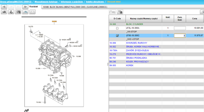

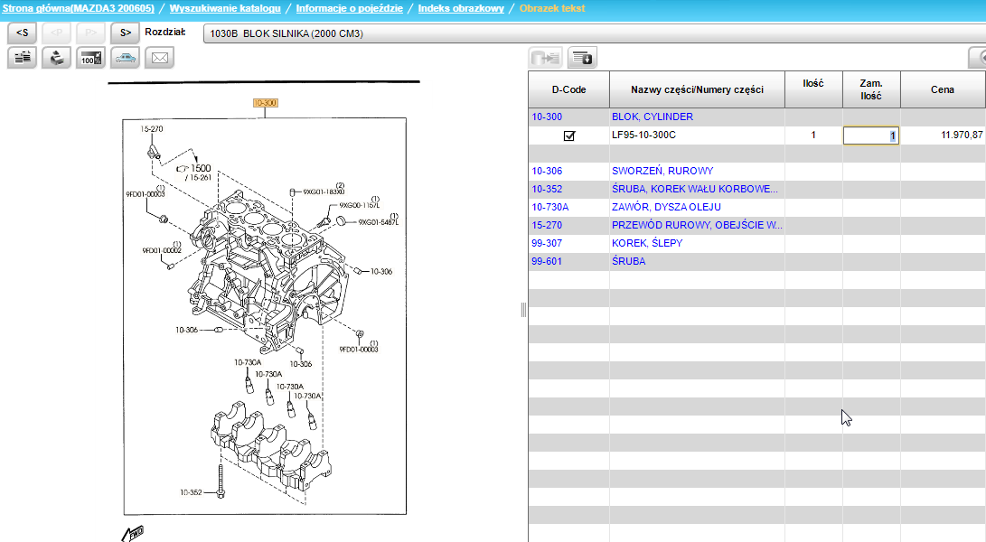

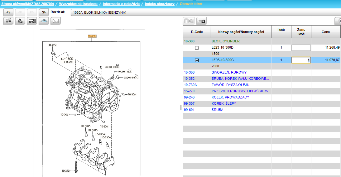

Tak jak obiecałem, sprawdziłem w EPC blok silnika 2.0 w innych Mazdach.
1. Mazda 5 od 2007.09
2. Mazda 3 od 2006.05
3. Mazda 3 od 2008.12
Jak widzimy wszędzie jest ten sam numer części
Dopisano 11 paź 2017, 22:56:
Ogólnie to w Mazdzie 5 po 2007.09 jest blok LF95-10-300C.
Starsze bloki to LF95-10-300A, ciekawe czy jest duża różnica??
