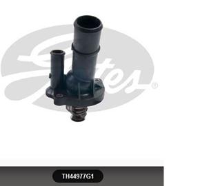

Jestem świeżo po wymianie termostatu w swojej M5 1,8 2007 i mam założony termostat Gates TH44977G1 z temperaturą otwarcia 77stopni.
http://www.gatesautocat.com/

Właśnie również taki założyłem, bo tak "podpowiadał" katalog Gates'a i temperatura w czasie jazdy to 84° – 86° . Nie wiem czy trochę nie za mało?

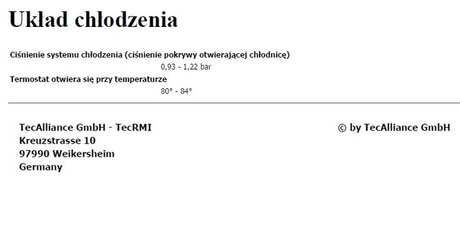

Co do otwarcia termostatu znalazłem coś takiego :
