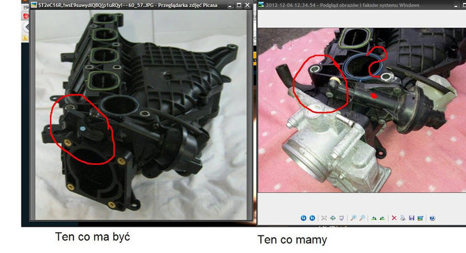

Postprzez ambience » 12 sty 2016, 12:55
Witam koledzy po czasie. Z Amerykańskiej trójki nie pasuje. A dalej nie mogę dostać kolektora z piątki. Po tym czasie próbowałem kilka kolektorów i mój zawsze rożni się tym(niżej foto). Może pasuje do mojego silnika kolektor z europy ale idzie coś przerobić np komputer itp? Za każdym razem jest to samo silnik powyżej 2,5tyś dostaje zawału nagle wchodzi na 3tyś obrotów i pracuje jakby miał odcieńcie zapłonu i nie reaguje na gaz. Zapala się kontrolka poślizgu auta jak i silnika. Zgaszę odpalę i już jest ok można jeździć autem dalej do tych 2,5tyś. Wyskakują takie błędy na komputerze p2004 i P0638 ( układ sterowania siłownikiem przepustnicy)

Postprzez ambience » 12 sty 2016, 12:58
Koledzy posiada ktoś z was mazdę 2,3 z usa z 2010 roku? potrzebował bym kilka zdjęć kolektora ssącego. Gdyż kupiłem auto z USA i nie mam do niej kolektora i szukam już od dłuższego czasu. Albo gdzie kupić taki kolektor?
