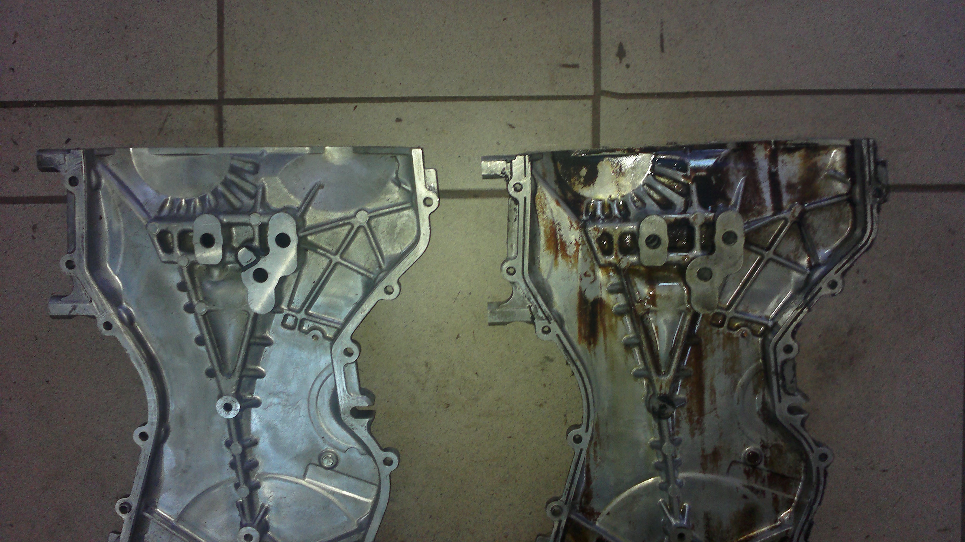

czym spowodowany ?? ano brakiem oleju w wariatorze.wymieniona obudowa rozrządu pochodziła bowiem z silnika LF bez zmiennej fazy rozrządu i różniła się małym szczególem....zaznaczonym na zdjęciu :

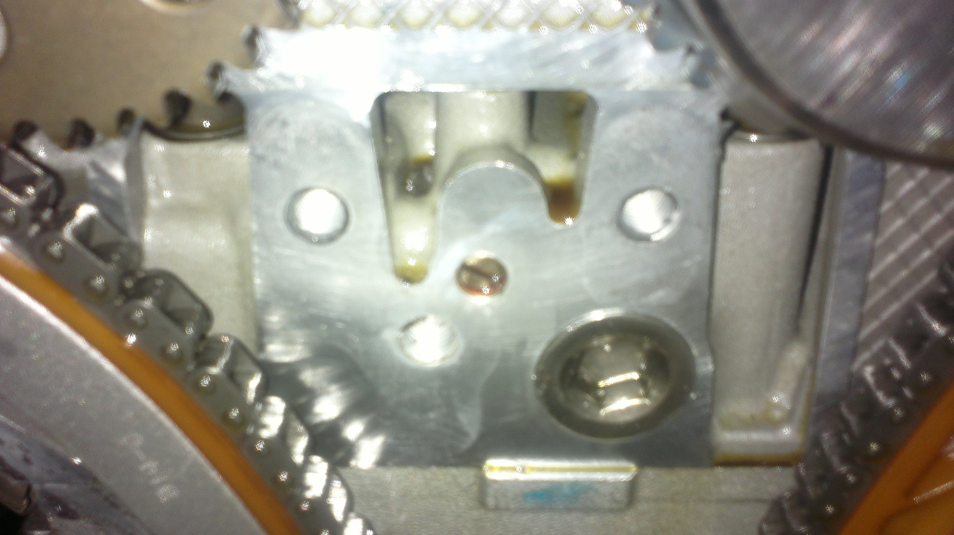

ten niepozorny nadlew w obudowie zasłania kanał olejowy biegnący od napinacza łańcucha poprzez głowicę aż do zaworu rozdzielczego przed wariatorem.kanał ten w głowicy jest fabrycznie otwarty i uszczelnia go (zasłania) pokrywa rozrządu.

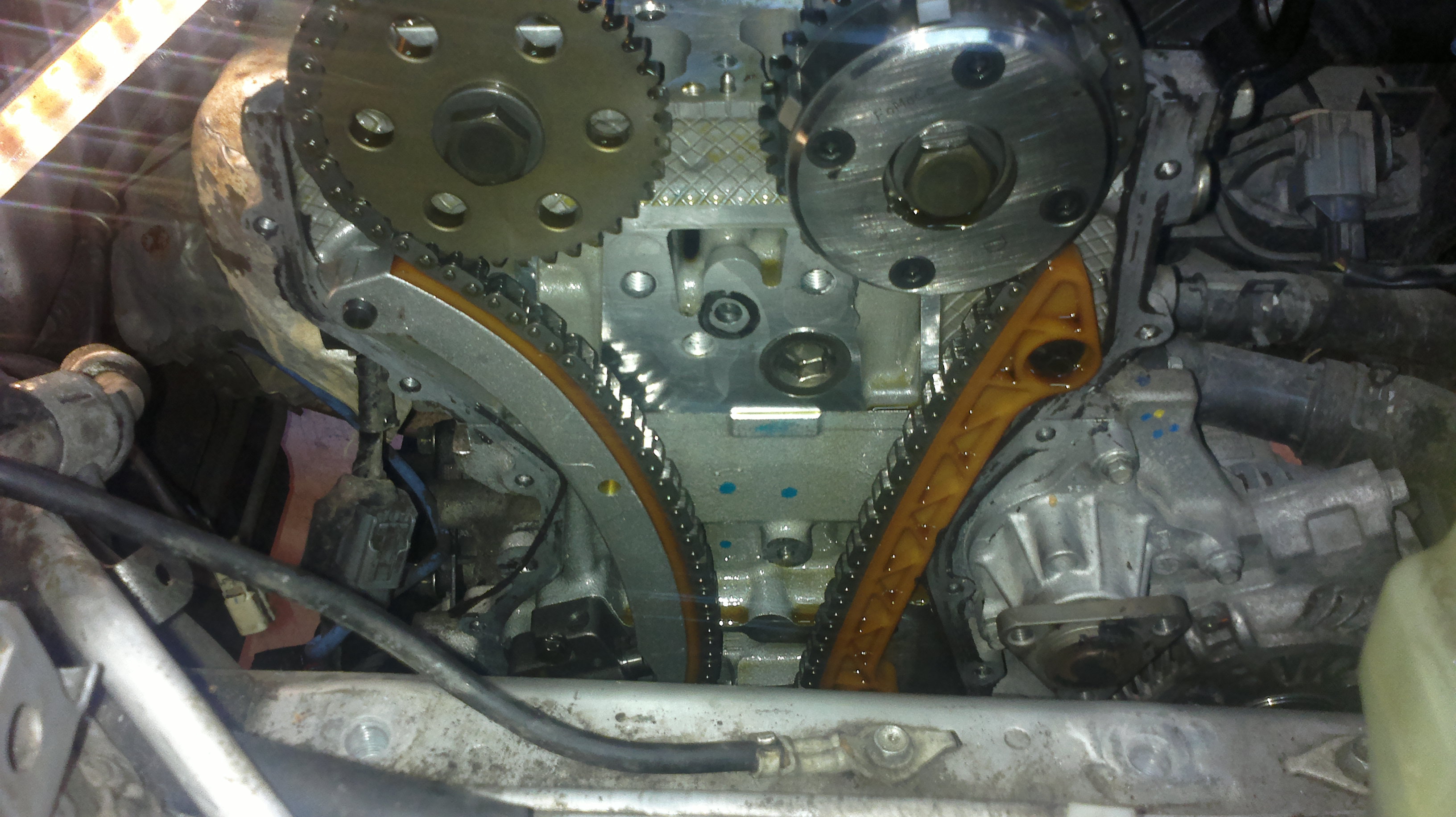

żeby nie kupować kolejnej obudowy zdecydowałem się na usunięcie problemu poprzez wykonanie gwintu M10 w otwartym kanale i wkręcenie w to miejsce korka zrobionego ze śruby M10,który wkręciłem na klej:
silnik pracuje cichutko,a wybrane PID-y na IDS-ie żwawo zmieniają swe wartości co dowodzi,że system zmiennego rozrządu zaworowego działa poprawnie i kod P0012 będzie już tylko wspomnieniem.
