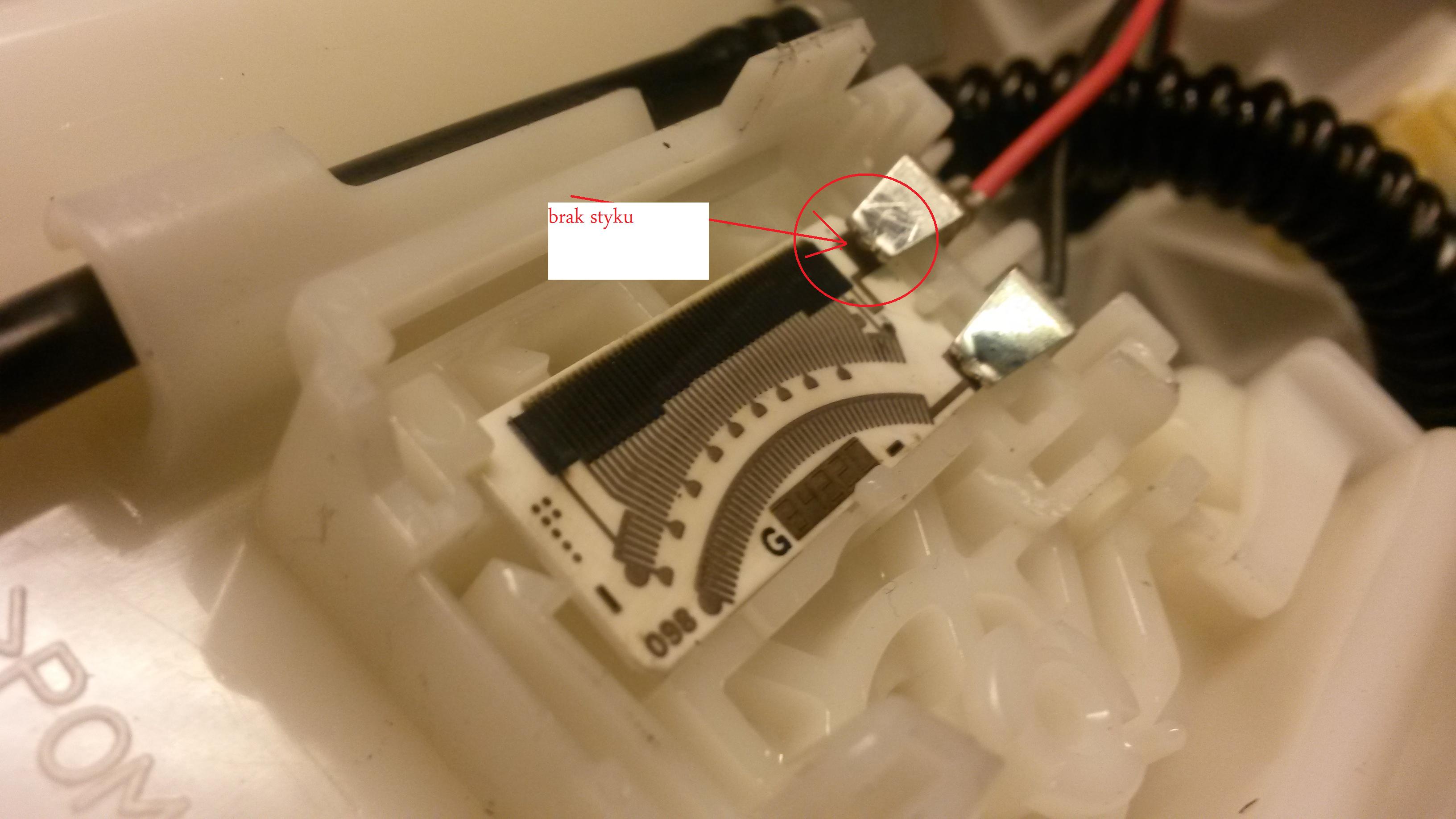

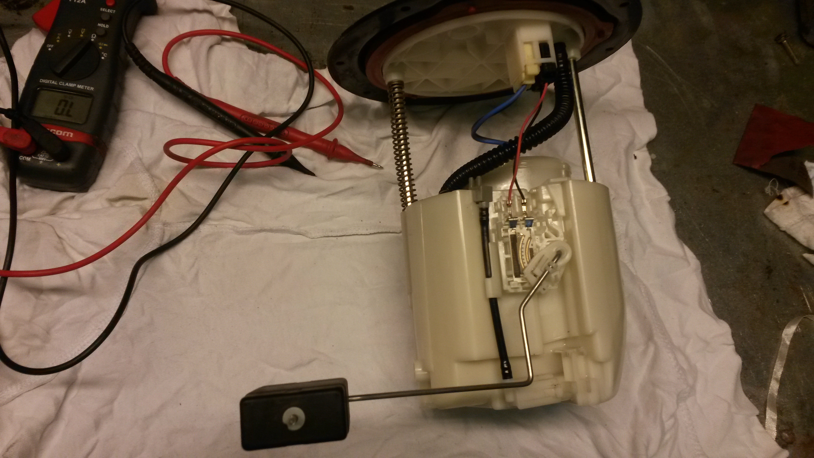

Postprzez lukaasz8 » 14 cze 2016, 10:52
witam, mam M5 2.0 benzyna i mam podobny problem od jakiegos czasu jezdze cały czas na rezerwie mimo tankowania do pełan. Czy ktos wie jak dostac sie do wskaznika paliwa w baku ?
Od: 27 maja 2016, 10:21
Posty: 4 (0/2)
Auto: Mazda5 2.0 benzyna 2009rok
Postprzez lukaasz8 » 15 cze 2016, 18:44
Wkoncu zrobiłem skaznik paliwa , znajduje sie pod drugim rzedem siedzen po prawej stronie (oba siedzenia do wyjecia, zeby podniesc wykładzine) , ale trzeba wyjac tez trzeci rzad i dopiero mozna podniesc wykładzine. U mnie nie bylo styku do płytki ze sciezka oporowa , same sciezki były ok i mostek który łaczy sciezki tez ok ale brak styku blaszki do której jest zamocowany przewód od wskaznika powodowal ze wskaznik pokazywal cały czas rezerw. Wyjałem wszystko i dodatkowo wyczysciłem sitko( filtr) przed pompka.
wskaznik paliwa brak styku
pompka i wskaznik paliwa
