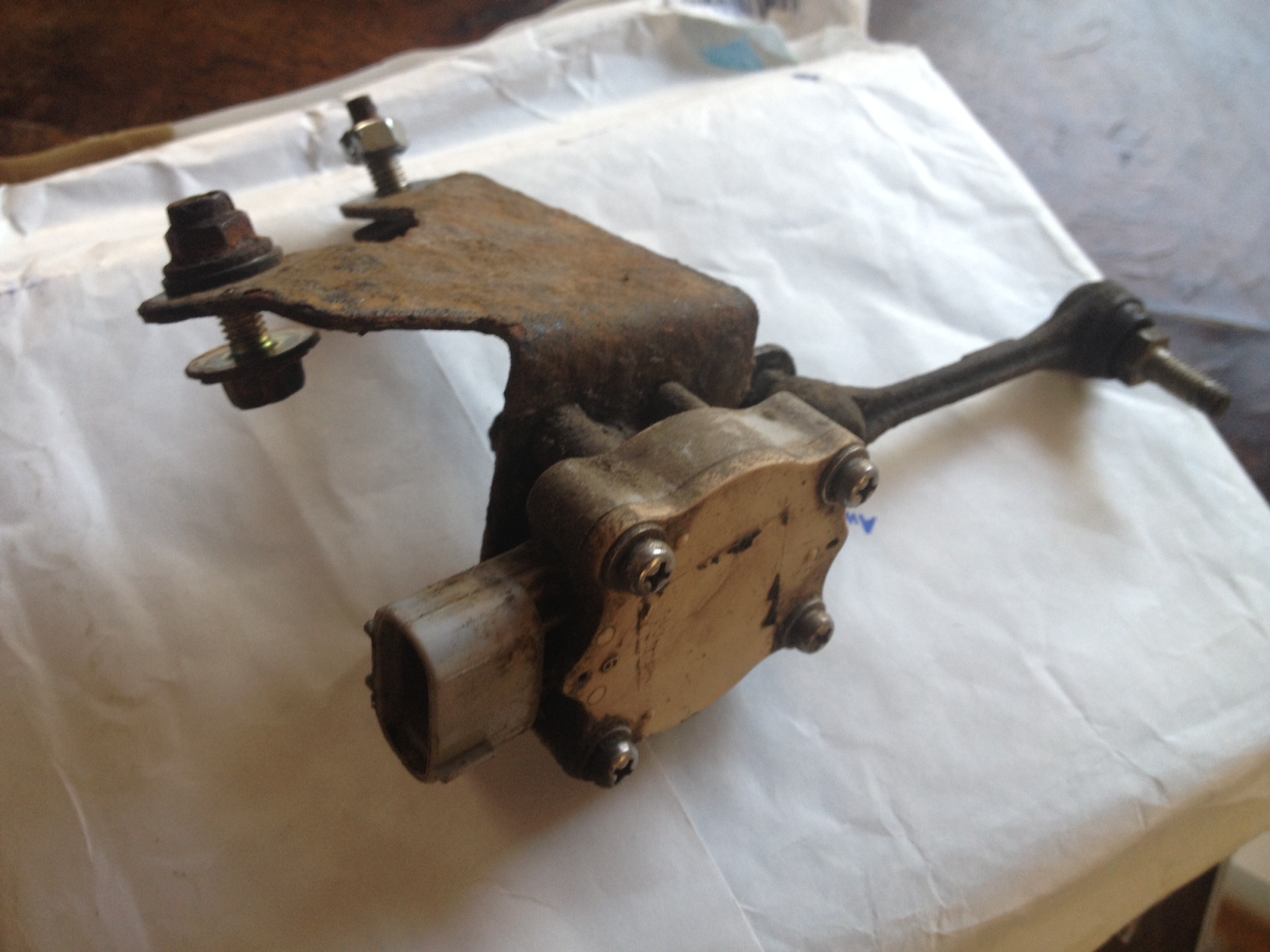

Postprzez olin » 6 lip 2013, 12:08
witam,
padł mi czujnik pozycjonowania xenonow-serwis chce jakies chore pieniadze3000PLN. Jest jakiś sposób na to?
pozdrawiam

Postprzez arE » 6 lip 2013, 12:14
Nie dasz rady prysnac w potencjometr jakiegoś płynu czyszczącego? W vectrze tak naprawilem czujnik i juz z rok działa. Nie wiem czy ten z Mazdy ma jakiś otwór aby prysnac.

Postprzez olin » 6 lip 2013, 21:45
niestety, rozebrałem i w srodku jest dramat-nie do naprawienia-pokazywałem tez kilku fachowcom. dostala się woda, przetarly sciezki oporowe(?) itp. – szrot :|

Postprzez Andre2828 » 6 lip 2013, 23:30
Cena z serwisu niestety taka jest-rok temu miałem podobny problem zakupiłem używkę-nowy w USA 830$,w Niemczech 680 euro,w Rosji 40 000 rubli-jak zobaczyłem te ceny to się załamałem. Przesada z ceną za potencjometr.
