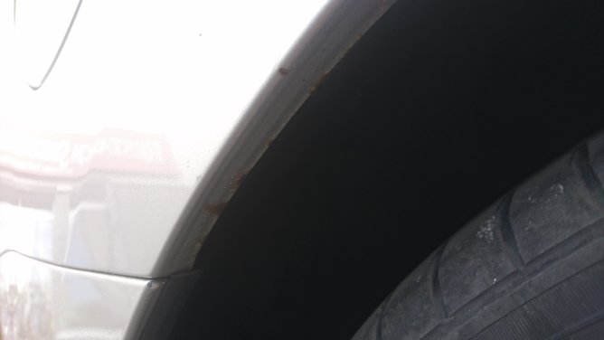

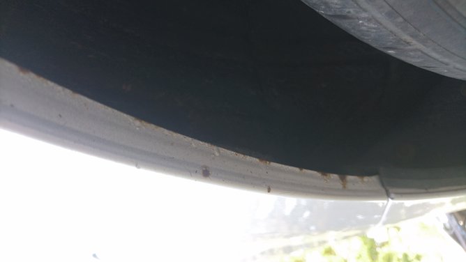

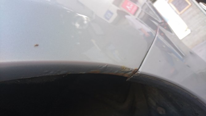

Wiem, że temat był poruszany na forum, ale chciałbym go ugryźć z innej beczki.
Jestem początkującym kierowcą, a tytułowa Mazda jest już moim drugim autem w karierze (poprzednia była wysłużona Mazda Premacy).
Nabyłem auto rok temu w listopadzie. Nauczony doświadczeniem z poprzedniej Mazdy wiem, że te auta wymagają większej opieki jeśli chodzi o blachę i spód auta (który już w tutaj zakonserwowałem).
Niestety po zimie wyskoczyło mi trochę "rudej" na nadkolach. Na jednym widać nawet, że ktoś już przede mnie robił poprawki blacharskie.
Moje pytanie do forumowiczów brzmi:
Czy warto teraz interweniować? W myśl zasady im wcześniej się za to wezmę, tym dłużej będę się cieszył autem bez rudej na nadkolach?
Czy może nie warto tego robić teraz bo np. za rok znowu to wyskoczy?
A może w ogóle sobie odpuścić bo to może być "walka z wiatrakami"?

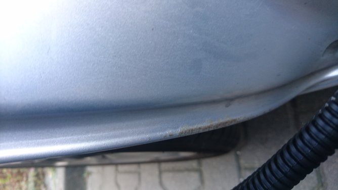

Jest jeszcze niepokojący nalot pod wysuwanymi drzwiami (4 zdjęcie)
Czy to też zwiastuje rdzę? Czy tym też dobrze byłoby się zająć?

Postprzez Yard » 4 wrz 2018, 15:23
Natłuszczaj np. smarem żeby odciąć powietrze to dalej nie pójdzie.

Postprzez Krystian186 » 4 wrz 2018, 16:16
Zakładam ze to pewnie tylne nadkola ?

Postprzez Hiobusz » 4 wrz 2018, 16:18
Zgadza się, tylne

Postprzez Krystian186 » 4 wrz 2018, 16:29
Ja właśnie jestem po konserwacji własnoręcznej podwozia. Zleciłem partaczowi, zapłaciłem kupę pieniędzy a i tak musiałem sam się za to wziąść. Przede wszystkim sprawdź od wewnątrz stan nadkola. Bo to co widać to prawdopodobnie efekt rudej która już żre od wewnętrznej strony. Także te drobne wykwity toTwój najmniejszy problem teraz....
Dopisano 04 wrz 2018 21:00:
Jeśli chodzi o drzwi to prawdopodobnie jest to tylko powierzchowna rdza na rancie, ale pora zastanowić się nad konserwacją profili zamkniętych. Konserwację podwozia i nadkoli pewnie Cię i tak czeka.

Postprzez Yard » 4 wrz 2018, 20:43
Hiobusz napisał(a):Jakim smarem?
Obojętne

Postprzez Krystian186 » 5 wrz 2018, 06:25
Jak już zajrzysz do nadkola od środka i zobaczysz ogniska rudej, to musisz doczyścić jak najdokładniej do zdrowej blachy, potem nałożyć jakiś rust primer, a potem dać konserwację.

Postprzez Hiobusz » 5 wrz 2018, 06:56
Krystian186 napisał(a):Ja właśnie jestem po konserwacji własnoręcznej podwozia. Zleciłem partaczowi, zapłaciłem kupę pieniędzy a i tak musiałem sam się za to wziąść. Przede wszystkim sprawdź od wewnątrz stan nadkola. Bo to co widać to prawdopodobnie efekt rudej która już żre od wewnętrznej strony. Także te drobne wykwity toTwój najmniejszy problem teraz....
Jak już zaniosę auto do lakiernika to takiego porządnego w moim mieście.
Drzwiami pewnie też się zajmę, Podwozie jak pisałem w temacie już zrobiłem, profile zamknięte mam w planach przed tą zimą.

Postprzez Krystian186 » 5 wrz 2018, 15:10
Robiłeś podwozie a nadkola zostawiłeś.....? Dziwnie jakoś.
