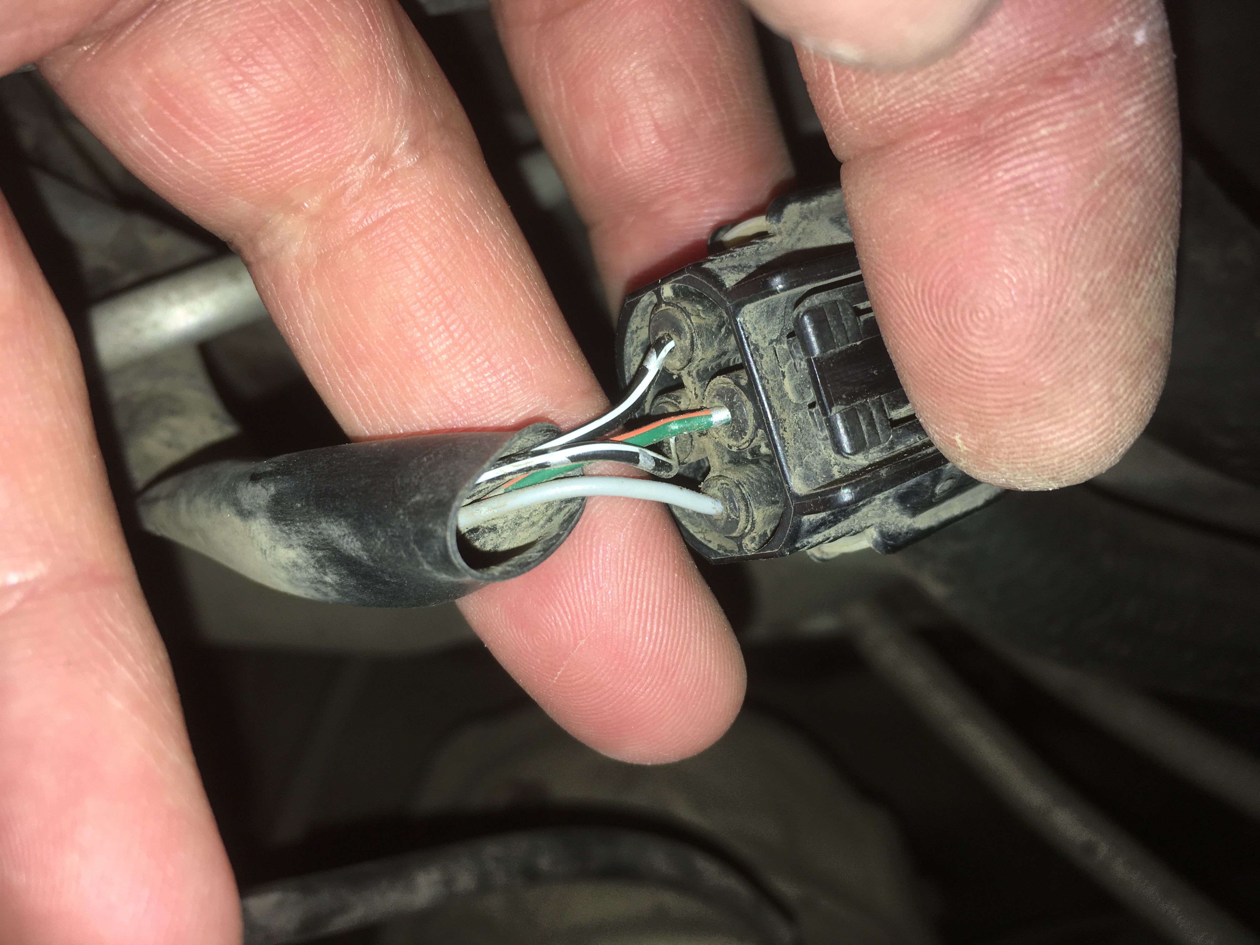

Witam wszystkich,
mam problem z klima i chciałbym sprawdzić czy kompresor ruszy jak zmostkuje piny w kostce do czujnika ciśnienia,
Pomoże ktoś? Niestety nie mogłem znaleść schematu tu na forum.
Problem dotyczy Mazdy 5 2010 2.0 benzyna.
Dzięki
Dzięki
