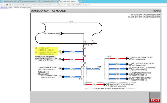

Witajcie
czy ktoś się orientuje co oznaczają te numerki w kółkach np 10, 253, 93, 51
http://stable-networks.com/ms6r/tech/manuals/2006/e6d09/html/0940-d.html
a ogólnie poszukuję co oznacza 228 z BCM mazdy 2008r.
Idzie to do systemu głośnomówiącego właśnie z BCM

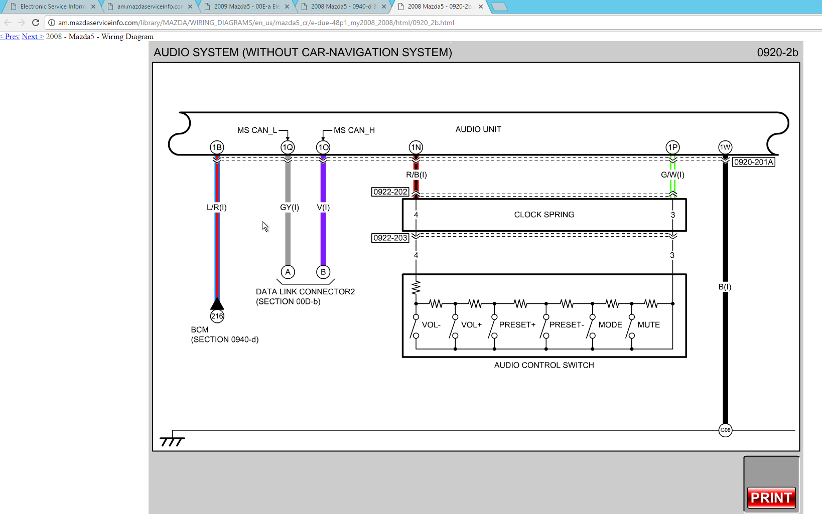

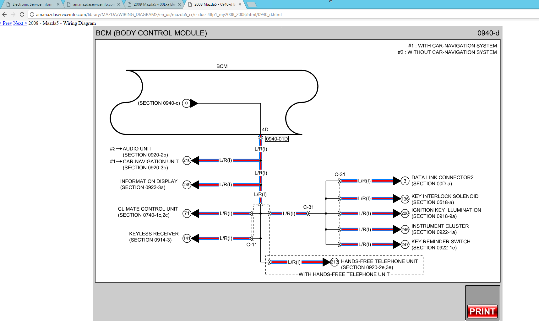

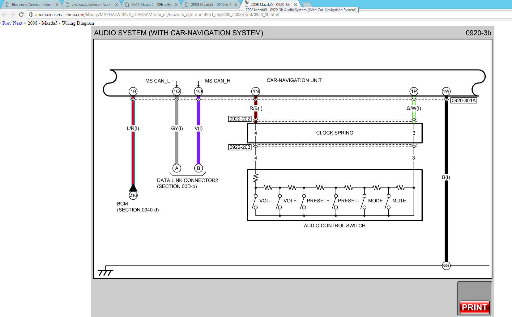

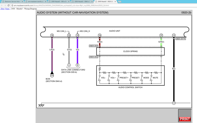

Dla Mazdy 5 z 2008 tak wyglada
Te numery oznaczają numerowanie przewodów.
Zobacz dla przykładu numer 216 na każdej ze stron
Pobierz poniższą paczkę:
Kod: Zaznacz cały
https://mega.nz/#!9E1gWYSZ!jMeZU9o5CvRJmobF6u9C6N-SKH1Wkw3scKQzbEs2z2o
odpal sobie plik *.html albo *.swf w jakiejś przeglądarce.
Nie wszystkie pobrałem pliki dla tego samochodu takze moga byc braki
Zacznij od pliku 0920_2d.html albo 0920_2d.swf
