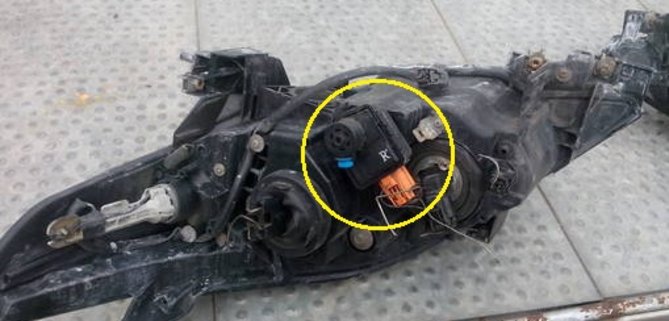

Chciałem prosić o pomoc w rozpoznaniu elementu ze zdjęcia, sam szukałem w instrukcji i nie mogę zlokalizować.
Dzisiaj po przekręceniu stacyjki na pozycję ON, pod maską zaczęło się głośne buczenie po prawej stronie, zajrzałem i nie zauważyłem nic niepokojącego, więc zacząłem odłączać wtyczki i po wypięciu tej z urządzenia na zdjęciu buczenie ustało, po ponownym podłączeniu powróciło.
Celuje że, jest to sterowanie światłami ale nie jestem pewien i nie znam przyczyny takich odgłosów z tego elementu.
Ktoś wie o co z tym chodzi?

Jest to silniczek do regulacji wysokości wiązki światła...

Postprzez Wojtek » 30 sty 2017, 06:07
Ustaw auto pod ścianą i zmieniaj wysokość wiązki światła pokrętłem... Patrz na ścianę czy oba silniczki reagują. Jeżeli nie, to wymień ten zepsuty.

Wojtek napisał(a):Ustaw auto pod ścianą i zmieniaj wysokość wiązki światła pokrętłem... Patrz na ścianę czy oba silniczki reagują. Jeżeli nie, to wymień ten zepsuty.

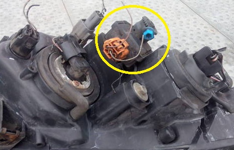

Tak zrobiłem, niestety reagował tylko jeden, światło w lampie z tym zepsutym silniczkiem niestety ustawione maksymalnie do góry, a z silniczka wypłynęła woda :(
Wyciągnąłem silniczek z lampy ma maxa i światło jest we właściwej pozycji, tylko silniczek luźny, do wymiany na sprawny brak innych opcji :D
Jak możecie to podajcie proszę numer części tego silniczka – na portalu znalazłem tylko jeden do Mazdy 5, a podobnie wyglądają z MPV ,Premacy, 3 i 6 może ktoś wie czy inne pasują do M5

Tylko buczenie-brzęczenie było, nie próbował się sam ustawiać – po odłączeniu wtyczki i podłączeniu ponownym ustało już całkowicie, jak się próbuje ustawiać a nie może to możliwe że, ten metalowy koniec śruby się wysunął i teraz nie może ustawić, sprawdź czy możesz regulować ręcznie.
Byłem na stacji diagnostycznej i wstępnie wyszło że, do silniczka dostała się woda, podczas mrozów zamarzła i kiedy następnego dnia chciałem jechać to światło chciało się ustawić ale przez lód w środku zaczęły buczeć zębatki tzn. próbowały się kręcić ale lód im nie pozwalał i coś się spaliło w silniczku, a zębatki też się rozsypały bo teraz nawet ręcznie nie idzie ustawić :|
