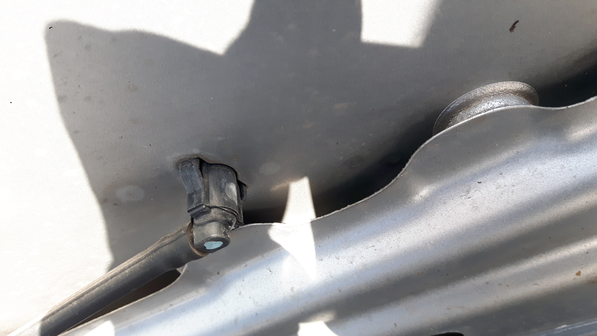

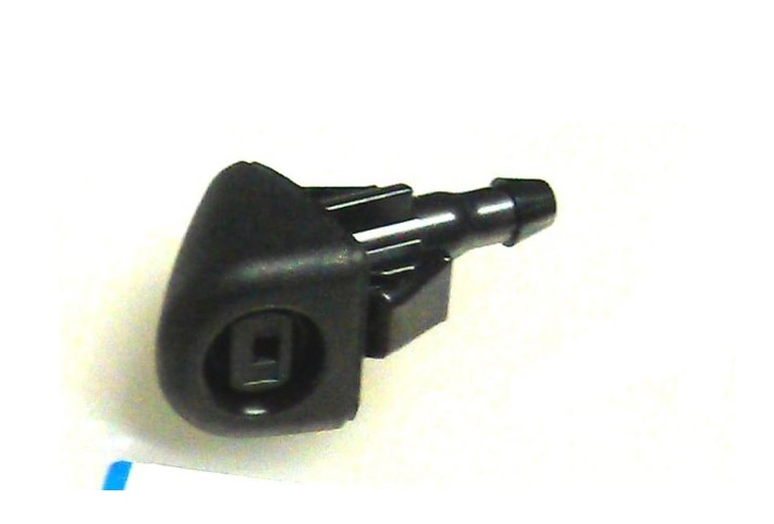

Postprzez arturg_ar » 30 sty 2017, 10:21
Panowie...
oglądam te spryskiwacze (dysze mgłowe) i coś mi nie pasuje.... <glupek2>
proszę o opinie osób które je zamontowały do M5 dlatego iż...
tam jest inne podejście przewodów odprowadzających płyn! oryginalnie jest z boku (chyba wtedy jest krótszy kabel) a te z alllledrogo (do CX5) maja podejście od dołu (więc kabel chyba powinien być ciut dłuższy)! <płacze>
Na ile jest to istotne i czy ma to wpływ na montaż (przełożenie) tych dysz na mgłowe? <co?>
Oryginalne spryskiwacze z M5
nowe mgłowe z CX5

Postprzez Goral1985 » 31 sty 2017, 10:32
U mnie wystarczyło lekko wyciągnąć przewód i jest OK. Bez tego rzeczywiście miałem wrażenie ze przewody są za krótkie.
