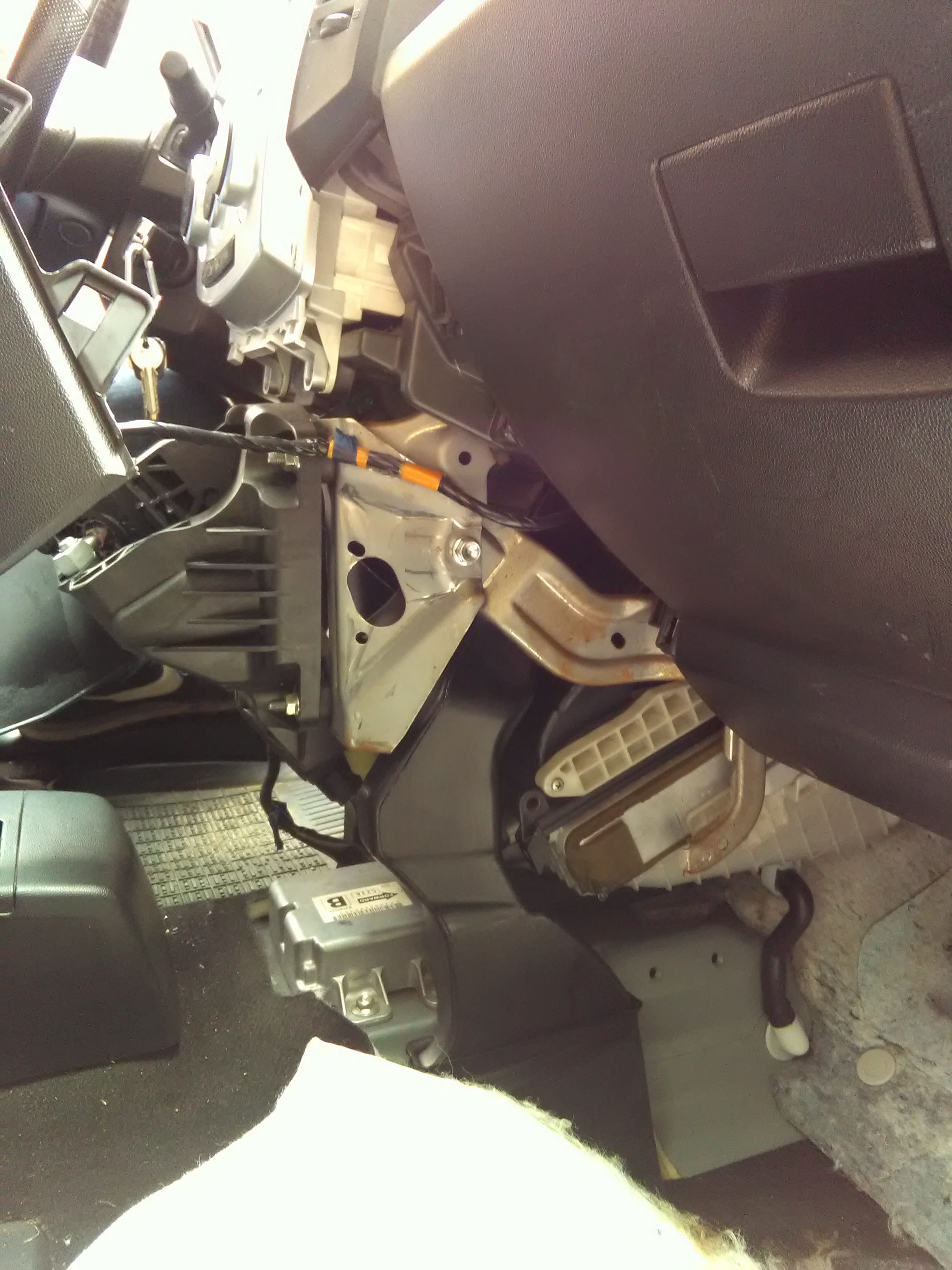

Witajcie,
mam mazdę 5 2.0 diesel. Od pewnego czasu zbiera mi się woda pod wykładziną pasażera. Rozebrałem plastiki i przy włączonej klimatyzacji cieknie z urządzenia (które nie wiem jak się nazywa) a jest dokładnie pod dźwignią skrzyni biegów (z prawej strony się nagrzewa i właśnie z miejsca, gdzie się nagrzewa cieknie). Co to jest za element i co należy zrobić, żeby nie ciekło. Cieknie z tego elementu nad czarnym wężykiem (metalowy).

Ten element nazywa się nagrzewnica. ;)
Możliwe że masz zatkany odpływ od odprowadzania skroplonej wody.

Było dokładnie tak jak mówisz – wystarczy odpiąć ten czarny wężyk i tam zgromadził się syf i zatkał wężyk. Dzięki
