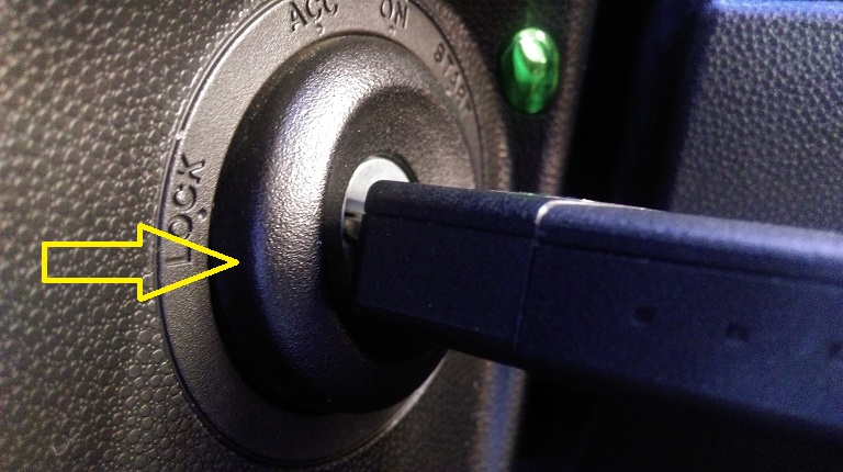

Witam!
Dziś moja małżonka zgłosiła awarię stacyjki w 5.
Ze stacyjki przy wyjmowaniu kluczyka wypadły 2 elementy – fotka 1.
Stacyjka wygląda tak – fotka 2.
Elementy od strony spodniej wyglądają jak na force 3.
Element metalowy da się umieścić w stacyjce.
Element plastikowy zaślepka – ma połamane uchwyty-zatrzaski. Proszę o radę jak naprawić stacyjkę. Samochód daje się uruchomić.

Kup na złomie inną stacyjkę i podmień sam plastikowy pierścień...
Ewentualnie możesz zamienić wkładki zamka... :)

Zakupiłem używana stacyjkę.
W jaki sposób mogę zdemontować przedmiotowy pierścień-zaślepkę bez jej uszkadzania?

Cześć
Odświeżam sprawę, czy wymiana ów "kapturka" jest trudna?
Czy żeby dostać się do stacyjki wystarczy odkręcić dwie śruby u dołu kolumny kierownicy?
Dziś u mnie puścił podejrzewam jeden z zaczepów i sytuacja wygląda tak:
Coś wypada z tym zrobić bo blokuje mi to czasem obrót kluczyka i muszę ten kapturek palcem wsuwać na swoje miejsce.

Mi też ten pierścień odpadł. Odrobiną Poxiliny podkleiłem i jest ok.
