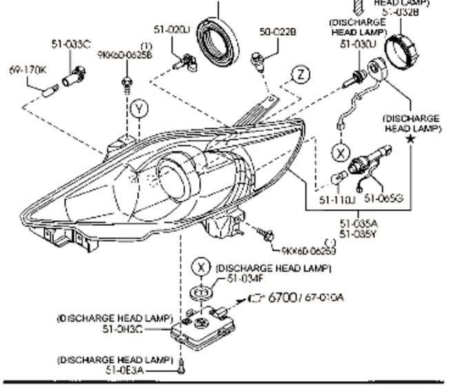

Witam.Mam problem a nigdzie nie mogę znaleźć choć wzmianki na temat.Kupiłem swoją M5 rok temu.Dziś pojechałem na przegląd i okazało się że lewa lampa jest od Anglika.Zamówiłem już nową ale nigdzie nie mogę znaleźć informacji o demontażu/montażu lampy.Czy będę musiał zdemontować zderzak?

kacol napisał(a):Czy będę musiał zdemontować zderzak?
Tak, znajdziesz jak w odpowiednim temacie (o demontażu zderzaka)
Następnie, pokażą się pod zderzakiem śruby... Odkręcasz i po krzyku... :)
Myślę, że rysunek wszystko tłumaczy:
