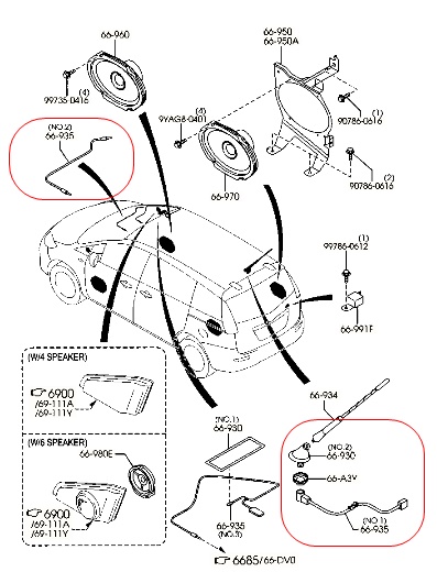

Panowie, czy przewód antenowy nie jest gdzieś łączony wewnątrz auta?
Po prawej stronie pod plastikiem, przy wiązce przewodów znalazłem wolne prostokątne złącze, plastikowe w środku cienki drucik.
Kabel wygląda jak antenowy, prowadzony jest do tylu razem z wiązka innych przewodów.
Gdzieś wyczytałem, że jest wtyczka przy nadkolu wewnątrz auta.
Ja ostatnio zdejmowane plastiki wewnątrz przy nadkolu. Może gdzieś tam jest jakaś wtyczka łączeniowa?
Czy raczej przewód idzie bezpośrednio od radia do anteny ?

przez Wojtek
Kabel jest łączony...
Masz dwa kabelki widoczne na rysunku... Pomiędzy nimi jest jeszcze jeden dłuuuugi... :)
