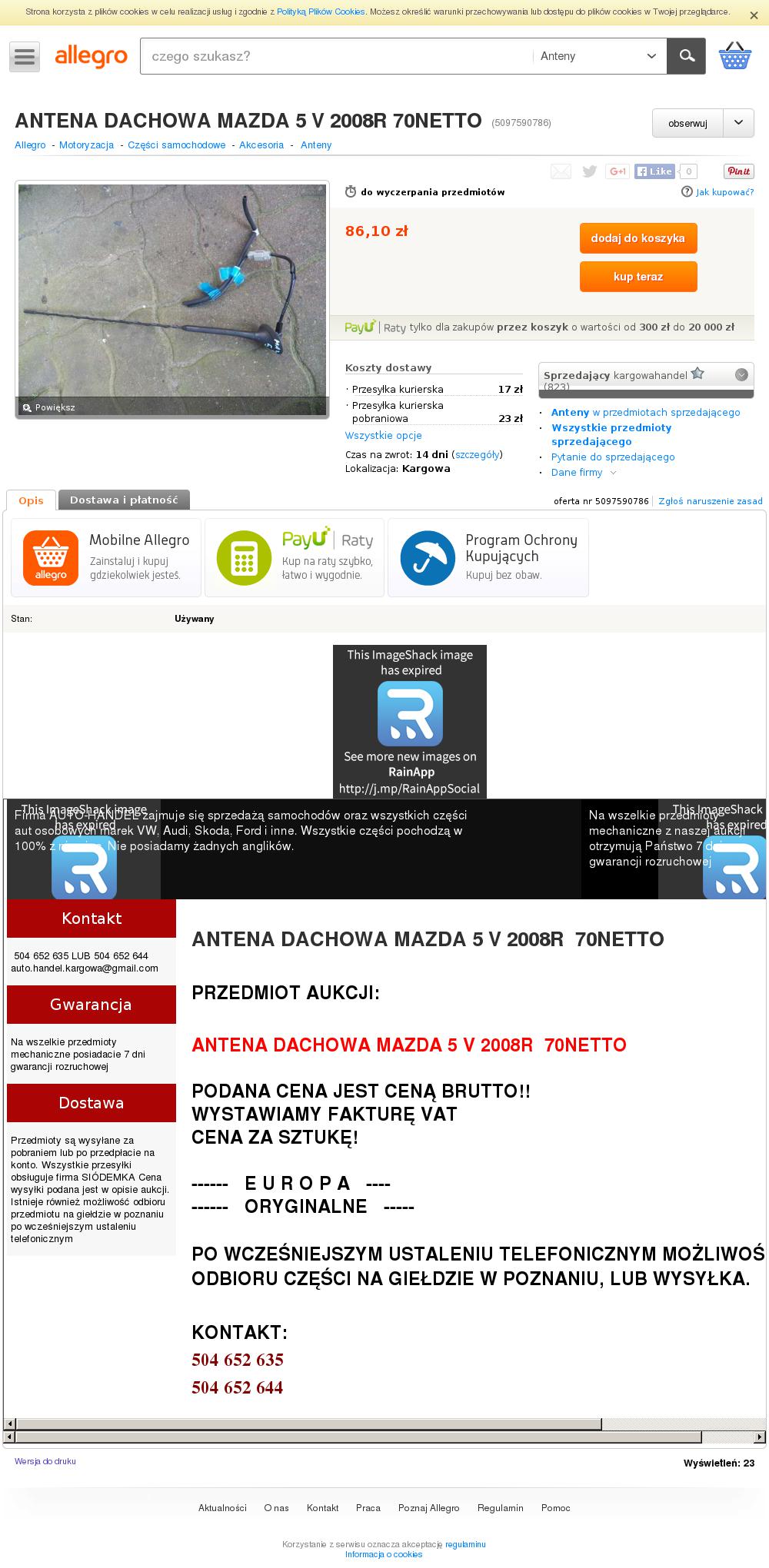

Postprzez ArtZ5 » 3 paź 2015, 20:09
Eeeee no tak mi sie wydaje... wygląda na org. Krótkie takie toto. A jak to sprawdzić?

Postprzez Wojtek » 6 paź 2015, 19:14
ArtZ5 napisał(a):Krótkie takie toto.
to jest oryginalna antena i nie jest taka krótka:
http://allegro.pl/antena-dachowa-mazda- ... 90786.html

Postprzez Wojtek » 9 paź 2015, 00:20
Ale jest duża różnica pomiędzy oryginalną anteną a zamiennikiem... nawet przy fabrycznym radiu... :)
