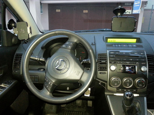

Postprzez maels » 23 wrz 2015, 17:53
W sumie masz rację, coś takiego już zamontowałem wcześniej tylko miałem problem z sensownym montażem. Zamontowałem mp3 na rzepach na samym środku radia, tak jakby to miejsce przeznaczone było do tego :) Rzepy odklejały się od taśmy dwustronnej w upale, więc zamówiłem na allegro rzepy samoprzylepne do CB. Polecam, sprawdza się świetnie.
Zmieniarkę chciałem, bo mam sporo płyt i lubię czasem tak słuchać. Ale przyznam, że jakość dźwięku z radia jest średni w maździe. Na mp3 po korekcie ustawień dźwięku jest o niebo lepiej, choć i tak dla mnie to krok w tył po przesiadce z Volvo V40 z systemem 6+1 oraz radiem Alpline. Chciałoby się, ale nie można mieć wszystkiego.
Oto jak to wygląda. Kabelki poprowadziłem na takich trzymadełkach – polecam, jest porządek na desce. Tylko trzeba dokupić porządną taśmę Tesa żeby upał nie poodklejał wszystkiego.
