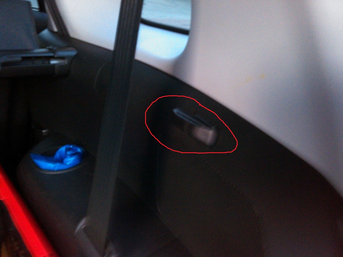

takie pytanie jak nazywa się albo jaki ma numer katalogowy taki niby uchwyt pasa w 3cim rzędzie ( na bocznej ścianie) siedzeń gdzie zaczepia się pas kiedy się go nie używa.
Mam to połamane z jednej strony i wkurza mnie kiedy za każdym razem zakładając roletę zaczepiam o wiszący pas bezpieczeństwa.

Postprzez bies » 27 lip 2015, 14:03
Słaba jakość zdjecia bo ciemno było.
Lokalizacja tego uchwyty to boczna ściana w trzecim rzędzie siedzień.

Postprzez Yard » 27 lip 2015, 15:49
W EPC nie ma tego jako osobna rzecz. Jest razem z pasami. Szukaj z rozbitka.

Postprzez Wojtek » 27 lip 2015, 16:25
...chyba jednak nie z pasami... <nie>
Wygląda, że jest częścią całej dolnej części boku... Są one podzielone na 5 osobowe i 7 osobowe...
Prawa strona do numeru VIN – 108102
CC33-68-850E
Prawa strona od numeru VIN -108103 do 160216
CC33-68-850F
Lewa CC33-68-870 reszta numeru (E czy F)zależy od wersji auta...

Postprzez Yard » 27 lip 2015, 16:34
To dla wersji 2005-2007

Postprzez bies » 28 lip 2015, 08:26
Dziękuję Panowie za pomoc i cenne informacje.

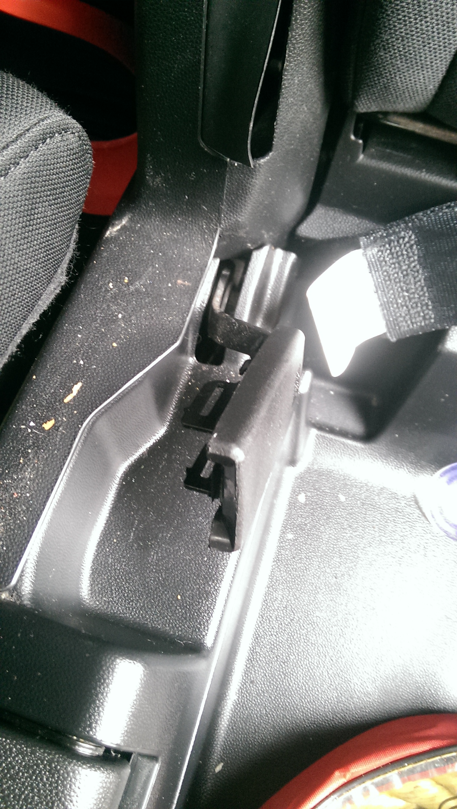

Postprzez Shooter10 » 25 lis 2015, 13:38
A ktoś pomoże mi znaleźć zapięcie pasa drugiego rzędu (3 miejsca) bo mam uszkodzone to zapięcie jak na foto i jedno z dzieci jeździ w "bagażniku" póki co....
Dopisano 25 lis 2015, 14:39:
Oto zdjęcie
