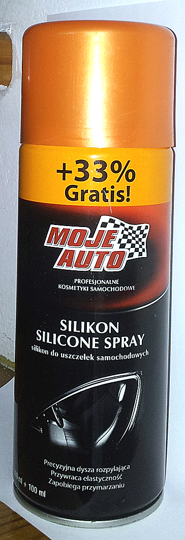

Preparaty tego typu są dostępne w każdym sklepie z akcesoriami samochodowymi oraz większości marketów. Ja używam w swoich samochodach preparat jak na zdjęciu. Są jeszcze zakłady usługowe, które zajmują się zamkami samochodowymi.(roboty dla fachowca 5 minut). Niestety pewnie trzeba będzie zapłacić.
