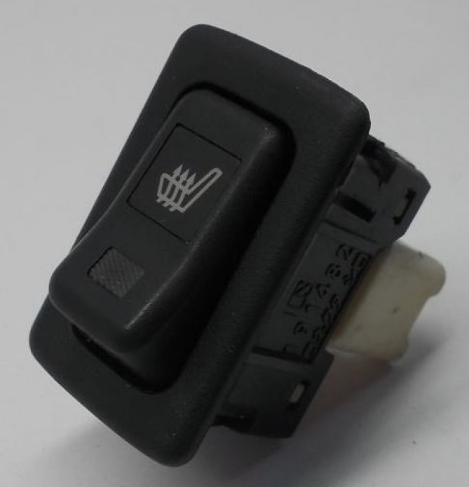

1. Przełączniki – najlepiej oryginalne – koszt paręnaście zł

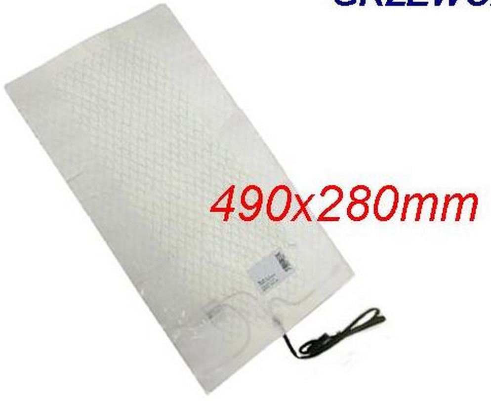

2, Maty grzewcze – ja wybrałem taką jak na zdjęciu pod siedzenie, ale mogą być dowolne – 88zł/2szt
(nie montowałem w oparciu bo wg mnie nie jest potrzebna, ale jak ktoś lubi to tą samą matę może zastosować czyli dodatkowo 88zł. Można zastosować dowolną matę – nawet te obszyte materiałem – są tańsze (34zł za dół i górę), ale te tańsze mają grubsze druty grzewcze które są wyczuwalne. A ta mata co proponuję ma delikatną siateczkę przez co jest praktycznie niewyczuwalna – ale jak ktoś chce to oczywiście można montować te tańsze – nawet łatwiej się to robi bo nacięcia można zrobić większe – tylko trzeba je wypruć z tego materiału.

1. Montaż przełączników jest banalnie prosta. wyciągamy (4 śrubki) konsolę środkową (to gdzie mamy podstawkę pod kubki) i wycinamy nożykiem otwory pod przełączniki. Jak widzicie – nacięcia są już przygotowane więc łatwo to idzie. Kostki podłączeniowe są przygotowane – tylko wpiąć. Teraz mamy już napięcie pod fotelami.

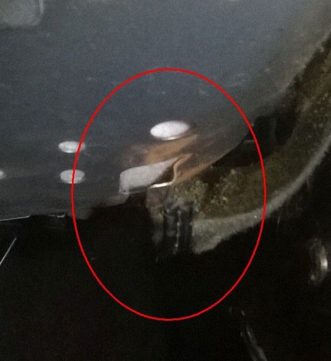

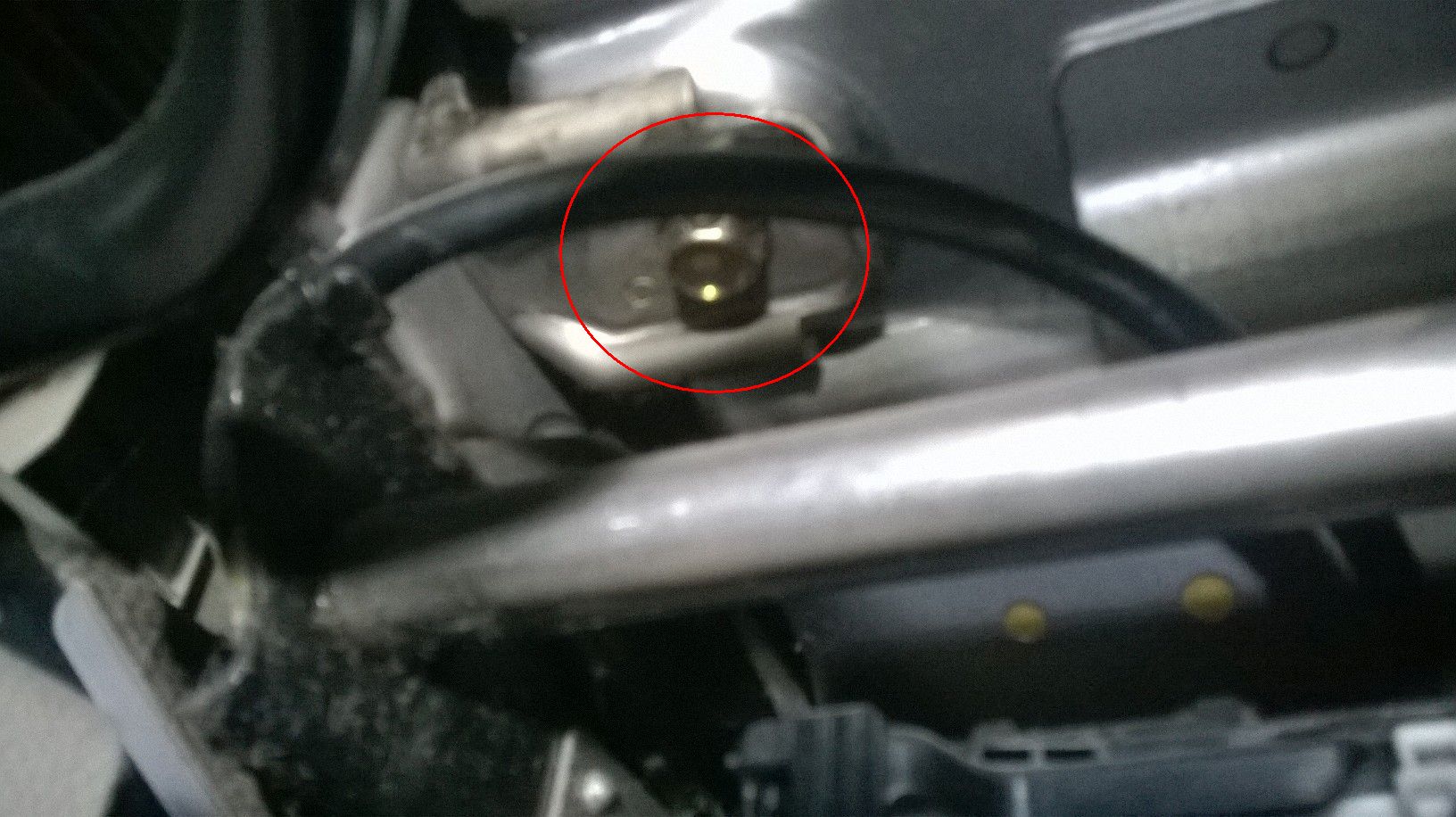

2. Demontaż siedzenia – 4 śrubki od spodu. Kluczem 12 fajkowym lub nasadowym odkręcamy.

2014-11-17 11_36_12-MAZDA 6 2002 -2007 PRZEŁĄCZNIK PODGRZEWANIA FOTELA (4763676805) - Allegro.pl - W.jpg
Przełącznik podgrzewania foteli
2014-11-17 11_38_46-DUŻA MATA GRZEWCZA GRZEJNA POD TAPICERKĘ 12V NOWA (4646776802) - Allegro.pl - Wi.jpg
Mata grzewcza
Odkręcamy 4 śruby 12mm

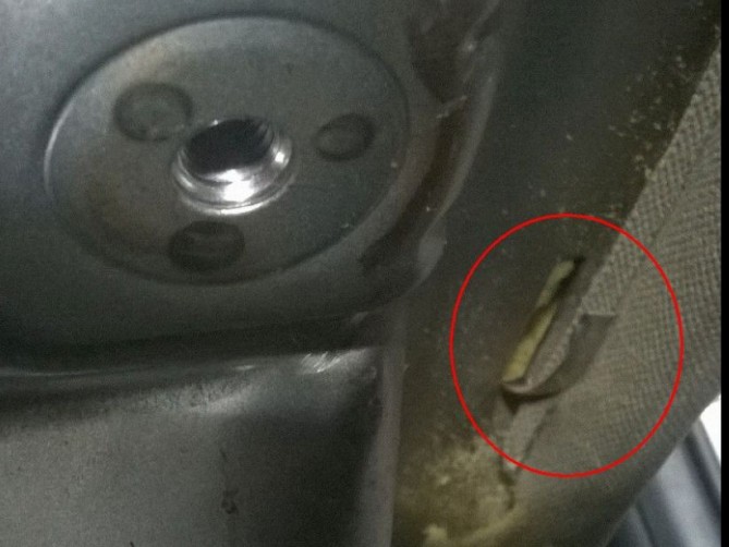

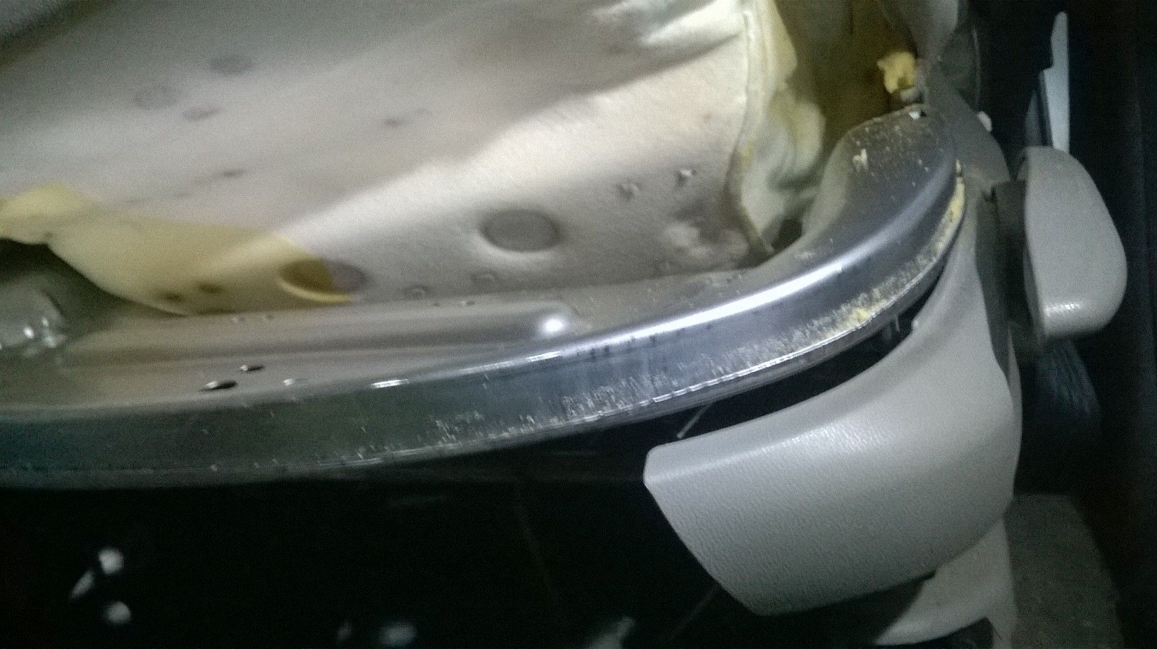

Doginamy blaszkę, żeby móc odgiąć obrzeże tapicerki (z dwóch stron siedzenia)
Ściągnąć z haka czarne obrzeże i wyciągnąć końcówkę z otworu

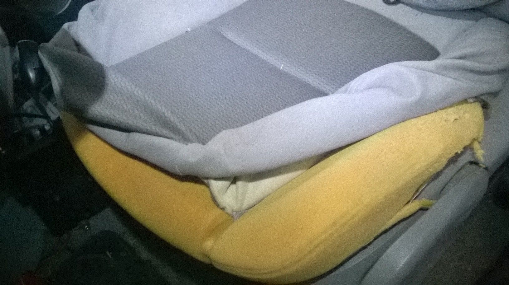

tak to wygląda po ściągnięciu

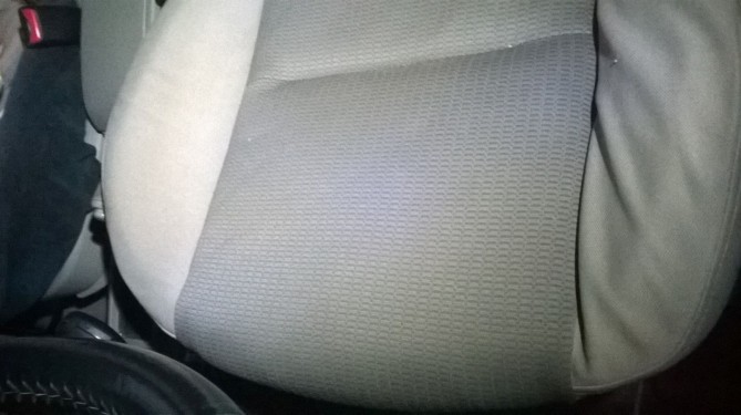

tapicerkę zaczynamy ściągać od odgięcia obrzeża i przez pewien czas odginamy, a potem od zakrętu ściągamy w dół i gotowe

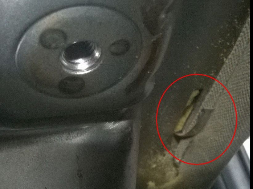

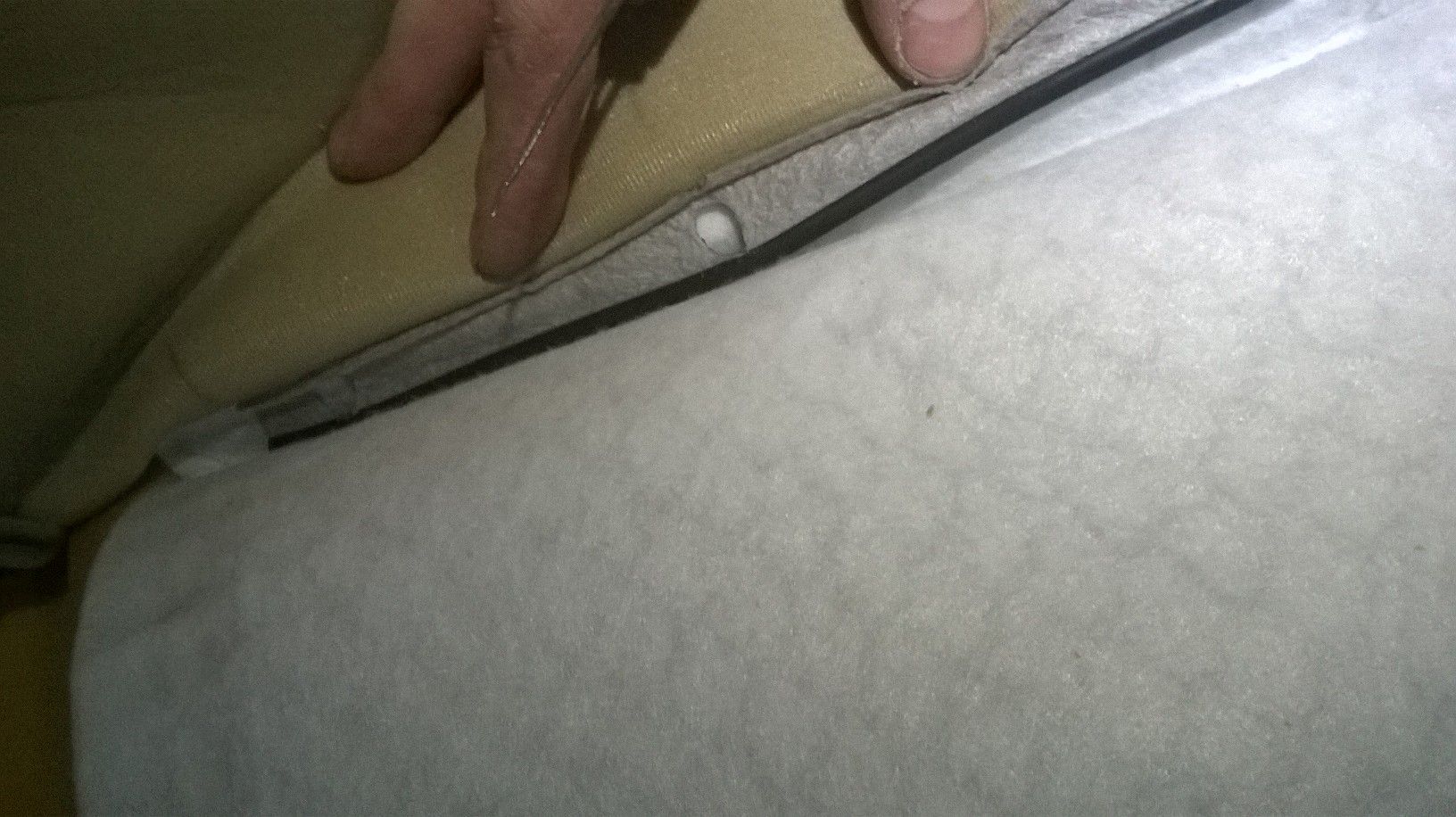

teraz czas na pozbycie się złączy na tapicerce.

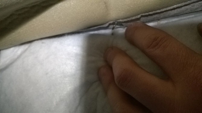

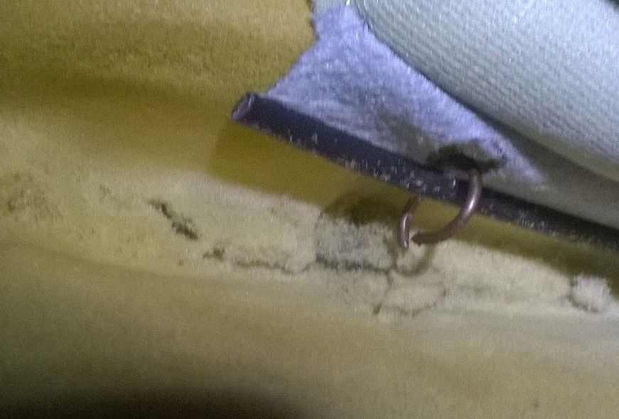

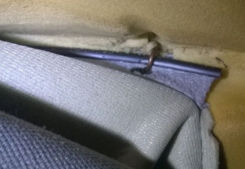

Do ściągnięcia mamy 2 razy po 2 spinki z drutu (lub z jednej strony 3 a z drugiej 2
rozginamy spinkę – ja to robiłem kombinerkami zwężającymi się do szpica i wkładałem do środka i "rozciskałem" o ile takie słowo jest, ale wiecie o co mi chodzi. Kółko się w miarę łatwo odgina
oraz 3 spinki w pierwszym prostopadłym pasie

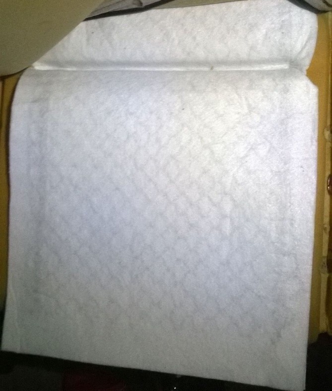

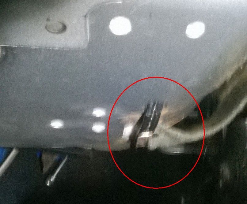

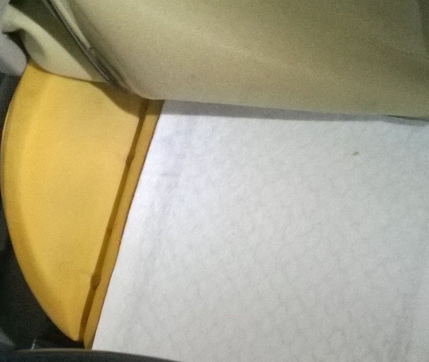

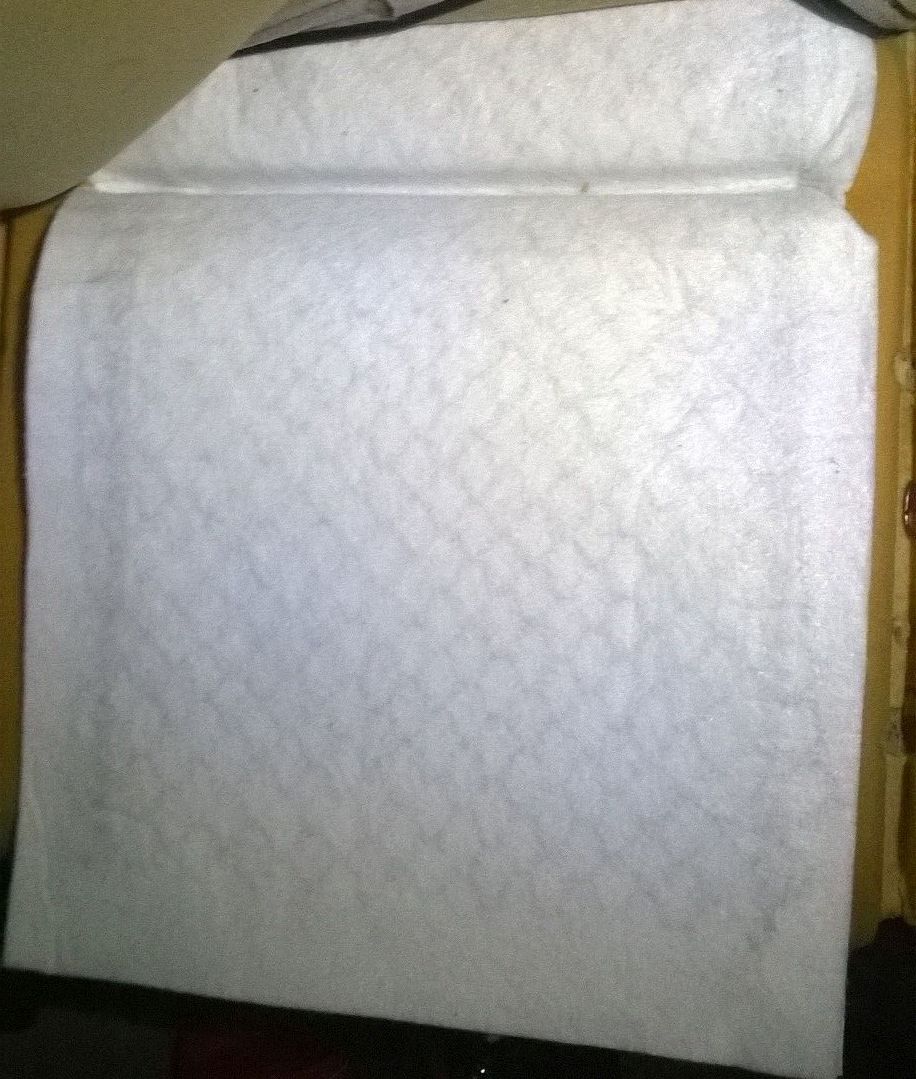

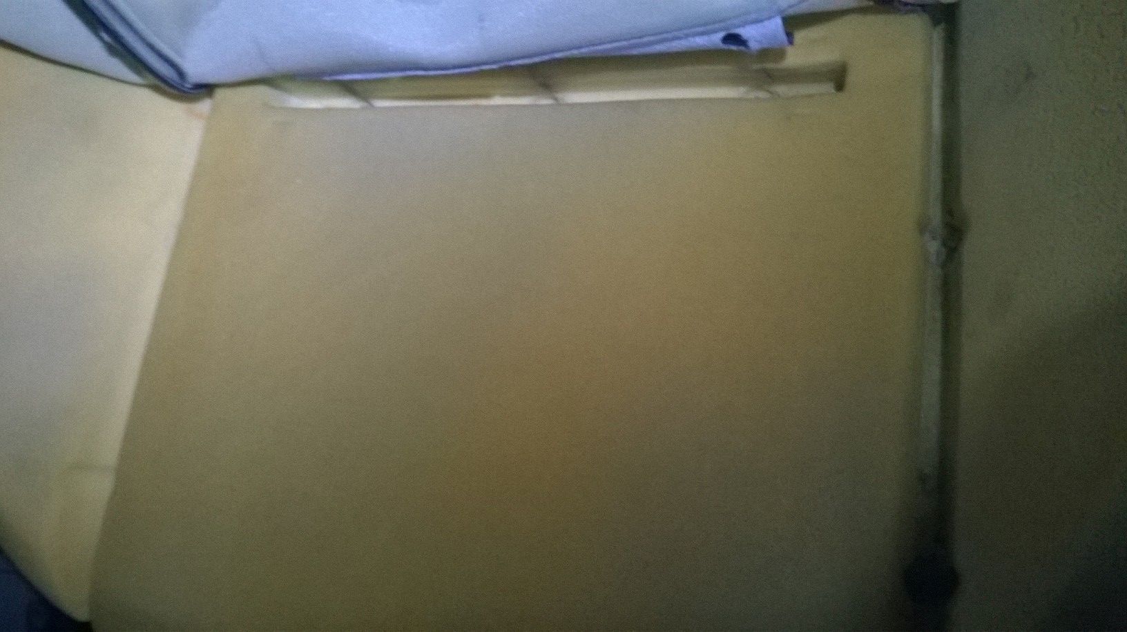

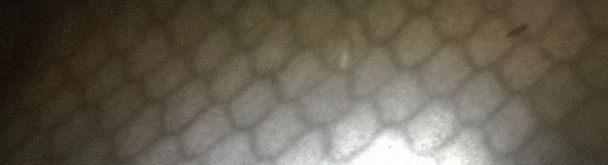

Zakładamy matę – przewód zasilający matę dajemy do tyły. W 2 prostopadłym pasie w rowku robimy otwór na przeciągnięcie kabla przez środek gąbki tak, aby wyjść przez otwór w blasze pod siedzeniem. Dla ułatwienia możęmy ściągnąć jeszcze tylną część tapicerki – wystarczy odgiąć w dół i wyciągnąć.

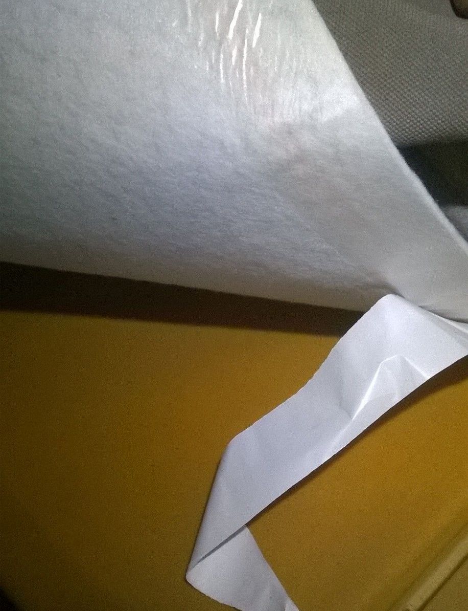

Odklejamy folię (tylko w części pomiędzy rowkami (UWAGA ten punkt zrób po nacięciu otworów w macie)

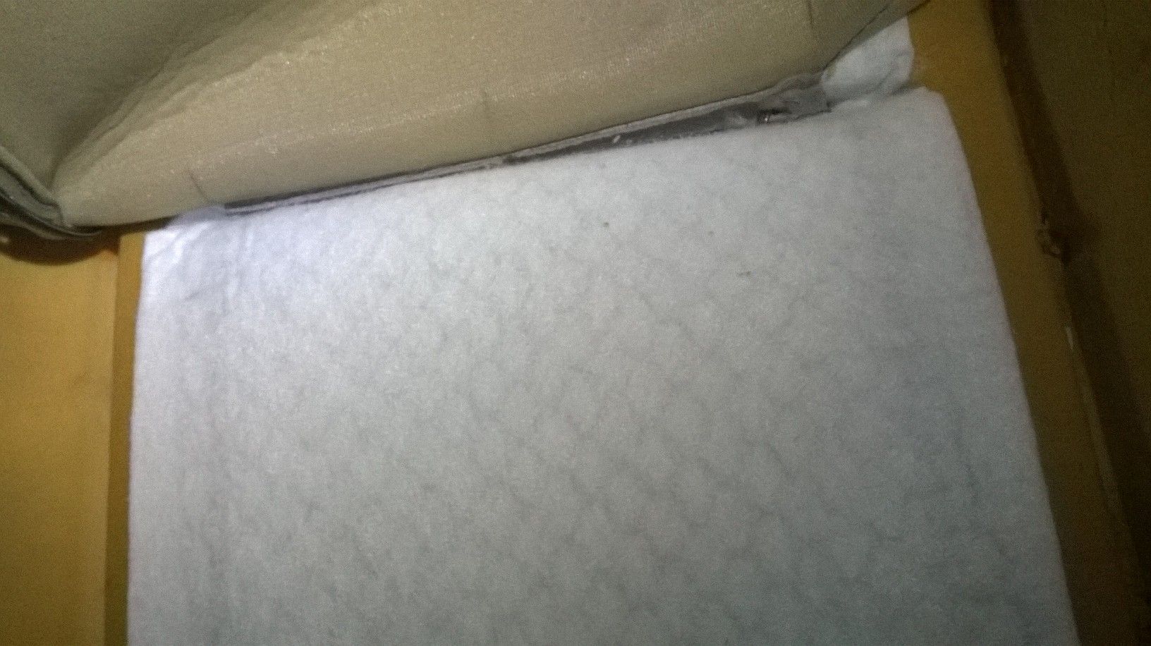

przymierzamy matę wkładając część do rowka
przykładamy tapicerkę i robimy punkty pod otwory
nacinamy otwory – tylko najlepiej to zrobić pod światło, aby nie przeciąć kabli maty i dopiero teraz przyklejamy tylną część pomiędzy rowkami.
zapinamy spinki (najlepiej kombinerkami) w prostopadłym pasie – spinki są z drutu miedzianego więc łatwo to idzie
naklejamy do końca matę
i zakładamy resztę spinek i naciągamy tapicerkę

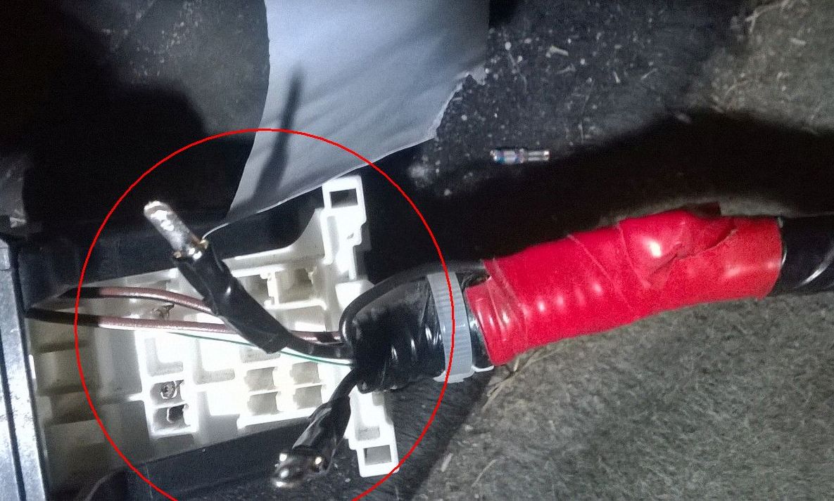

Teraz podłączenie elektryczne. Odnajdujemy kable we wtyczce – odcinamy końcówki i zalutowujemy nowe pasujące do maty – wtykamy i gotowe. Teraz tylko przykręcić 4 śruby mocujące siedzenie i cieszymy się podgrzewanymi fotelami.

noszę się z zamiarem zamontowania podgrzewania foteli. Zakupiłem już maty grzewcze wraz z przekaźnikiem, przełącznikiem i jest nawet bezpiecznik 10A. Mam jednak pytanie gdzie podłączyć zasilanie 12V fotela. Czy jest ono wyprowadzone w tej dużej kostce pod fotelem, czy powinienem jednak podłączyć gdzie indziej? Domyślam się, że pod zapalniczkę odpada bo grzanie 2 foteli + ładowanie jakiejś elektroniki z zapalniczki może przekroczyć 120W i pójdą bezpieczniki. Gdzie to najlepiej podłączyć?
Pozdrawiam,
KRD
Od: 5 paź 2015, 20:56
Posty: 4
Postprzez iwi » 13 lis 2015, 09:09
Jak napisałem wyżej pod fotelem w kostce masz wyprowadzone kable.
Przełączniki jeśli masz oryginalne to po zamontowaniu ich w tej kostce pod siedzeniem pojawi się napięcie. Wystarczy miernikiem sprawdzić.
