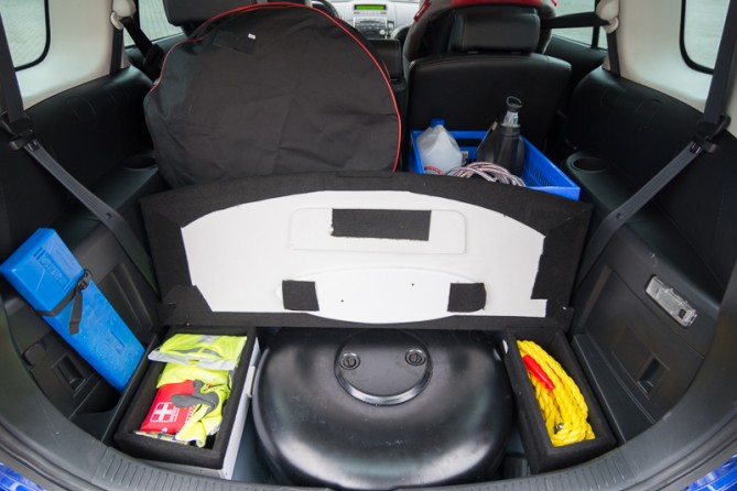

Ja mam zbiornik zamiast koła. Ze względu na szynę która trzyma trzeci rząd siedzeń i blokuje wsadzenie większej butli mam ją mniejszą. Wchodzi ok 31L. Jednak już po założeniu LPG :( doczytałem na tym forum, że wystarczyło podnieść tę listwę na podkładkach tak ok 10- 15mm i butla weszła by większa i nie kolidowało by to w żaden sposób ze składaniem i rozkładaniem tylnych siedzeń.

Dzisiaj postaram się zrobić zdjęcia i wrzucić. Rzeczywiście z dużą butlą to kiepsko wygląda. Ja myslałem żeby po usunięciu tylnego schowka luki z boku uzupełnić styropianem który by służył jako podpórka w celu wyrównania podłogi bagażnika. Z powodu braku czasu i tego ,że mi to nie przeszkadza jeszcze tego nie zrobiłem. Na trasie przejeżdżam na mojej butli na bank 300km.
Dopisano 9 lis 2013, 16:14:
Zrobiłem zdjęcia na Waszą prośbę z góry przepraszając za bałagan w bagażniku ale chcę pomóc w jak najlepszym rozwiązaniu tej kwestii. Siedzenia nie podnoszone i cały czas włożony schowek. Jak bym go wyjął i jak już pisałem wypełnił styropianem luki to podłoga orginalnie płaska. Pozdrawiam.

ale widze, że podłogi tez nie masz płaskiej... jaka jest różnica w wysokości części ze schowkiem a siedzeniami???
Re: Mazda 5 LPG korekcja wypadkowa i problem z LPG
PostNapisane: 12 lis 2013, 14:13
przez kolo145
Ok 3 cm.

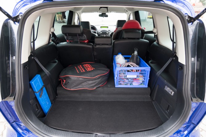

Punkt drugi wyglądał u mnie tak:
Co prawda szczelina widoczna ale dopiero z dużej odległości od auta
niezbyt estetycznie po otwarciu, ale mnie to nie przeszkadzało
Jednak po pół roku użytkowania mojej Madzi stwierdziłem że mi nie jest potrzebny 3 rząd siedzeń więc ostatecznie zdemontowałem i wykonałem nową podłogę już na jednej płaszczyźnie, a zyskałem duuużo dodatkowego miejsca zwłaszcza pod podłogą. Biorąc pod uwagę że u mnie nie ma rolety to bardzo przydatne rozwiązanie.
PS: jutro postaram się pstryknąć fotki jak to teraz wygląda.

A tak wygląda teraz po usunięciu kanapy i zagospodarowaniu przestrzeni.

Witam.Powiedz mi proszę gdzie kupiłeś tą wykładzine dywanową do bagażnika i z jakiego tworzywa wykonałeś połkę bo wcześniej myślałem o płycie osb a u ciebie widzie że jakieś białe tworzwo tam jest.
Re: Organizacja bagażnika po montażu butli
PostNapisane: 12 paź 2014, 12:08
przez hrabia82
Hejka,
Wiec ja zastosowałem PCW spienione 8mm. Zaleta tego jest taka ze jest bardzo lekkie, wytrzymałe i można ciąć nożem a nie koniecznie piłą czy frezarką. Wada to dość dużą elastyczność na taj dużej powierzchni dlatego zastosowałem dodatkowe wzmocnienia by usztywnić. A co do wykładziny to kupiłem samoprzylepny filc 4mm, z alledrogo.
