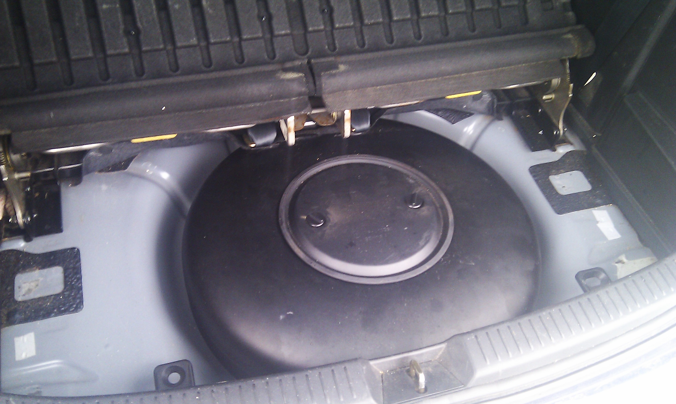

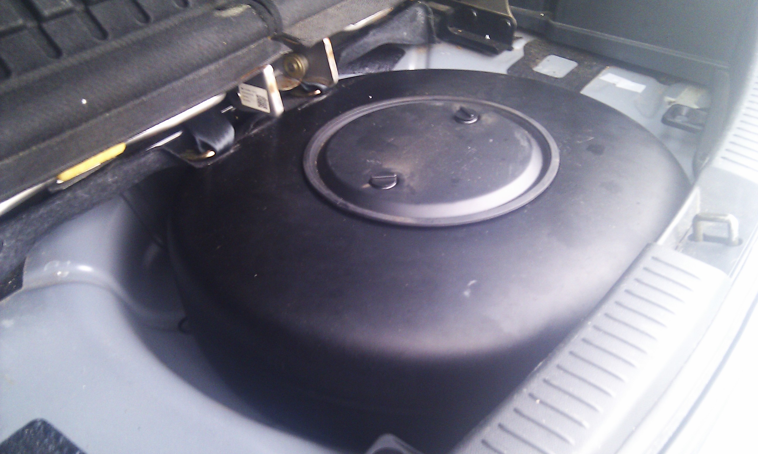

Ja mam zbiornik zamiast koła. Ze względu na szynę która trzyma trzeci rząd siedzeń i blokuje wsadzenie większej butli mam ją mniejszą. Wchodzi ok 31L. Jednak już po założeniu LPG
doczytałem na tym forum, że wystarczyło podnieść tę listwę na podkładkach tak ok 10- 15mm i butla weszła by większa i nie kolidowało by to w żaden sposób ze składaniem i rozkładaniem tylnych siedzeń.

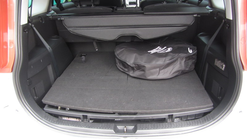

Mi tez nie podobała się ta szpara po podniesieniu siedzeń (miała koło 5cm) oraz to, że po wywaleniu schowka podłoga w bagażniku była nierówna i zrobiłem tak – wywaliłem 3 rząd ( i tak go nie używam) i zrobiłem nową podłogę z płyty OSB oklejonej wykładziną samochodową:

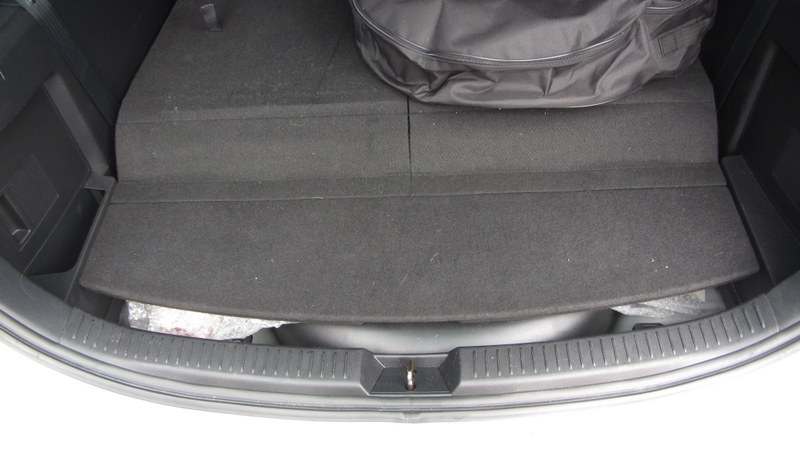

Dzisiaj postaram się zrobić zdjęcia i wrzucić. Rzeczywiście z dużą butlą to kiepsko wygląda. Ja myslałem żeby po usunięciu tylnego schowka luki z boku uzupełnić styropianem który by służył jako podpórka w celu wyrównania podłogi bagażnika. Z powodu braku czasu i tego ,że mi to nie przeszkadza jeszcze tego nie zrobiłem. Na trasie przejeżdżam na mojej butli na bank 300km.
Dopisano 9 lis 2013, 16:14:

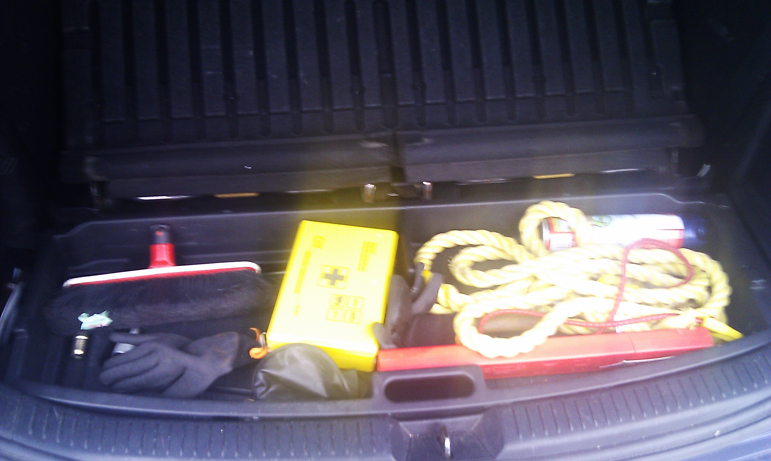

Zrobiłem zdjęcia na Waszą prośbę z góry przepraszając za bałagan w bagażniku ale chcę pomóc w jak najlepszym rozwiązaniu tej kwestii. Siedzenia nie podnoszone i cały czas włożony schowek. Jak bym go wyjął i jak już pisałem wypełnił styropianem luki to podłoga orginalnie płaska. Pozdrawiam.

U mnie mam butlę gdzie wchodzi tak ok. 34l. gazu. Tylny schowek jest podniesiony w stosunku do siedzeń. Przyznam , że bardziej podoba mi się wersja z podniesionymi siedzeniami. Ja już tak kupiłem, więc nie mam wyboru, a nie chce mi się dodatkowo wkładac kasy w inny zbiornik, bo to mi się nie zwróci. Wiem jedno – dla mnie uciążliwe jest zbyt częste tankowanie. Wolałbym mieć większy zbiornik, szczgólnie, że w planach mam wakacyjny wyjazd za granicę. (na zbiorniku robię ok. 280 km). Nie jestem zwolennikiem wyrzucania siedzeń, bo ja także skusiłem się na takie auto, ze względu na 6 miejsc. Mechanik zaproponował mi też inne wyjście na powiększenie baku. Wurzucić ten mały zbiornik co mam, wyciąć dno zbiornika na koło zapasowe (tzw. kibel) i wspawać głębszy od innego auta, co powiększy przestrzeń na zamontowanie kolejnego większego zbiornika gazowego. jedna wada – igerencja w podwozie auta, co nie każdemu może pasować. Osobiście uważam, że to nie osłabi konstrukcji samochodu, ale stwierdziłem że jakoś się jeszcze przemęczę, (lepiej kasę przeznaczyć na coś innego – a przyznam, że w planach mam wytłumienie wnętrza, bo mi jakoś jest za głośno jeśli chodzi o szum podwozia – a jeśli już ktoś to robił, to proszę o zdjęcia, lub porady).

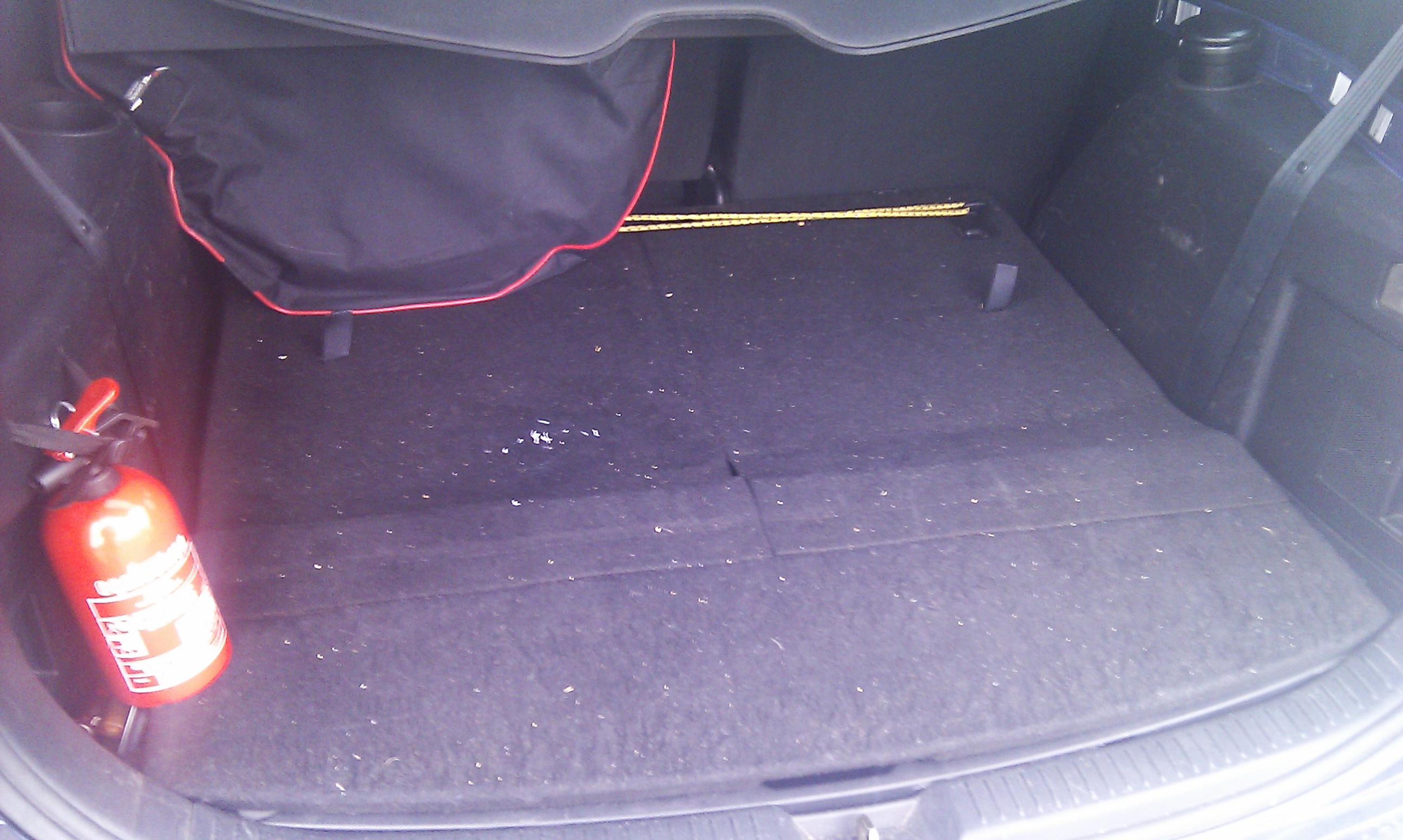

zakupiłem mazdzine w grudniu 2013. zalozylem gaz do niej – wchodzi 34litry. podloge podnioslem na dystansach 4cm. do tego w celu podniesienia schowka dorobilem 2 drewniane bloczki na ktorych ten schowek sie oparl. podloga jest teraz równa, ale jedyny minus ze mam sporą szparę. planuję kupić czarny, gruby filc i zasłonić tą dziure. niedlugo podesle fotki z tego eksperymentu,

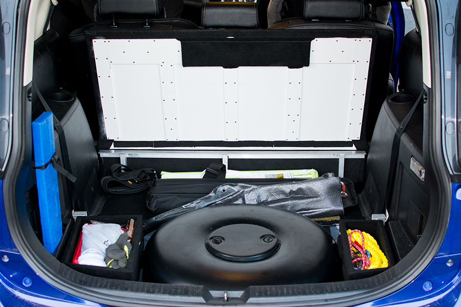

Witam.Jestem nowym właścicielem Mazdy 5 2.0 Benzyna i zaraz po zakupie założyłem gaz.

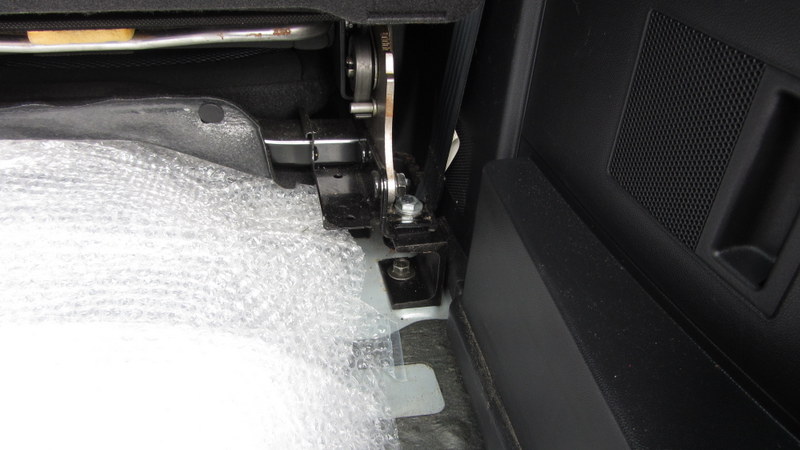

Ostatni rząd siedzeń został podniesiony o 4 cm na kątownikach ,zeby weszła butla do której wchodzi 38 litrów gazu .
Denerwuje mnie ta szpara pomiedzy dywanikiem ,widziałem że można kupić Matę do klapy Bagażnika na allegro ale nie wiem czy do konca to załatwi sprawę czy ktoś z was ten problem już rozwiązał?
Jeśli tak to bardzo proszę o zdjęcia i informacje.

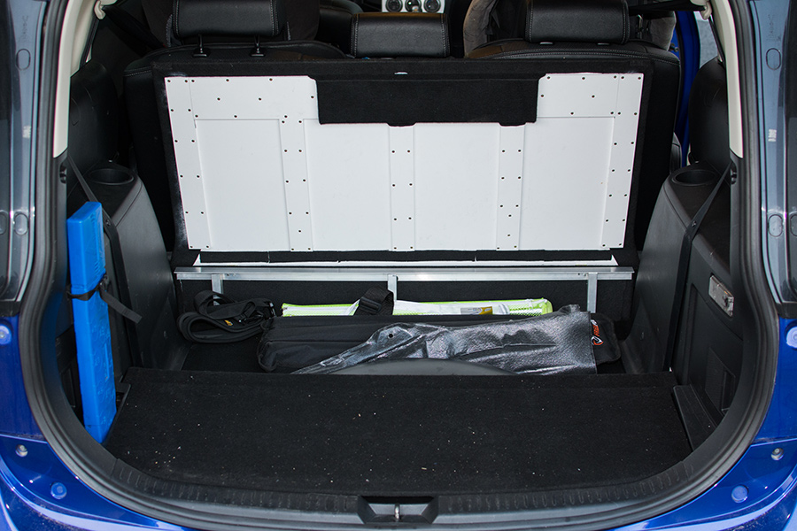

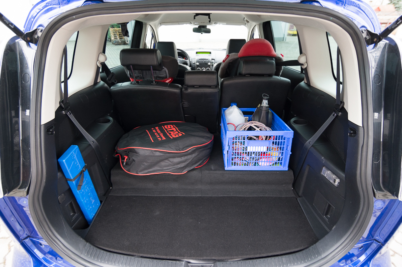

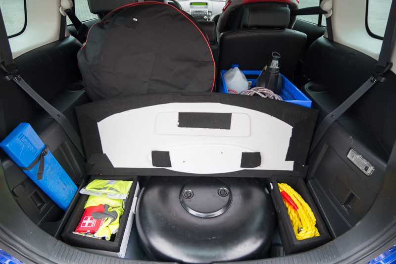

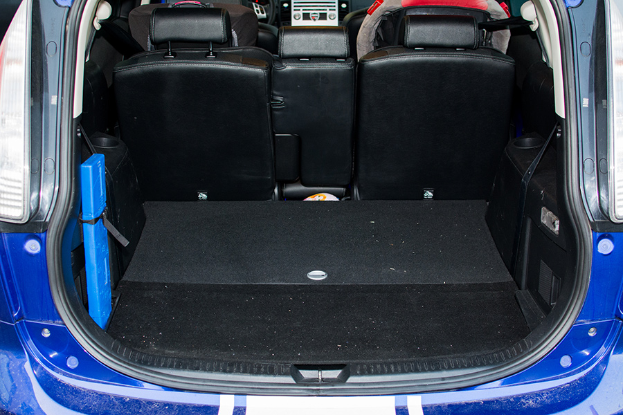

Gotowa mata w kształcie dopasowanym nie rozwiąże twojego "problemu" ponieważ masz teraz podłogę na dwóch poziomach wysokości.
Zdaje się że masz 3 opcje:
1. mata – ale jako płachta gumy, która dopasuje się do kształtu podłogi
2. wykonać nową część podłogi – poprostu o większym wymiarze (coś jak u mnie – zdjęcie poniżej)
3. usunąć 3-rząd siedzeń jeśli Ci nie potrzebne

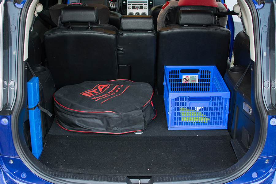

Punkt drugi wyglądał u mnie tak:
Jednak po pół roku użytkowania mojej Madzi stwierdziłem że mi nie jest potrzebny 3 rząd siedzeń więc ostatecznie zdemontowałem i wykonałem nową podłogę już na jednej płaszczyźnie, a zyskałem duuużo dodatkowego miejsca zwłaszcza pod podłogą. Biorąc pod uwagę że u mnie nie ma rolety to bardzo przydatne rozwiązanie.
PS: jutro postaram się pstryknąć fotki jak to teraz wygląda.

Hejka,
Wiec ja zastosowałem PCW spienione 8mm. Zaleta tego jest taka ze jest bardzo lekkie, wytrzymałe i można ciąć nożem a nie koniecznie piłą czy frezarką. Wada to dość dużą elastyczność na taj dużej powierzchni dlatego zastosowałem dodatkowe wzmocnienia by usztywnić. A co do wykładziny to kupiłem samoprzylepny filc 4mm, z alledrogo.
