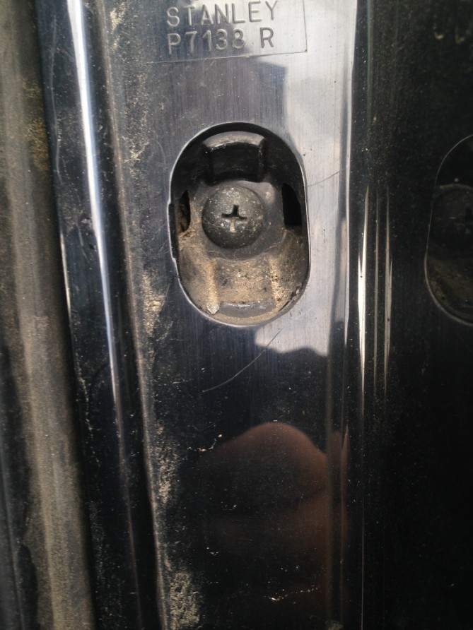

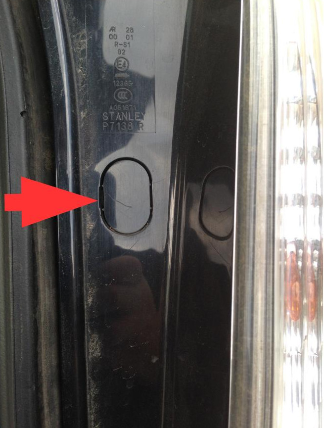

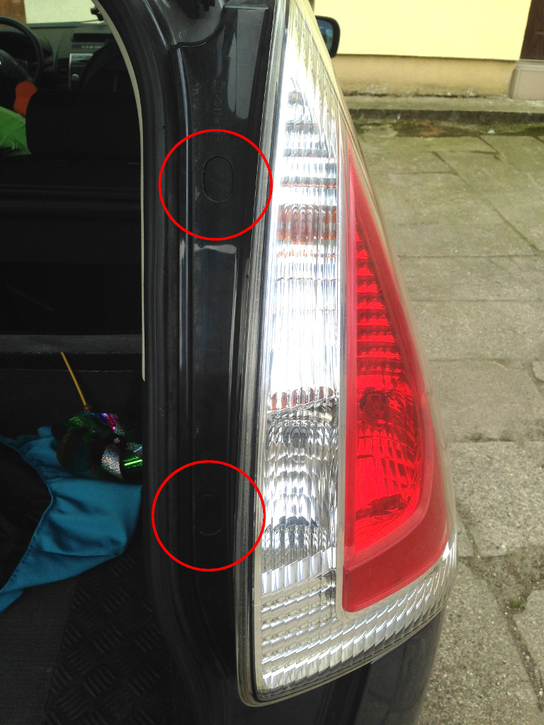

1) Otwieramy klapę i demontujemy zaślepki, delikatnie je podważając (ostrożnie bo łatwo się rysują), podważamy w szerszym miejscu
2) Odkręcamy śruby, które były pod zaślepkami

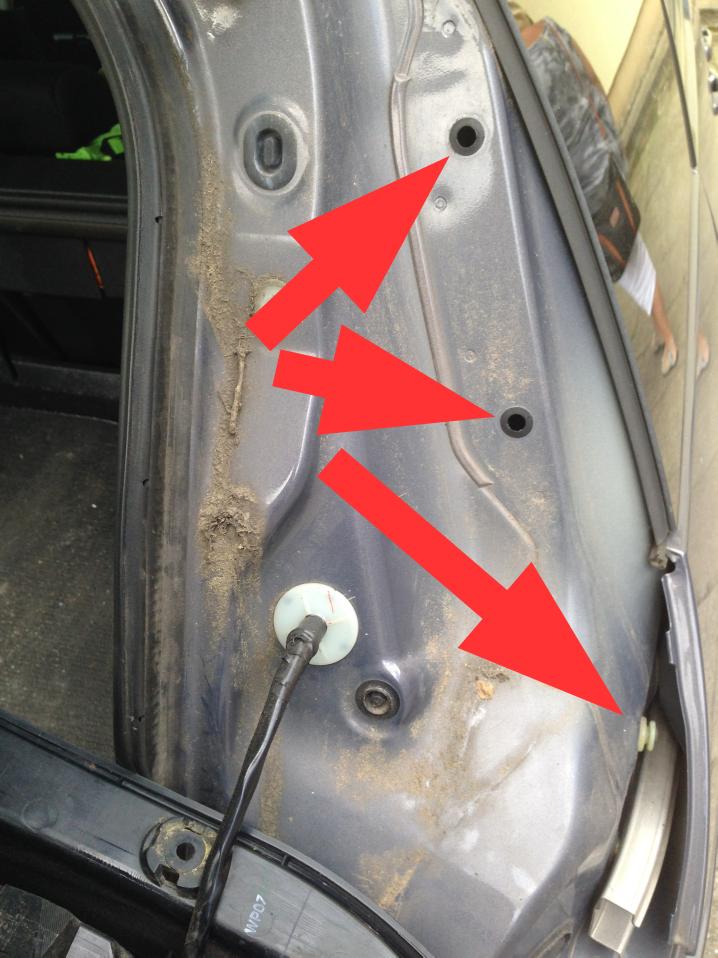

3) Następnie delikatnie ciągniemy lampę do siebie. Ja zaczynam od góry chwytając ją oburącz i ciągnąc z wyczuciem aż wyskoczy z zaczepów, następnie dolna część. Na zdjęciu pokazałem, które zaczepy trzymają lampe aby mieć lepsze wyobrażenie z czym walczymy:

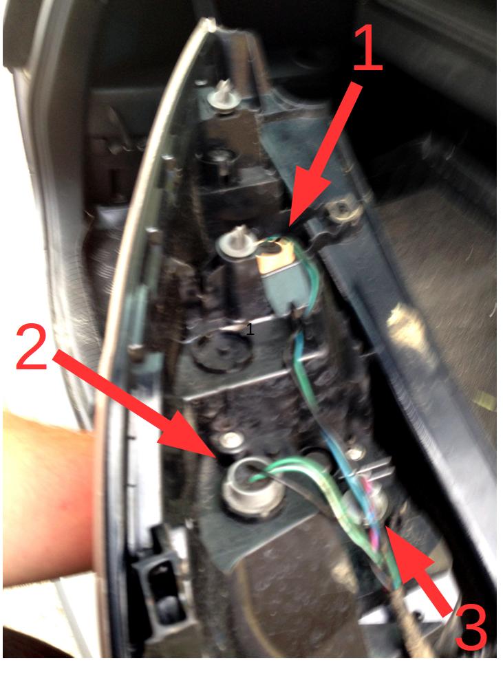

4) Następnie możemy uwolnić przewód z ucha, w które jest włożone w obudowie lampy, dzięki temu długość kabla pozwala swobodnie ułożyć lampę na zasłonie bagażnika. Na ostatnim zdjęciu zaznaczyłem poszczególne żarówki:
1 – kierunkowskaz
2 – stop / światło do jazdy
3 – cofania
Przepraszam za jakość zdjęcia, ale zabrakło mi rąk
