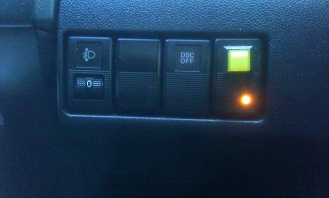

Witam wszystkich,
Mam pytanie do posiadaczy M5, na załączonym zdjęciu widać jakiś dorabiany przycisk z kontrolką, który nie daje mi spokoju, ponieważ do dziś nie wiem co to jest.
Wszystko byłoby spoko, gdyby nie fakt, że kontrolka się zapala i tak świeci nawet kilka tygodni (pomimo wyłączenia zapłonu). Zauważyłem że po diagnostycznej wizycie u mechanika i profilaktycznej kontroli błędów i ich skasowaniu (błąd nierównomiernego spalania DPF, inspekcja olejowa) lampka też gaśnie. Sam przycisk nic nie powoduje, lampka się wciąż pali.
Czy ktoś z Was ma takie ustrojstwo?
przycisk monostabilny i kontrolka LED

Może należy prześledzić gdzie prowadzą kable?

Postprzez blue5 » 4 cze 2014, 22:28
Próbowałem... jednak wpada to w dość skomplikowaną gęstą wiązkę :(

Postprzez iwi » 9 cze 2014, 13:42
:) dużo nam to nie pomogło. Ale spróbuj np coś takiego:
odpal silnik (silnik musi być rozgrzany)
naciśnij 5x w ciągu 5 sekund ten przycisk (jeśli to jest przycisk chwilowy) i poczekaj kilkanaście sekund. Jesli zapali się kontrolka świec żarowych i silnik zwiększy obroty tzn że ktoś Ci dorobił możliwość kalibracji i kasowania DPFu z guzika. Odczekaj aż kontrolka zgaśnie i wyłącz silnik. Jeśli nic się nie stanie to szukaj dalej.

Postprzez blue5 » 12 cze 2014, 21:27
Witam i serdeczne dzięki IWI za obiecującą sugestię <spoko>
Niezwłocznie przejechałem mazdą ok 20 km, z nadzieją że kroi się posiadanie fajnej funkcji... niestety, próbowałem tak jak poleciłeś, jednak bez żadnego wizualnego efektu (obroty ani drgnęły, kontrolka świec nie zapaliła się, dorabiana kontrolka LED wciąż świeci :(
...no nic obserwuje to dalej, może ma jeszcze ktoś z szanownych forumowiczów jakiś pomysł?
