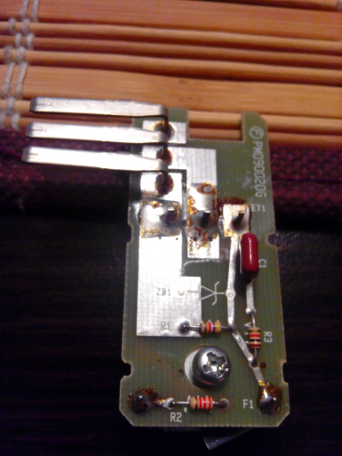

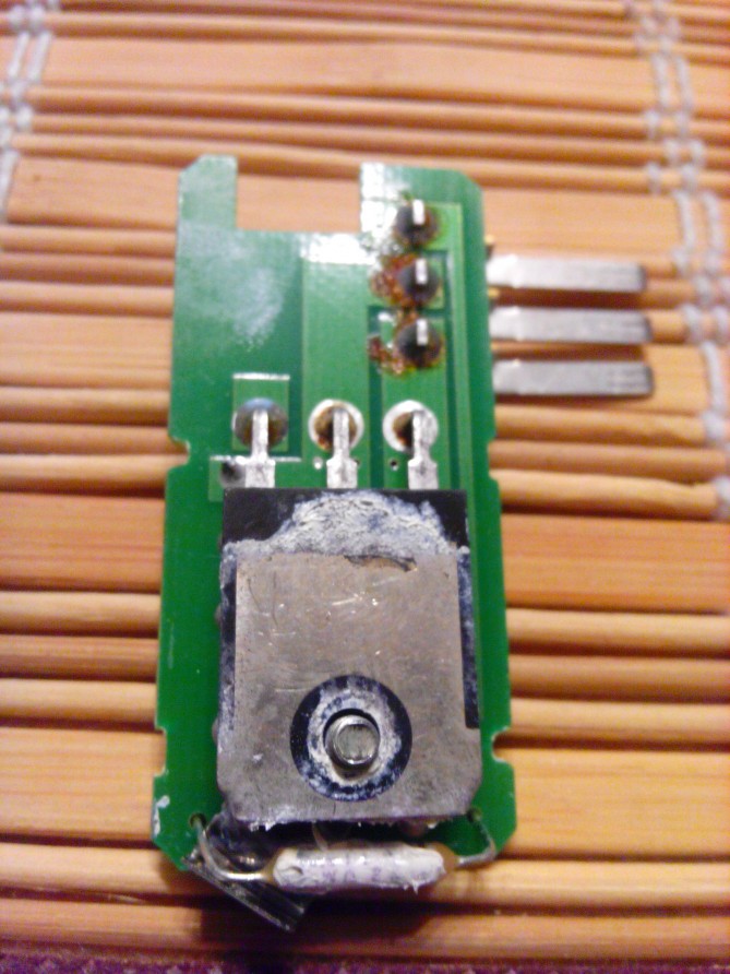

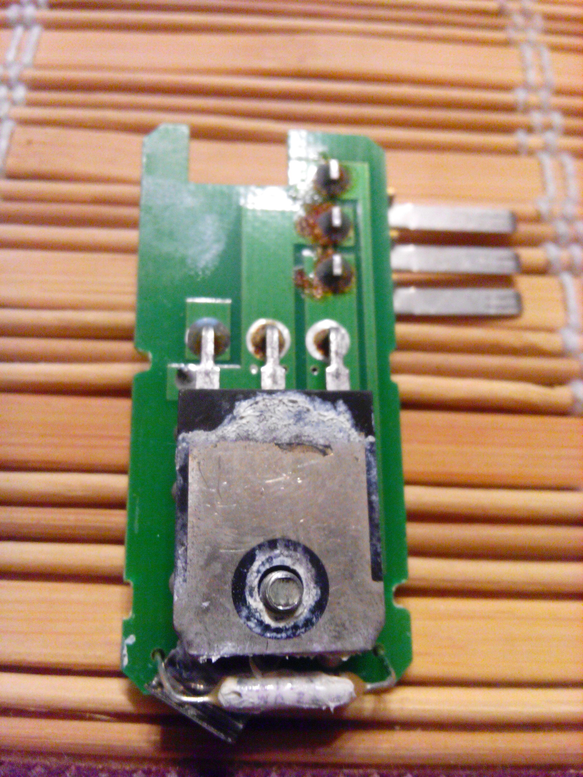

Postprzez skawin » 3 cze 2014, 21:39
Oto owy opornik
Dopisano 4 cze 2014, 11:23:
Wentylator wkońcu zaczął działać, wymiana bezpiecznika termicznego na nowy załatwia sprawę. lecz żeby nie było tak różowo to nie działa sterowanie nawiewu/ kierunki nawiewu :) na kompie wszystko pokazuje i przełacza nogi/przód/szyba lecz dmucha tylko przez kratki na pasażerów
PS Wszystko już działa, winowajcą niedziałających nawiewów okazło się cięgno. Odnośnie rezystowa dmuchawy jak na zdjęciach, w nim jest bezpiecznik terminczy 122umi ZA 113st C – on własnie padł przez co wentylator wogule się nie załączał oraz Tranzystor K2313

Postprzez skawin » 8 lis 2014, 08:55
Kurcze sorki kol. matusso ale dopiero teraz zobaczyłem twój post, trzeba było pisać PM
Bezpiecznik kupiłem w pierwszym lepszym sklepie typu Chip , koszt bodajże 2 zeta, różni się troszkę bo oryginalny to taki jak na zdjęciu czyli cylinder a ten który kupiłem to taki kwadracik ale pasuje bez problemu

Postprzez skawin » 21 cze 2018, 17:26
No i znowu mam podobny problem, .Nic nie działało więc wymieniłem na nowo bezpiecznik termiczn,y niestety w sklepie nie było 2A wiec wlutowany został 10A. I teraz wsjo działa ale nie działa regulacja nawiewu(z mocnego na słaby) leci cały czas mocny nawiew. Myślicie że moze to być wina tego bezpiecznika?
Dopisano 21 cze 2018, 21:53:
Dobra chyba wiem o co biega.
Wtedy co się zepsuło to tylko bezpiecznik termiczny a teraz chyba poszedł ten rezystor K2313 (czarna płytka z 3 nóżkami) i to chyba on jest odpowiedzialny za sterowanie nawiewem.
Czy ktoś takowy wymieniał? Musi mieć takie same oznaczenie, czyli Toshiba K2313 619? Czy zamiast 619 może być inny?
PS. Wymieniony bezpiecznik na 2A o temp 125 stopni i wszystko działa
