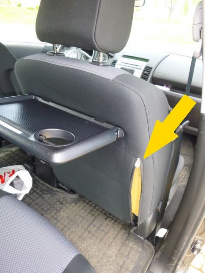

W mojej zakupionej 5 fotel pasażera miał wyłamane wspomniane blokady, w taki sposób że ich górną cześć (1/4) można było bez problemu wyjąć razem z zagłówkiem. Postanowiłem działać.
Po zakupie w mazparts.pl kompletu 'patyków' za 54 PLN przystąpiłem do wymiany.
1. Wyjmujemy zagłówek wraz z ułamanymi częściami, zapamiętujemy po której stronie znajdował się patyk z blokadą
2. Rozpinamy zamek błyskawiczny z tyłu fotela i rozkładamy stolik
3. WBIJAMY pozostałe we wnętrzu fotela elementy 'patyków DO ŚRODKA
4. Fotel na wysokości stolika ma poprzeczkę na której zatrzymają się wspomniane elementy

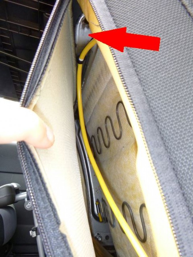

5. Wkładamy rękę do fotela i sięgamy po wybite plastiki. Uważamy na kable od poduszek (grube, żółte przewody), ich wyrwanie jest ostatnią rzeczą której potrzebujemy. Jako że mam dość długie i chude ręce udało mi się bez problemu sięgnąć po resztki 'patyków'. Osoby o dłoni jak 'bochen chleba' mogą mieć problem
6. 'Zamykamy' tapicerkę fotela
7. Wbijamy nowe patyki zwracając uwagę na ich właściwe umiejscowienie (ten z blokadą po właściwej stronie). Wbijamy najlepiej gumowym młotkiem lub z użyciem podkładki aby nie uszkodzić naszych nowych pięknych blokad zagłówków
8. Wkładamy zagłówek i w drogę

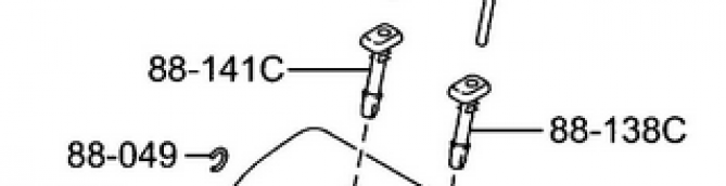

1. Czy to nie sa raczej tzw. prowadnice zagłówków?
2. Proszę wrzuć zdjęcia nowych i wyłamanych części

Wojtek napisał(a):1. Czy to nie sa raczej tzw. prowadnice zagłówków?
Jak zwał tak zwał, blokada jest w sumie częścią jednej z prowadnic :)
Wojtek napisał(a):2. Proszę wrzuć zdjęcia nowych i wyłamanych części
Z tym może być problem bo zdjęcia robiłem dzisiaj a samą wymianę ponad miesiąc temu. Zepsute elementy po prostu wyrzuciłem ale nowe wyglądają na schematach (i w rzeczywistości) tak:
