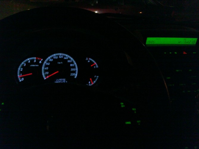

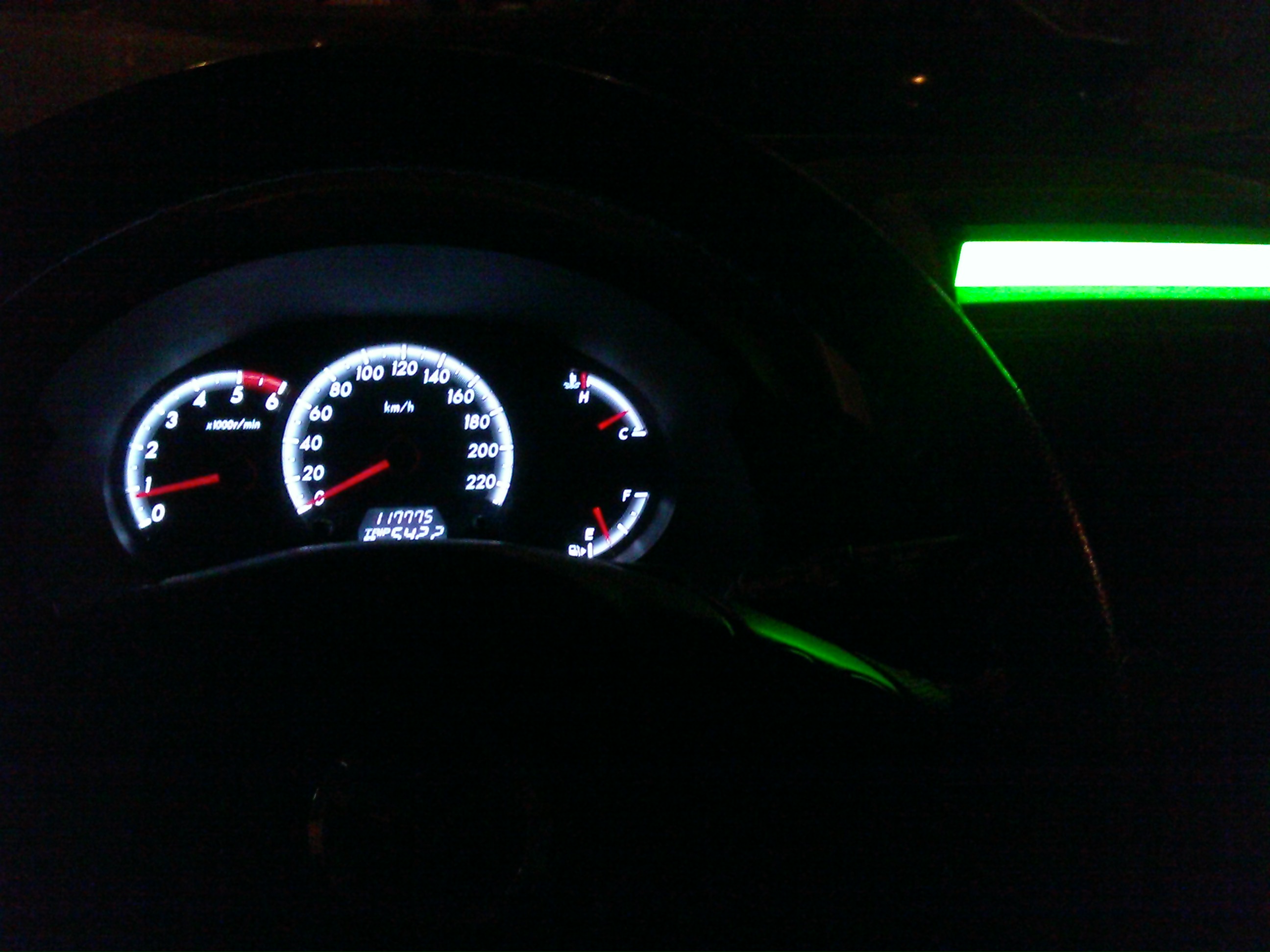

ostatnio pojawil sie problem slabego podswietlenia kokpitu oraz zegarow, zauwazylem ze swiatla gorzej swieca (slaba widocznosc ok. 1,5m) – zalaczam zdjecia.
przy swiatlach ustawionych na off podswietlenie jest dobre, natomiast przy przelaczeniu na jakiekolwiek swiatla lub tryb auto podswietlenie staje sie ciemniejsze.

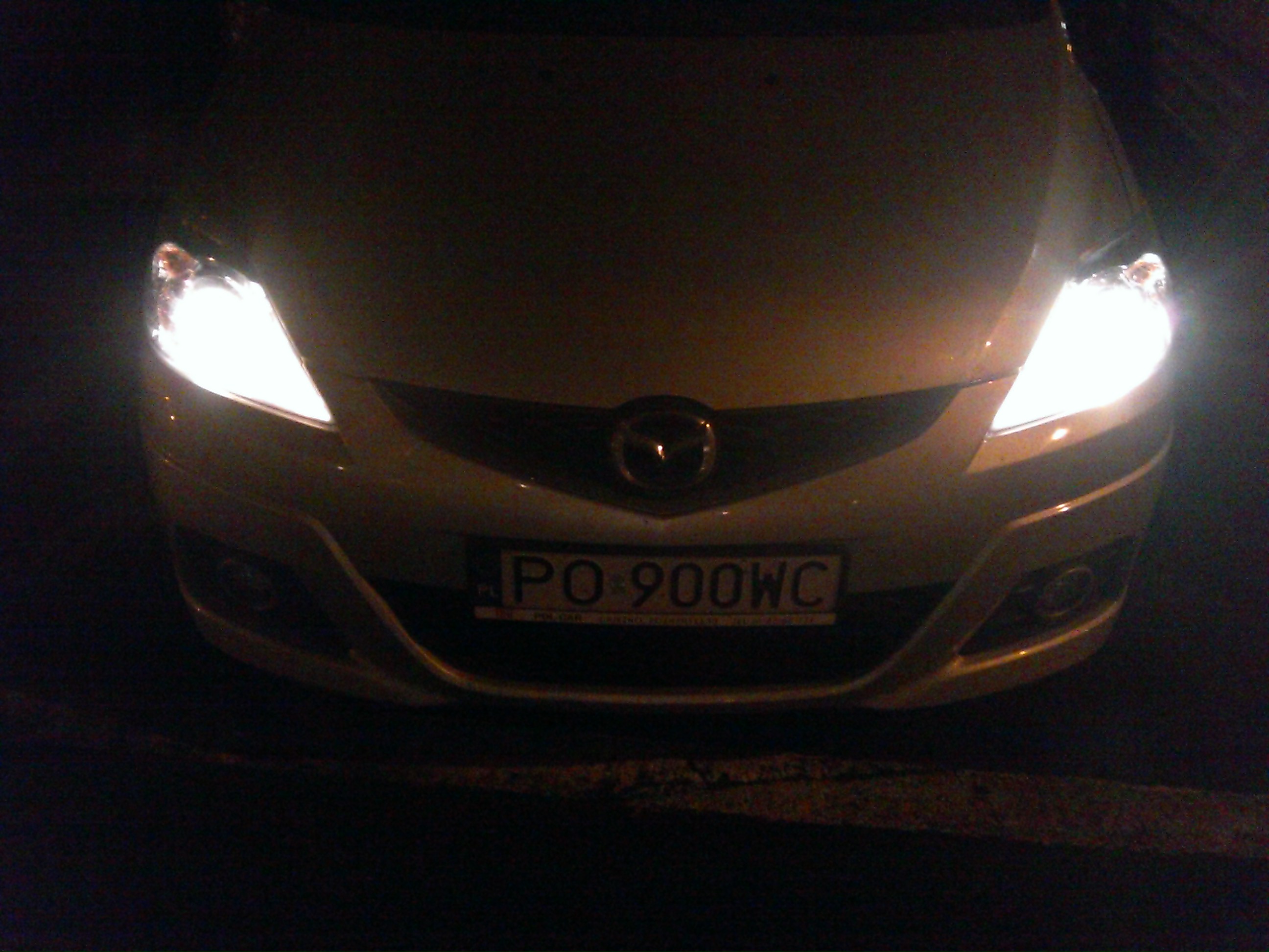

ponadto swiatla mijania zdecydowanie gorzej oswietlaja droge, co powoduje utrudniona jazde wieczorami lub w nocy.
co moze byc przyczyna? mial ktos taki problem?
dzieki za pomoc

co do "kokpitu" ... jak to nazwales.... to jest regulacja jasnosci (intensywnosci) swiecenia... i mozna ja wyregulowac :P
i to samemu <ok>

dzieki za odp tylko czym sie to reguluje??? ja na pewno nic nie grzebalem

lewy "cycek" w zegarach... pokrec nim :P

czyli ten przy 0 na predkosciomierzu? dzieki
