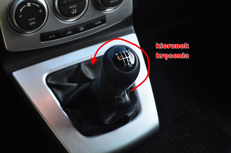

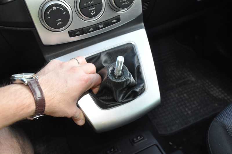

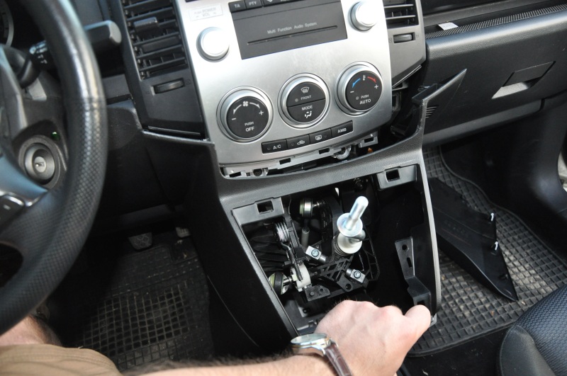

1) Odkręcamy gałkę drążka skrzyni biegów – trzeba złapać jedną reką za podstawę drążka a drugą kręcić w lewo.
2) Po odkręceniu gałki zdejmujemy mieszek – trzeba obiema rękami chwycić od wewnętrznej strony i mocno pociągnąć do góry.

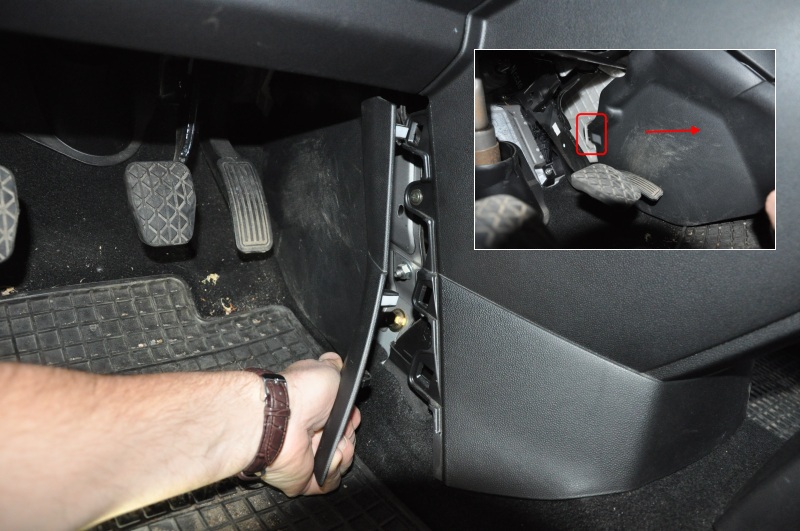

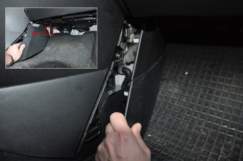

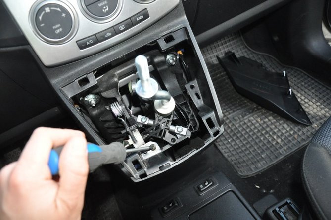

3) Następnie bierzemy się do zdjęcia bocznych osłonek przy nogach – dwa zatrzaski z przodu – potem trzeba pociągnąć do siebie.

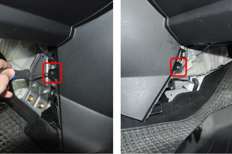

4) Po zdjęciu boczków odkręcamy po jednej śrubie
5) Kolejna śruba znajduje się na górze przy drążku skrzyni biegów

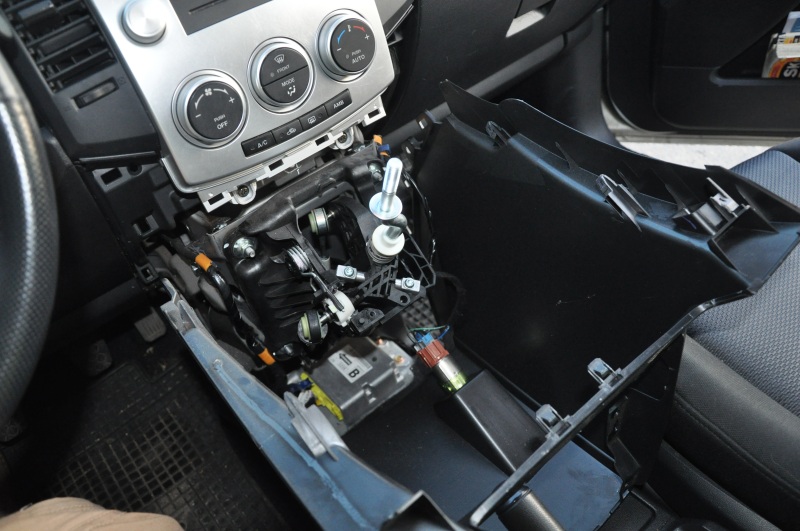

6) Po odkręceniu śrub – łapiemy osłonę plastikową i zdejmujemy ją podnosząc w górę

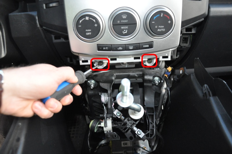

7) Po jej zdjęciu mamy ładny dostęp do dalszych śrub
8) Odkręcamy je

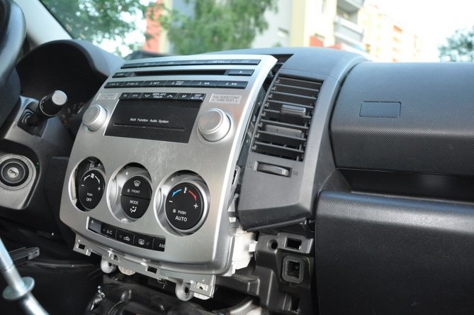

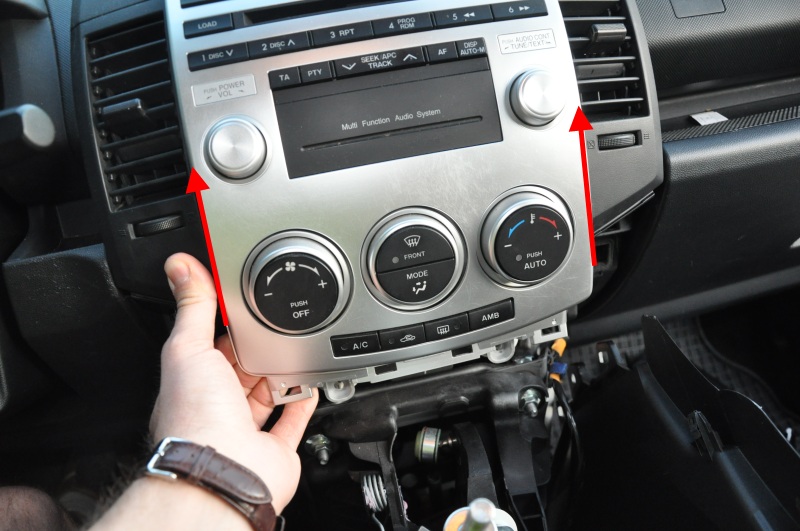

9) Teraz najtrudniejsza część :) Musimy zdjąć panel – a właściwie wyrwać go nie łamiąc nic po drodze. Ja zrobiłem tak.
– dwoma rękami podważyłem plastik od dołu
– następnie podważając palcami przesuwałem się w górę jednosześnie starając się wyszarpnąć go (ruchami lewo-prawo)
– gdy byłem mniej więcej w połowie panel wyskoczył

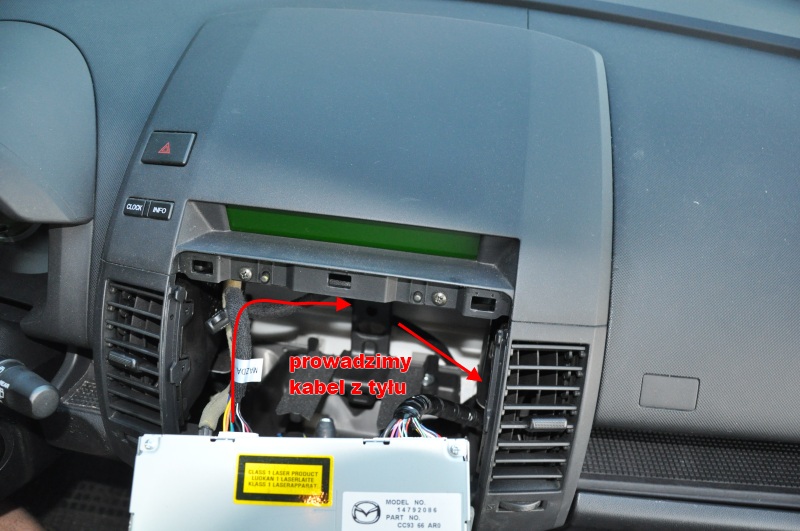

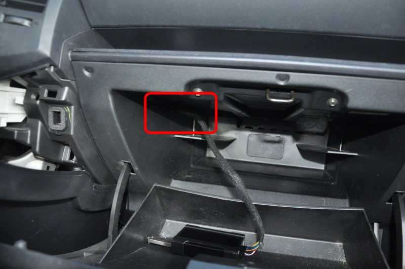

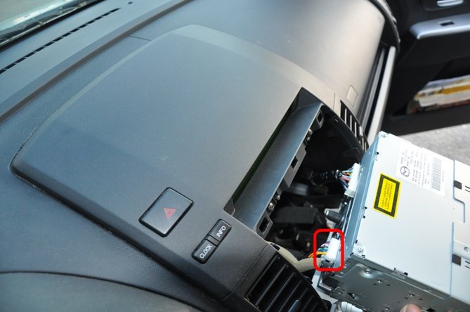

10) Podłączamy kabel xcarlinka do jedynego wolnego gniazda po prawej stronie radia (patrząc od tyłu radia)

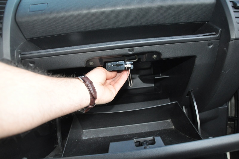

11) Przeprowadzamy kabel do schowka – uwaga nie zróbcie się tak jak ja i przeprowadźcie kabel za blachą podtrzymującą radio – bo inaczej nie włożycie radia na swoje miejsce :)
12) Kabel wychodzi prosto do schowka (bez żadnego robienia dziur)
13) Pozostaje go tylko podwiesić – zapewne tak.

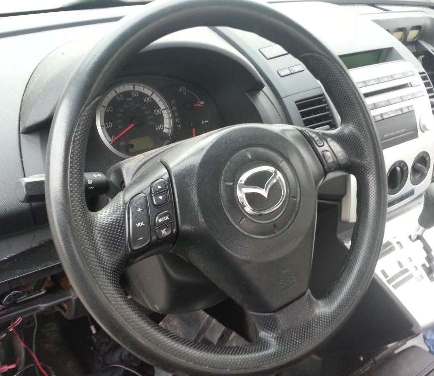

Czy ktoś się zastanawiał czy da się podłączyć Xcarlinka tak aby połączenia odbierać z przycisków po drugiej stronie kierownicy?
Zastanawiam się nad kupnem kierownicy z Mazdy 5 poliftowej ,i chciałbym spiąć to urządzenie z tym drugim zestawem przycisków.
Wiem ,że to nie potrzebne komplikowanie ale chciałbym spróbować zrobić coś takiego.
Od: 7 kwi 2014, 20:03
Posty: 70 (2/1)
Auto: Mazda 5 (2005) 1.8
Postprzez iwi » 1 gru 2014, 15:15
Nie ma takiej możliwości. Kierownica komunikuje się z komputerem samochodu, w zależności od oporności ma wykonać określone działanie. Dodatkowo wydaje mi się, że nie ma przewodów do podłączenia tych przycisków a przyciski od radia nie będą działały z nowej kierownicy. Ogólnie namieszasz w systemie bardziej.
Inny pomysł to dokupić moduł BT do radia i wymyślić sposób jakby te przyciski dorobić. Moduł kosztuje około 100zł (Moduł BT do Mazdy5) Jakieś wolne wtyczki pod radiem są więc może dałoby się podłączyć ten moduł na wtyk – tylko jak nim sterować skoro z kierownicy się nie da.
Miałem to robić, ale z braku czasu projekt porzuciłem.
Trzeba by przeglądnąć dokumentację techniczną od samochodu poliftowego i zobaczyć gdzie te kable z kierownicy wchodzą. Jak do radia – to możnaby powalczyć z tym, ale jak do komputera tak jak myślę, że jest to nici z tego. W naszych starych komputerach nie ma programu do obsługi BT i nic z tym nie zrobimy.

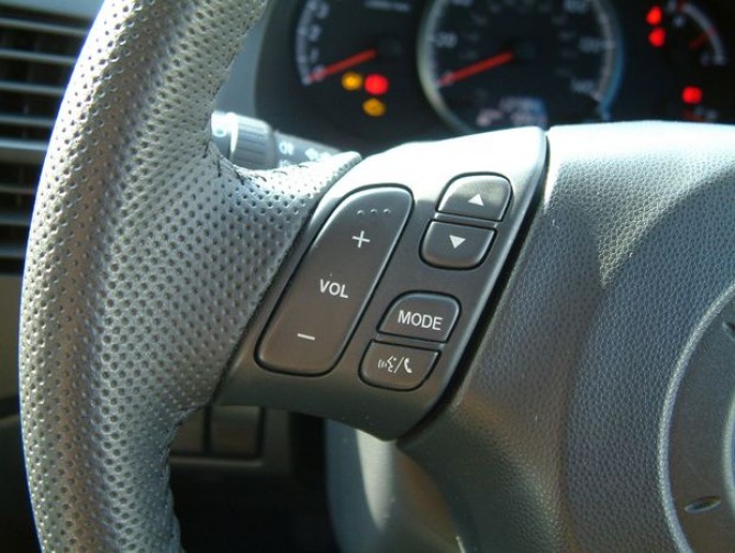

Postprzez Wojtek » 1 gru 2014, 15:47
tomasek77 napisał(a):chciałbym spiąć to urządzenie z tym drugim zestawem przycisków.
czyli z jakimi przyciskami?
po lewej:
– BT, radio mode, głośność + i –
po prawej :
– tempomat
Posty: 17525 (110/485)
Postprzez tomasek77 » 1 gru 2014, 17:48
Tak z tymi od tempomatu ,tyle że chciałem zmienić oznaczenie na nich .Jeszcze nie szukałem w jaki sposób to zrobić ale myślę ,że się da .
Pytanie czy da się spiąć Xcarlinka z drugim zestawem przełączników (po prawej stronie)? :)

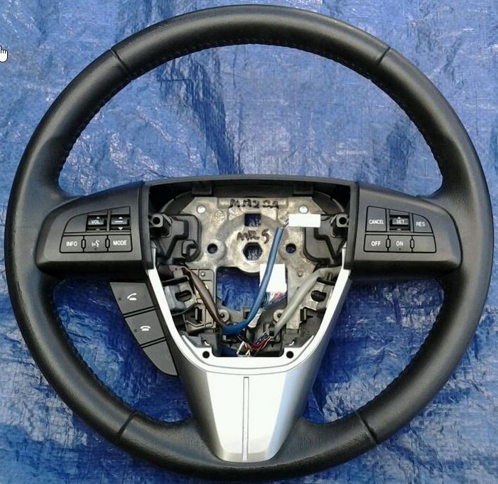

a ja myślałem o takiej kierownicy :)

Postprzez Wojtek » 3 gru 2014, 18:22
tomasek77 napisał(a):Czy ktoś się zastanawiał czy da się podłączyć Xcarlinka tak, aby połączenia odbierać z przycisków po drugiej stronie kierownicy?
Czy możesz wyjaśnić na czym ma polegać to odbieranie?
tomasek77 napisał(a):Pytanie czy da się spiąć Xcarlinka z drugim zestawem przełączników (po prawej stronie)? :)
Z tego co rozumuję, to Xcarlink jest emulatorem zmieniarki i sterowanie jest z przycisków radia...
Postprzez tomasek77 » 3 gru 2014, 19:30
No jak w każdej fabrycznej kierownicy .Przyciski po lewej sterowanie radiem, po prawej odbieranie telefonu, anulowanie połączenia.
Posty: 70 (2/1)
Postprzez Wojtek » 4 gru 2014, 06:17
tomasek77 napisał(a):Przyciski po lewej sterowanie radiem, po prawej odbieranie telefonu, anulowanie połączenia.
<nie>
po lewej BT i radio... po prawej tempomat...
Ma ktoś zdjęcie kierownicy z M5 po liftingu 2008 – 2010 ?

Postprzez iwi » 4 gru 2014, 11:50
Niczym się nie różni do kierownicy z 2006. Na Allegro gościu wystawia 07-10 pisze że poliftowa a wygląda dokładnie jak moja. Zapewne tylko inne wartości oporników – stąd koledzy mają problem z niedziałającym tempomatem czy radiem.

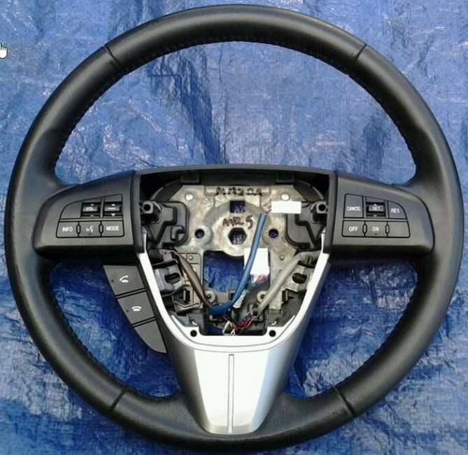

Postprzez Wojtek » 4 gru 2014, 20:34
iwi napisał(a):Niczym się nie różni do kierownicy z 2006
hm...
M5 f/l 2008
Po lewej na dole: ma włączenie głosowych komend i BT
M5 2005 – 2008
Po lewej na dole ma wyciszenie radia
Postprzez tomasek77 » 4 gru 2014, 21:14
No właśnie ja mam te przyciski tylko po lewej ,ale nie BT tylko wyciszenie radia a po prawej pusto.
W sumie może nie ma co kombinować z tymi przyciskami ,skoro po podłączeni Xcarlinka odbieranie działa poprzez przyciski radia, no ale zawsze mogły by być do tego osobne :)
Jakby ktoś miał podpowiedź jak to zrobić będę wdzięczny :)
Posty: 70 (2/1)
Postprzez Wojtek » 4 gru 2014, 22:15
Różnica w przyciskach jest zasadnicza... Przycisk wyciszenia głosników jest podłączony do radia, a przycisk komend głosowych do oddzielnego modułu BT...
