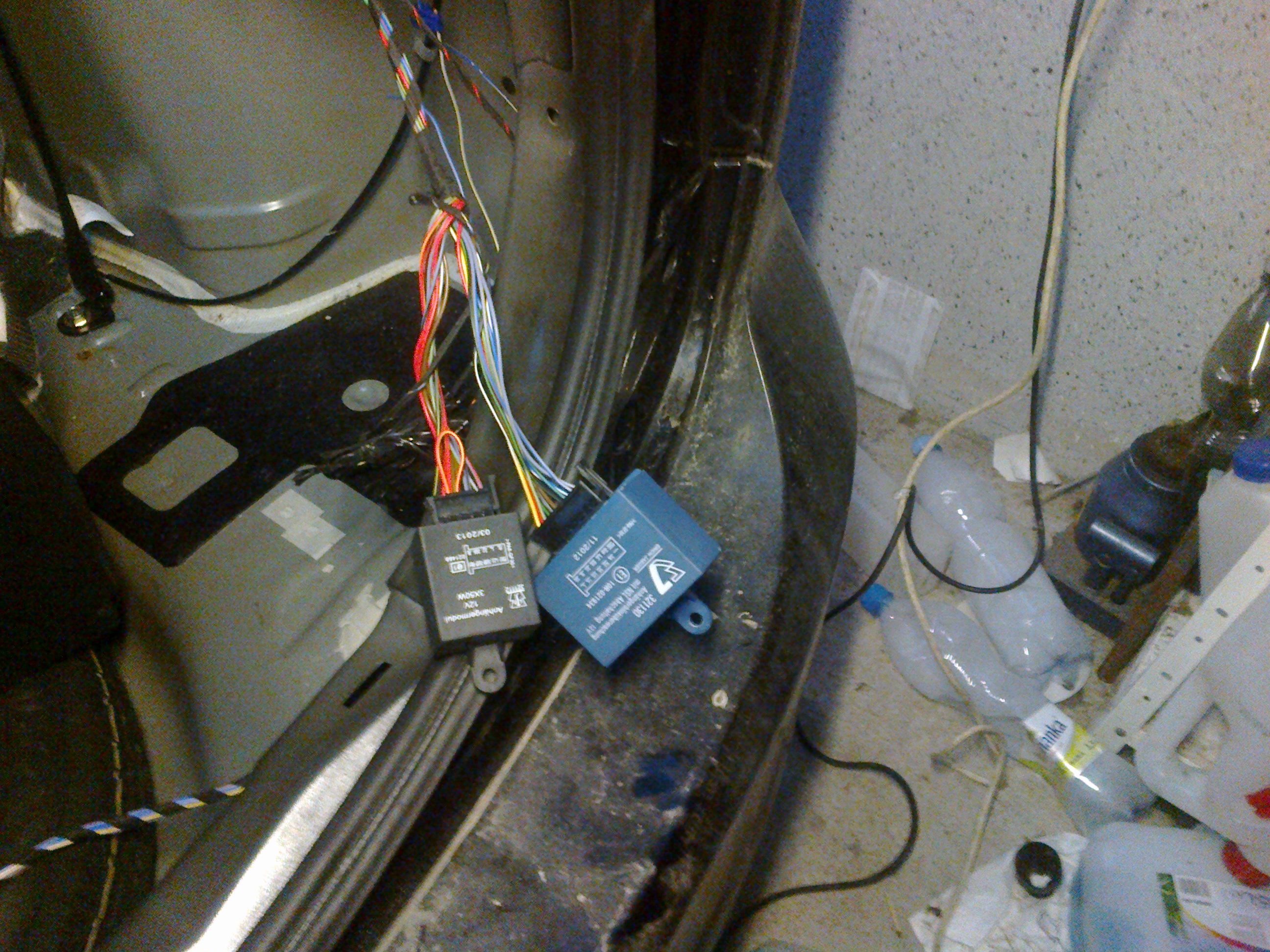

Zrób zdjęcia też tych obu modułów. Sam jestem ciekawy co to może być. Ja akurat w tym miejscu mam też dwa moduły, ale do czego innego (jeden od czujników cofania, a drugi od 3xbłysków kierunkowskazów). Hak mam bez żadnego zabezpieczenia – poza bezpiecznikami :)

Więc problem jest w tej instalacji od haka. Wydaje mi się, że to wina tego niebieskiego modułu, bo przewody wydają się ok, masa ok
tak więc na razie bez prądu w haku <lol> , jak mrozy i śniegi puszczą :D podjadę do jakiegoś "speca" <co?> by powalczył z tym
to te moduły

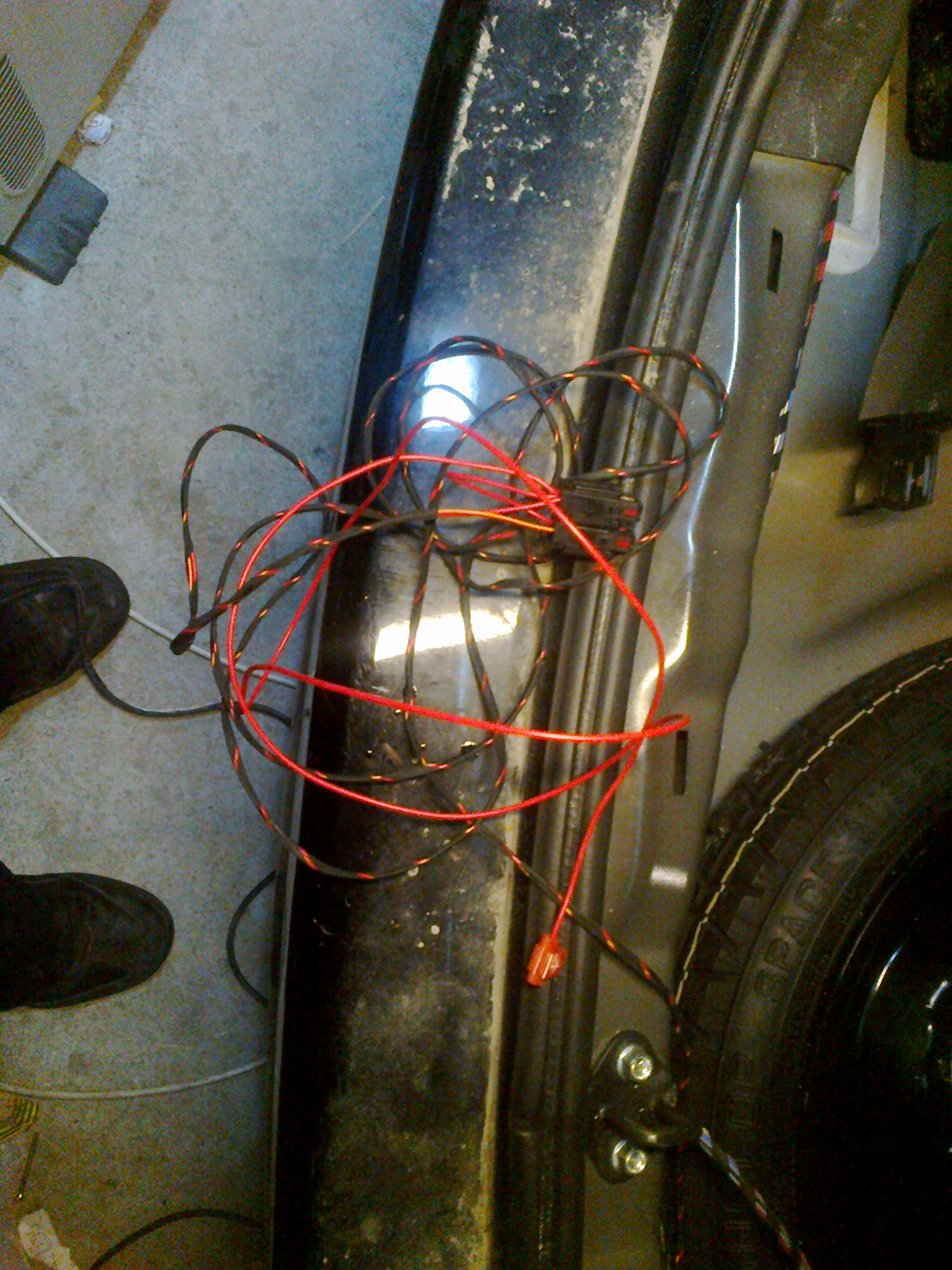

i te przewody luzem o których pisałem

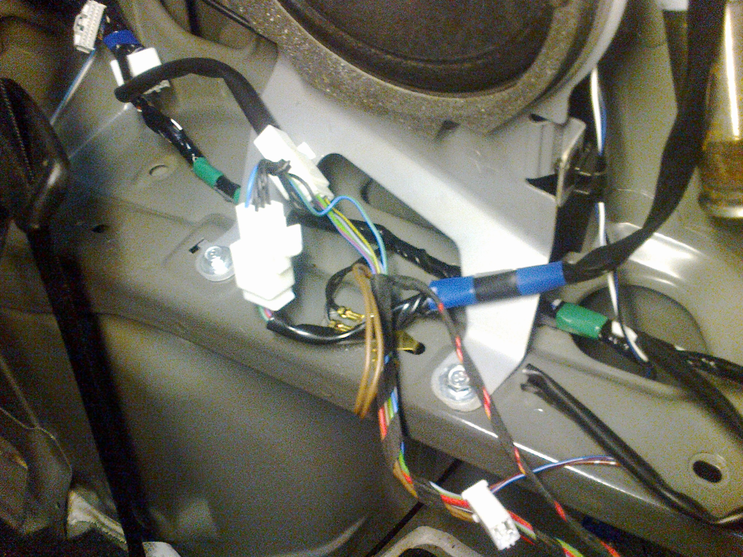

podpięte do tej wiązki od modułów

Nie wiem co masz za wynalazki, bo poza tym, że są dostępne na ebayu to nawet producent się do tych modułów nie przyznaje http://en.erich-jaeger.de/products
Jaeger Modul 321112 Anhängermodul – moduł przyczepy
Jaeger Modul 321130 Anhangerblinkuberwac​hu – dosłownie: Przyczepa światła monitoring – tutaj tak kombinując z google tłumacz wychodzi że to jest moduł monitorujący światła przyczepy.
Możesz podłączyć bez żadnego modułu – ja tak mam i tak miałem we wszystkich samochodach i działa OK.
No chyba, że jeździsz po Niemczech a tam wymagany jest moduł sprawdzający kierunkowskazy.
Jak zdobędziesz schemat to powiem Ci coś więcej, ale dalej zgaduje
Ten moduł pierwszy możesz zostawić. Służy do odseparowania instalacji samochodowej od instalacji przyczepy. W przypadku zwarcia w przyczepie nie wywoła to żadnej szkody w samochodzie = ani nie zakłóci pracy np stopu czy kierunków. Drugi montowany jest w celu dopasowania samochodu do Niemieckiego prawa (może inne kraje też tak maja). Na Polskę nie jest Ci potrzebny – chyba, że chcesz wiedzieć podłączając przyczepę czy masz kierunki bez sprawdzania :)
