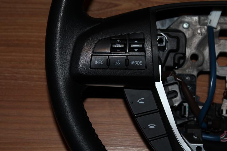

Sprawdziłem kierownicę z Mazdy5 po lifcie i okazuje się, że ma 2 rzędową wtyczkę.
Czyli wychodzi na to, że nawet jeżeli radio by obsługiwało BT to i tak nie ma jak tym sterować czy nawet sparować z telefonem. Jeszcze nie zarzucam tego projektu, ale na tą chwilę nie widzę pomysłu jak to ruszyć.

Postprzez iwi » 11 sty 2013, 02:54
Przeglądając internet natknąłem się na taką ulotkę
http://www.mazdahandsfree.com/2010Mazda5.pdf
Niby Mazda 2010, a kierownica prawie identyczna jak w starych M5.
Przycisk od sterowania głosowego teoretycznie obsługuje moduł BT
