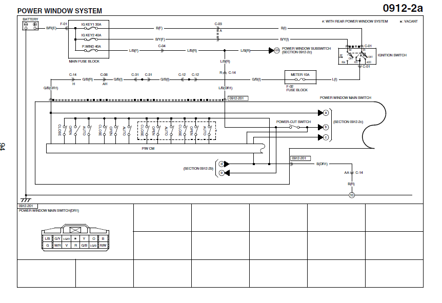

Postprzez mazda.5 » 21 lut 2015, 08:57
Witam.Z tą blokadą jest tak że jak jest włączona, to nie działa wtedy żadna szyba z wyjątkiem kierowcy(ta jedna tylko wtedy działa),Podrzucam Tobie schemat powinien trochę ułatwić sprawę.Przyczyn może być wiele.Ja zacząłbym szukanie od tych drzwi i sprawdził czy dochodzi w ogóle zasilanie po naciśnięciu przycisku.Może być że przewód się wypiął przy silniczku. A sprawdź jeszcze jak otwierasz auto z pilota to po naciśnięciu przycisku od otwierania przytrzymaj go parę sekund i zobacz czy otworzą się wtedy wszystkie szyby.
