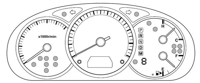

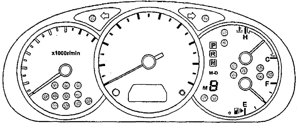

Mam jeszcze pytanie.
Zrobiłem sobie test żarówek na tablicy liczników i nie widzę nigdzie ikonki tempomatu.
Jak to zrobić:
1. Wciskamy przycisk Odometer/Tripometer i trzymamy cały czas
2. W dalszym ciągu trzymając włączamy stacyjkę w pozycję ON (2 przeskoki)
3. W dalszym ciągu trzymając czekamy aż na wyświetlaczy ilości km pokaże się test.
4. Puszczamy przycisk (mamy na to 3 sekundy)
teraz naciskając przycisk Odometer/Tripometer zmieniamy programy i możemy przetestować całą deskę. Jednym z punktów jest zaświecenie wszystkiego na desce co jest.
I teraz pytanie.
Wg instrukcji z 2008r mamy jedną ikonkę CRUISE która się świeci na pomarańczowo jeżeli jest aktywny układ tempomatu i zielono, kiedy zablokujemy prędkość
Wg instrukcji z 2007r są dwie ikonki Cruise Main oraz Cruise (pierwsza odpowiada za włączenie a druga za zablokowanie)
Niestety z instrukcji nie wynika, gdzie te ikonki są na desce.
Czy ktoś może napisać jak to jest dla wersji 2005-2006 europejskiej bo chcę sprawdzić czy w ogóle są żaróweczki założone oraz czy ta żarówka pomarańczowo/zielona to jest dioda 2 kolorowa czy dwie żarówki obok siebie z naciągniętymi kondomami kolorowymi.

widzialem gdzies na forum m5 z 2008 i ona miala ikonke cruise zaraz obok prawej strzalki od kierunkowskazu a co do podswietlenia to jestem pewien na 99% ze sa tam ledy a nie zarowki. jakies postepy z tepomatem, zalozyles?

No to nie mam pojęcia dlaczego, ale na 100% u mnie nie świeci się ani kontrolka CRUISE.
ani CRUISE MAIN. Dioda zapewne też nie jest spalona, gdyż nigdy nie była używana.
Czy ewentualnie ktoś kto nie ma tempomatu może sprawdzić czy u niego na teście zegarów pali się ta dioda.
Ewentualnie być może jest to w komputerze BSI wyłączone i przy teście nie wychodzi.
moze byc tak ze nie swieci bo nie jest aktywny cruise, trzeba by do zalozyc zeby swiecilo. kiedys mialem fabie i tam tez dokladalem tempomat. po zalozeniu tempomat dzialal ale kontrolki nie bylo.
co do wymiany jakich kolwiek czesci to bym sie wstrzymal. wydaje mi sie ze to kwestia zalozenia samych manetek na kierownice, mi nie dziala bo mam manetki z m6.

mi nie działa bo mam manetki z m6.
to pozamieniaj sobie kable i będziesz miał do M5 i będzie działało.
nie świeci bo nie jest aktywny cruise, trzeba by to założyć żeby świeciło.
Gdyby tak było to na teście kontrolek zaświeciłoby się – tak myślę. Trzy możliwości
1 – BSI się programuje włączając tempomat (ktoś kto ma programator może to potwierdzi/zaprzeczy)
2 – Brak żarówek/diod w gniazdach
3 – Inna tablica liczników
